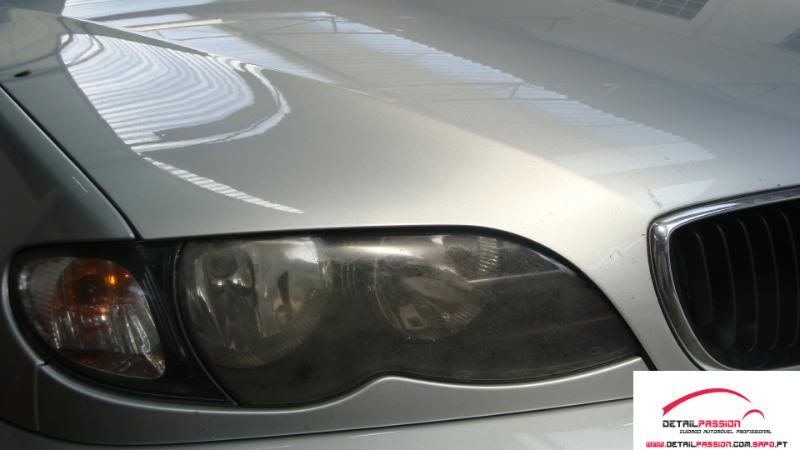

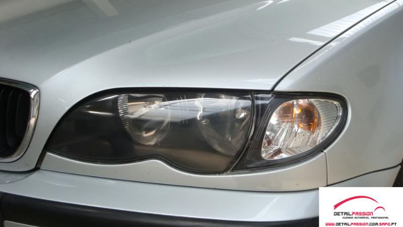

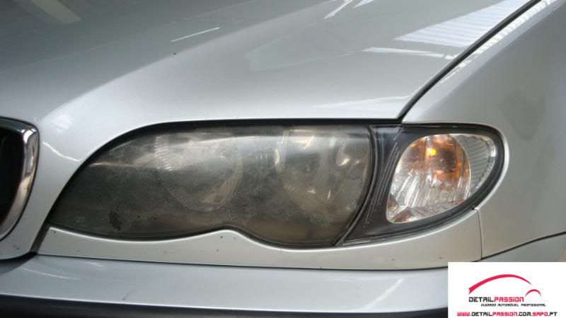

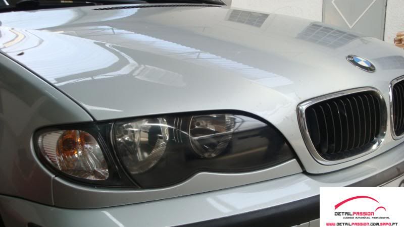

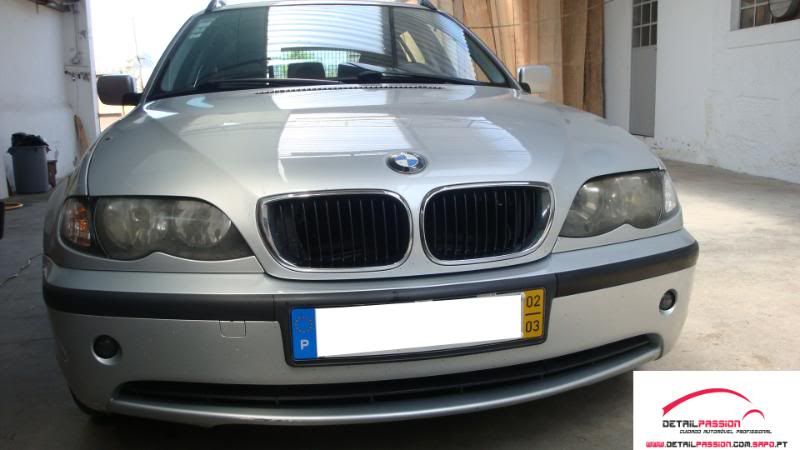

Serviço pretendido: Recuperação de Ópticas
Duraçao do serviço: 1h
- Dry-Sanding com P800, P1000, P2000 e P4000
- Polimento com 3MFCP e Menzerna PO203S
- Selagem com PWS
Mais umas oticas desta vez num modelo não muito habitual, um E46...das mais dificeis que tive, não ficaram perfeitas
mas ficaram muito melhores :)
Esta carrinha é do membro Poker ao qual agradeço a confiança depositada
Seguem-se as fotos
Antes
Depois
