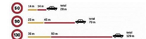

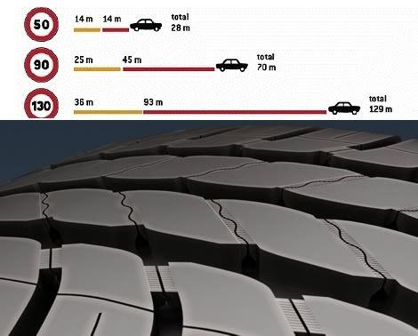

Com o aproximar do Verão, é altura de lançar um alerta sobre a importância de cuidar do veículo e especialmente dos pneus, antes de fazer uma viagem longa de carro. Economizar na segurança do veículo pode sair muito caro. Os condutores devem estar a par sobre os perigos de conduzir com pneus gastos, especialmente em pisos molhados, onde os pneus acabam por reduzir a eficácia do sistema de travagem, direcção e tracção.
A distância de travagem, se conduzir a 130 km/h, pode aumentar de 36 a 129 metros. O desenho dos pneus gastos não tem profundidade suficiente para drenar a água e expulsá-la sendo propício a situações de hidroplanagem ou aquaplanagem, onde o veículo flutua sobre a superfície da água e por conseguinte a direcção deixa de responder.

Por outro lado, a borracha gasta não mantém as mesmas propriedades elásticas e o pneu perde a aderência nas curvas e nas travagens, tanto em piso molhado como seco, podendo chegar a necessitar do dobro de metros para parar o veículo se comparamos com um pneu novo.

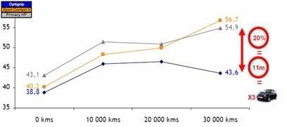

Legalmente, a profundidade mínima de piso de um pneu é 1,6 mm. À medida que aumenta o desgaste do piso, a performance do pneu vai sendo afectada. Para além disso, aumenta o risco de aquaplaning e as distâncias de travagem são mais longas.
A distância de travagem de um automóvel equipado com um pneu com uma profundidade de piso de 1,6 mm é, aproximadamente, 45% maior do que a de um automóvel equipado com pneus novos.
Por esse motivo, a Continental recomenda a substituição dos pneus quando estes atingem uma profundidade de piso de 3 mm.

Resultado: Frequentemente, um pneu usado tem um custo mais elevado do que um pneu novo. Para além disso, pode apresentar imperfeições, mau estado de conservação e/ou utilização, colocando em causa a segurança de todos os passageiros do veículo!
*1 Profundidade de piso mínima permitida por lei em Portugal.
*2 Considerando a profundidade de piso útil do Pneu Usado.
*3 Serviço: Equilibragem+Montagem+Válvula por cada substituição de pneu, tendo em conta a quilometragem média de 40.000km.

Existe um risco associado à aquisição de pneus usados, especialmente os que têm um passado desconhecido ou duvidoso.
Os pneus usados podem ter sido expostos a utilizações, manutenções e armazenamento impróprios, podendo estar danificados ao ponto de os tornar inutilizáveis.
A Continental alerta todos os consumidores para o perigo da aquisição de pneus usados. Apresentamos alguns exemplos de danos visíveis. No entanto, o perigo reside nos danos imperceptíveis aos nossos olhos e que apenas poderão ser identificados através de uma avaliação realizada por um técnico especializado.
