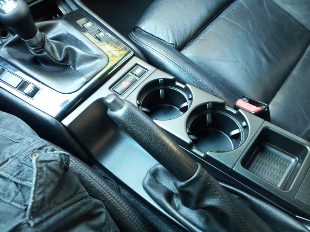

Mais umas imagens

Eu penso que no volante não seja o material bem igual ao da consola central isto no E46 mas como teras de pintar a peça toda ficará uniforme olha aqui exemplos de textura do plasti dip .
