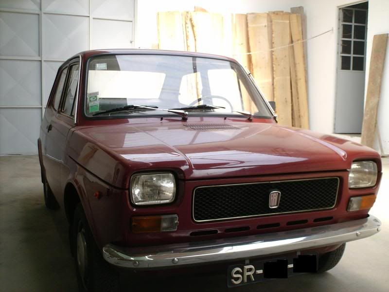

Este era entao o estado inicial do bicho

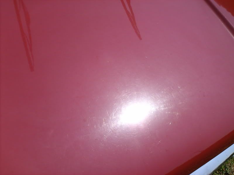

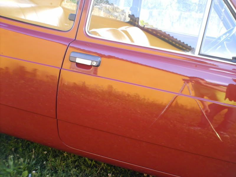

Ao sol à procura dos defeitos...que nao era preciso procurar muito

Após uma pequena passagem de Amarela + PG a esponja começava a mudar de cor

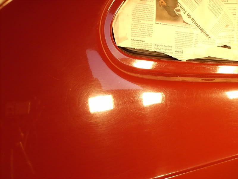

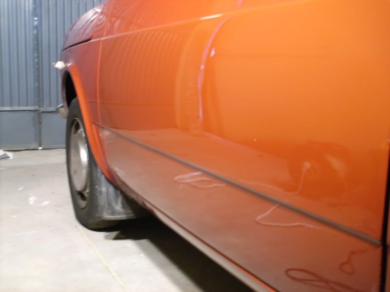

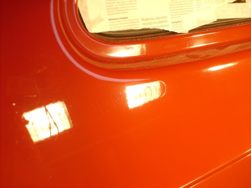

muitos swirls e riscos fundos
50/50 (fase de corte)

50/50

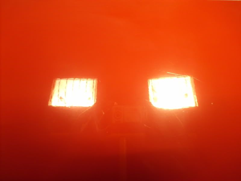

Após o corte ainda com alguns defeitos

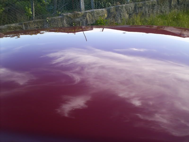

Mais um painel ja polido

Tinha alguns defeitos que nao deu para remover...

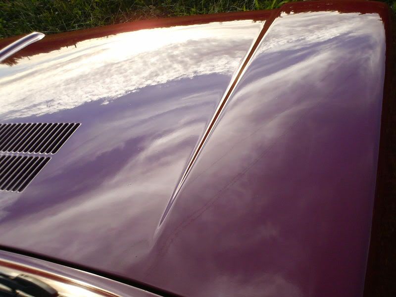

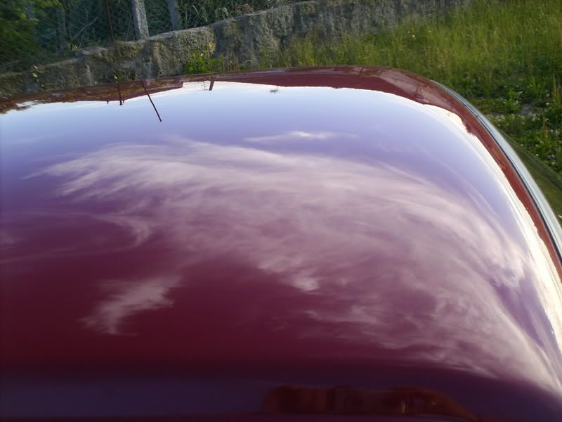

ja tinhamos alguns reflexos

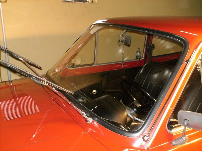

Após o polimento era altura de aplicar os LSP e tratar dos pormenores

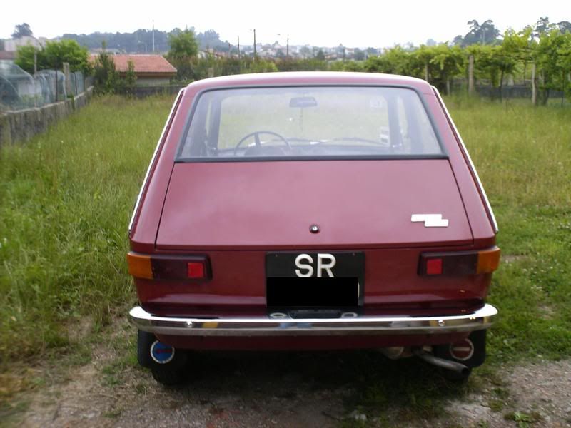

Vidro traseiro
Antes
Depois

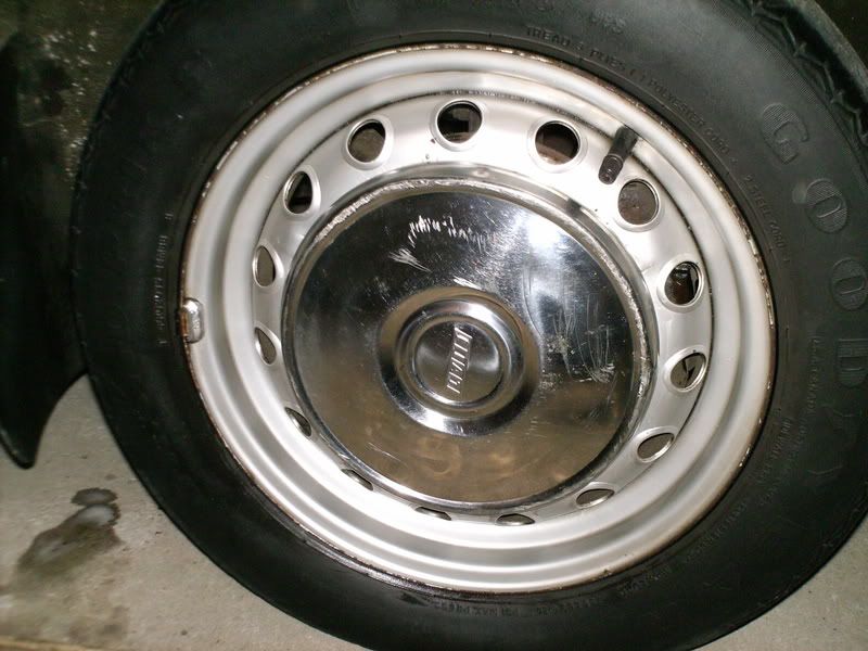

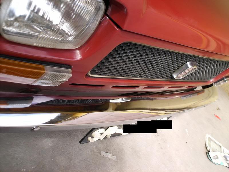

Este era o estado dos cromados
50/50
ja finalizado

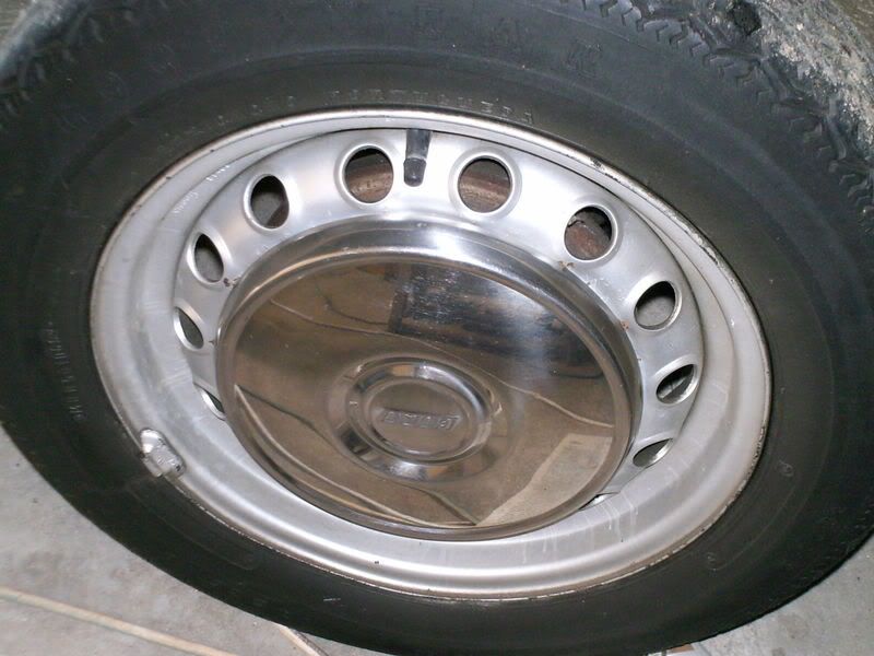

uma das jantes antes
depois

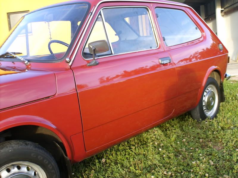

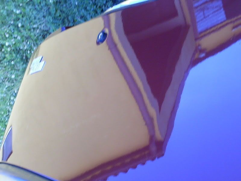

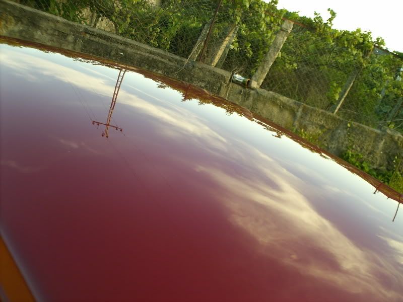

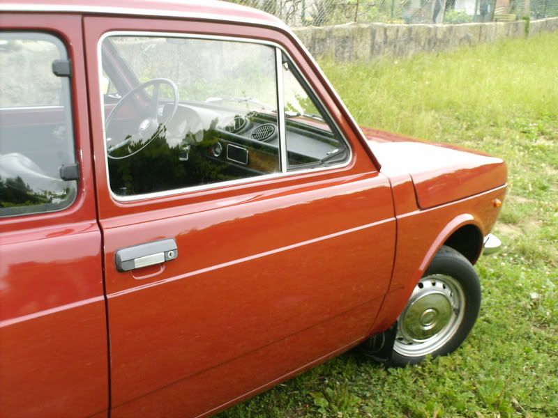

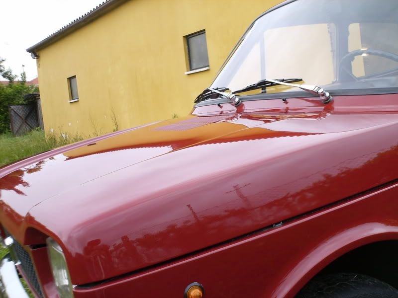

algumas fotos ja com o acabamento final, os cromados foram polidos com CG Metal Shine, borrachas levaram Gummy e plasticos Vinyl Gel e CG Fade2Black, pneus levaram BTS...LSP ficou a cargo do Ez~Creme Glaze + ETCS + Pete's53 , Pro Detailer e XXX
foi o melhor que se consegui fazer nas jantes, estao em pessimo estado

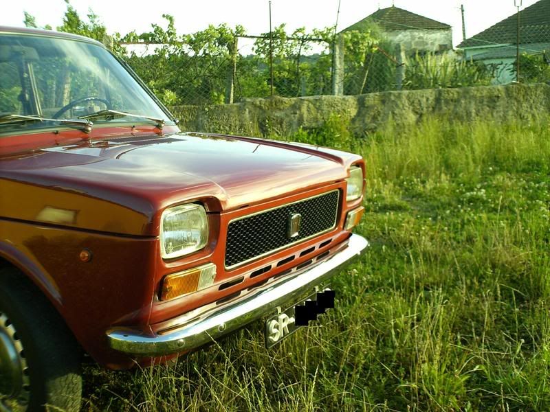

Showoff, que...espero eu que ainda esteja incompleto...ontem teve que ser à pressa para nao apanhar chuva, mas se hoje estiver sol volto a tirar mais fotos...
Obviamente num carro com esta idade uma repintura pessima, muitos swirls e riscos fundos o obejctivo nao é swirl-free mas sim melhorar significativamente o brilho, profundidade e reflectividade, o que foi conseguido, portanto fiquei extremamente contente com os resultados, um trabalho arduo que me levou cerca de 16h no total, das quais 10 foram no polimento
