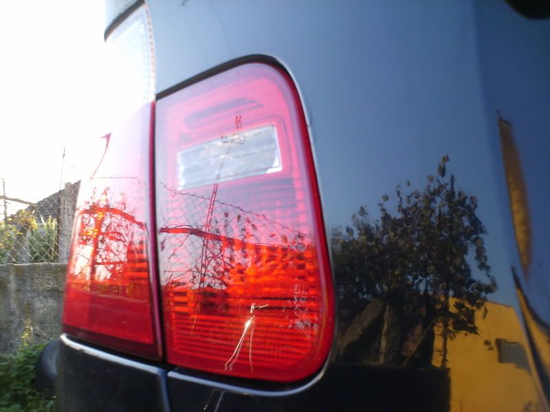

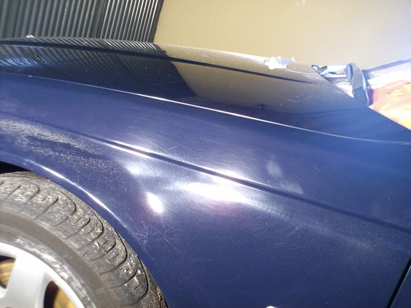

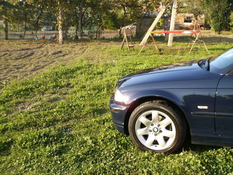

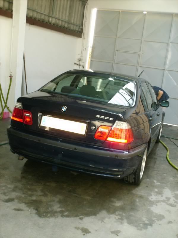

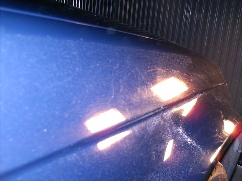

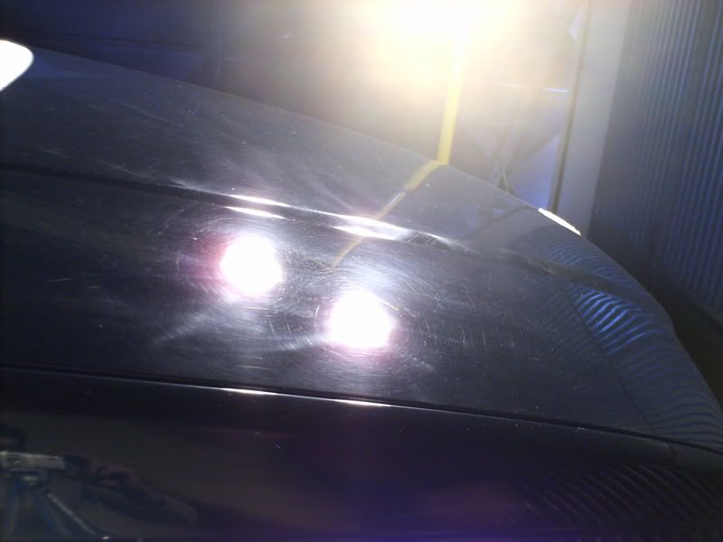

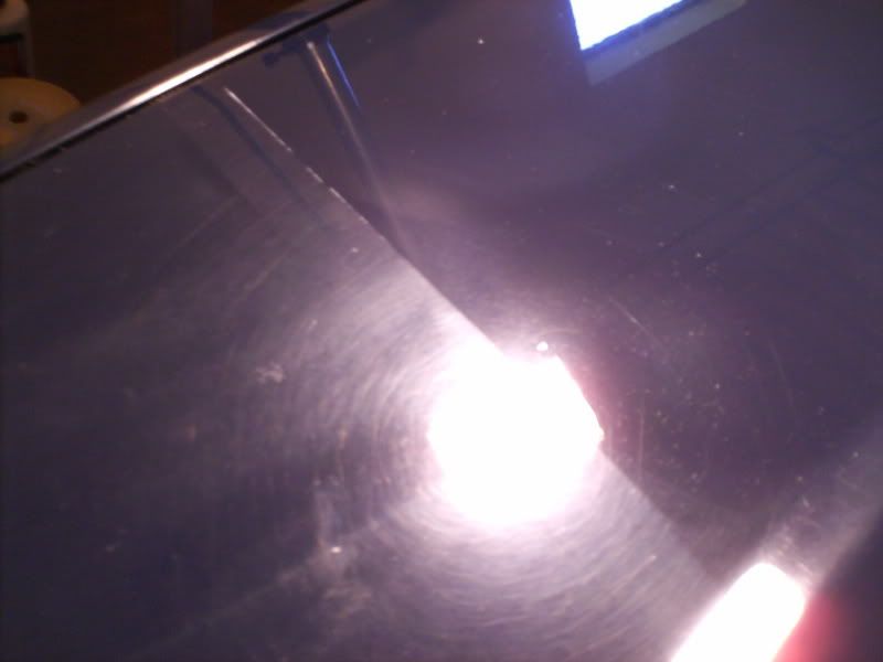

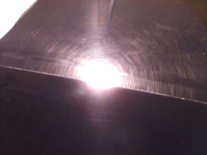

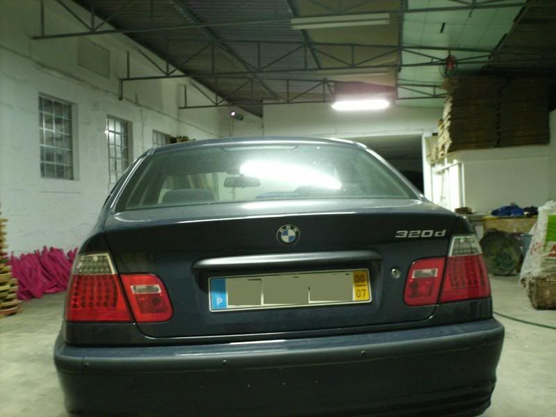

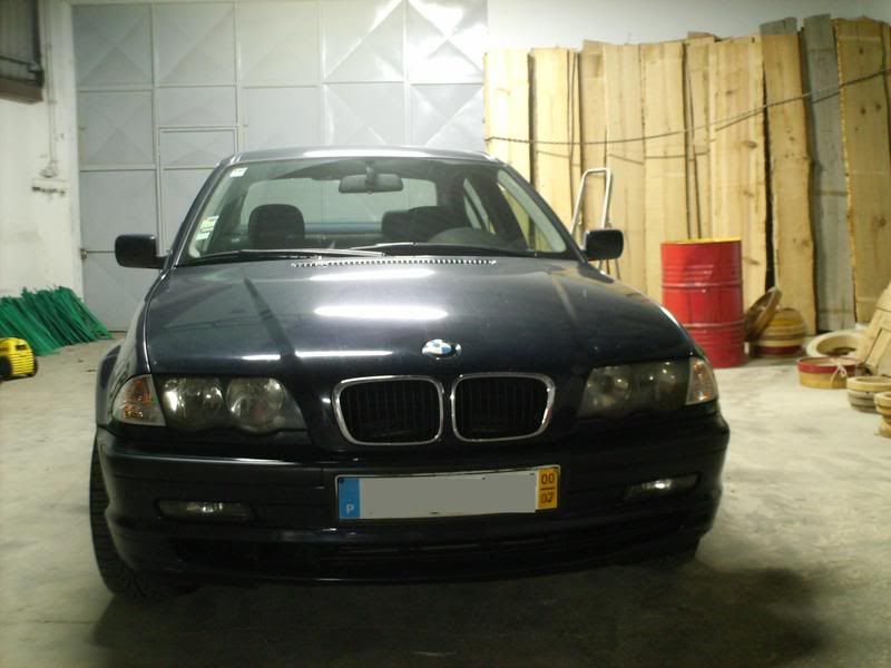

Este era então o estado em que o carro me chegou ás maos

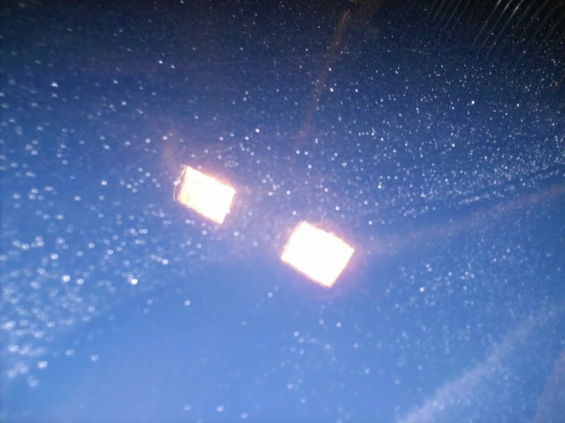

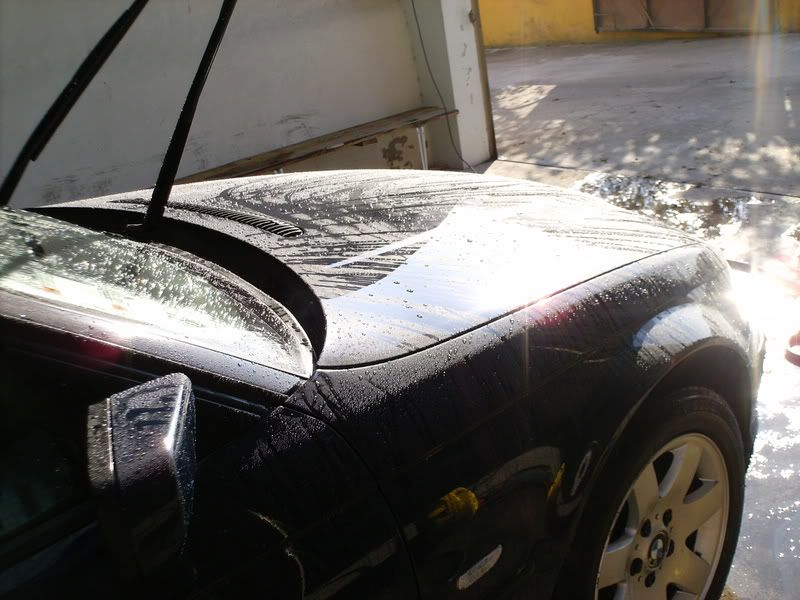

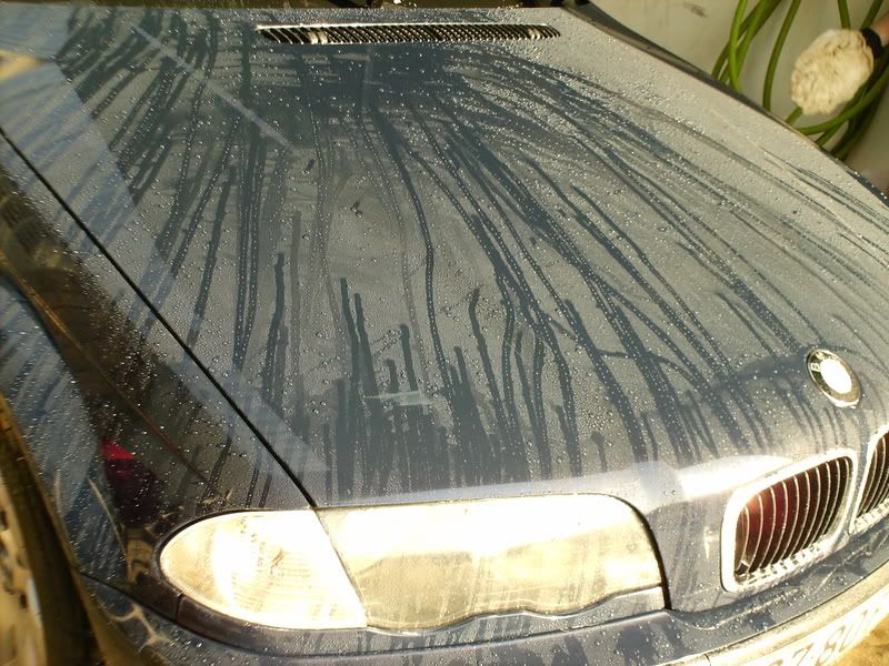

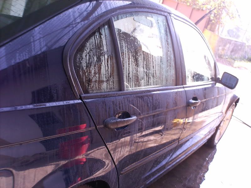

Foi feita então a lavagem e descontaminaçao, que se encontrava também em grande quantidade

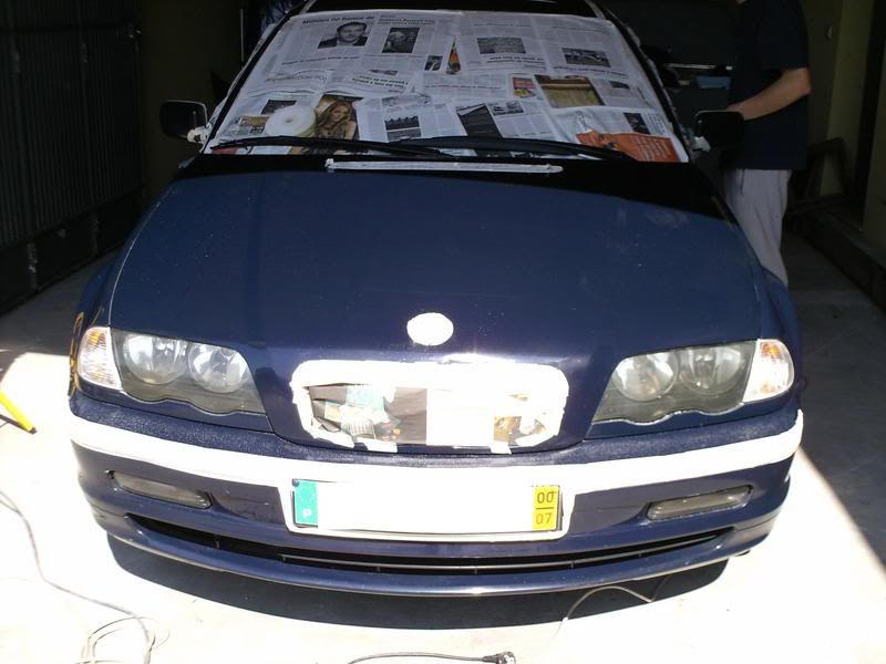

Foi então levado para a garagem e depois de isolado era altura de começar o polimento

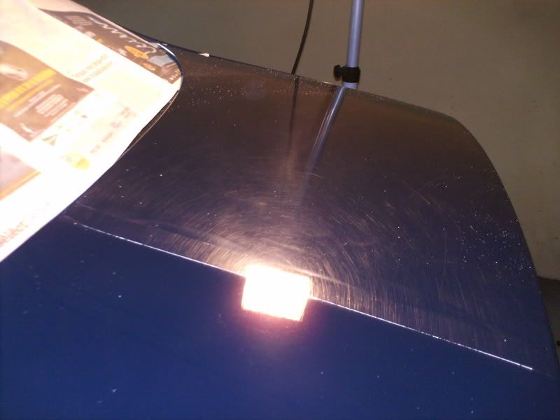

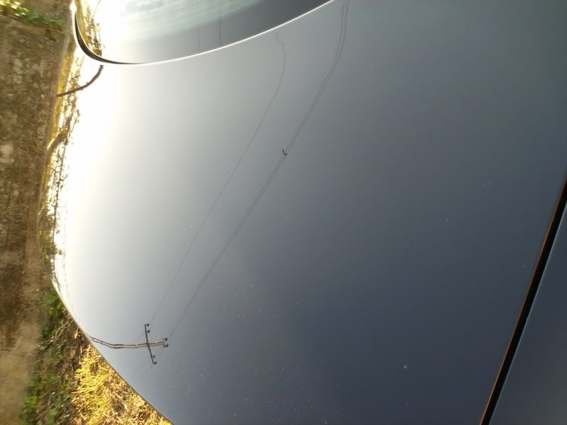

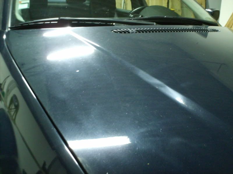

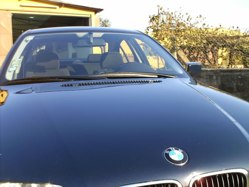

comecei pelo capot
um 50/50 da lateral direita do capot:shock:

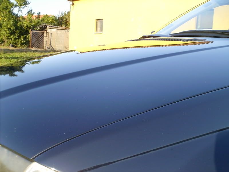

depois do corte

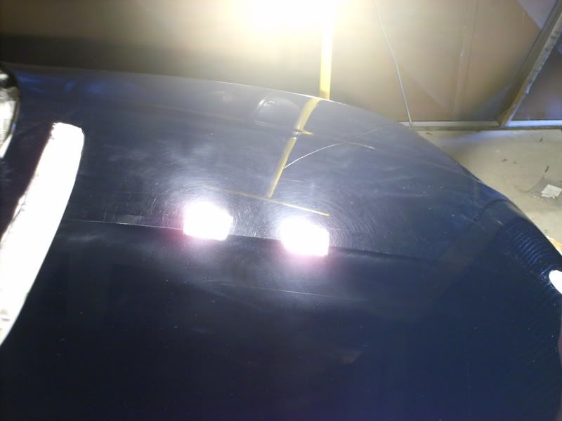

continuando no capot

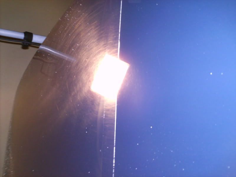

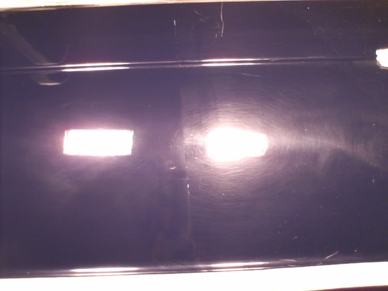

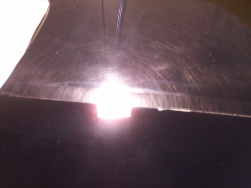

outro 50/50 com o capot divido a meio
outro angulo ;)

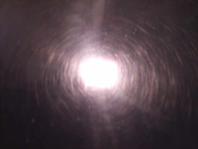

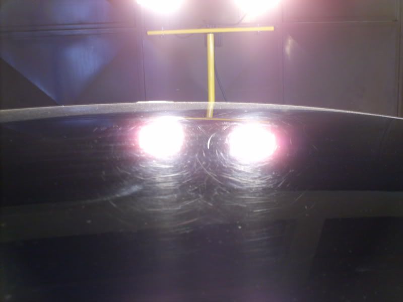

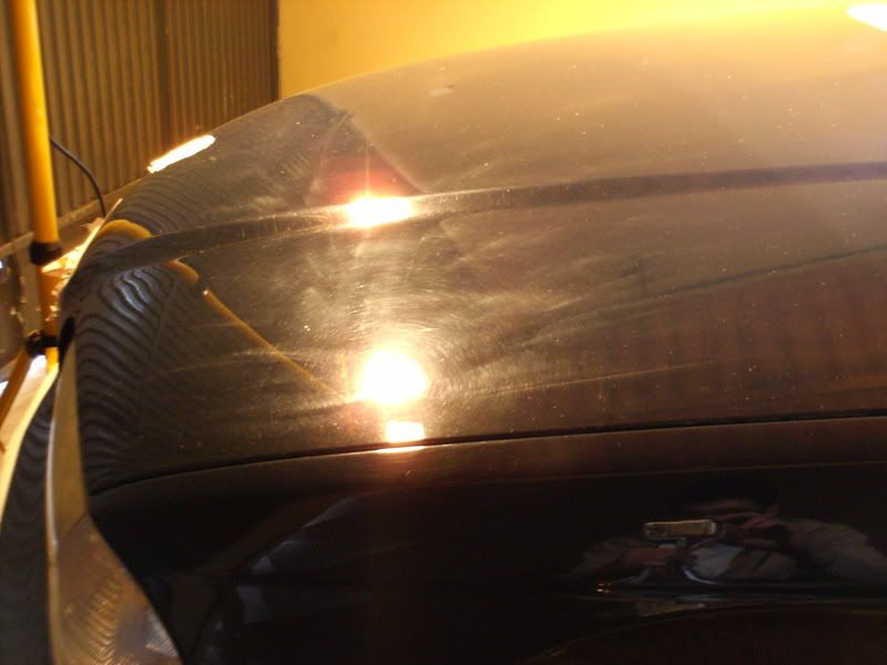

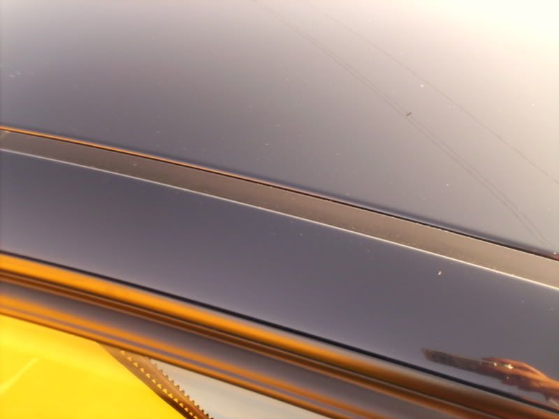

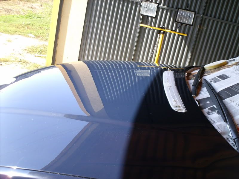

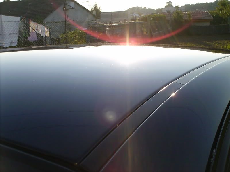

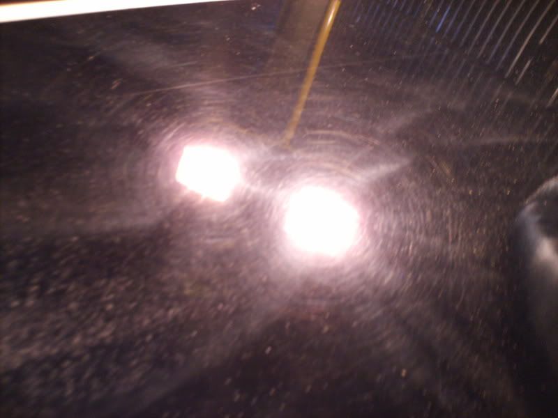

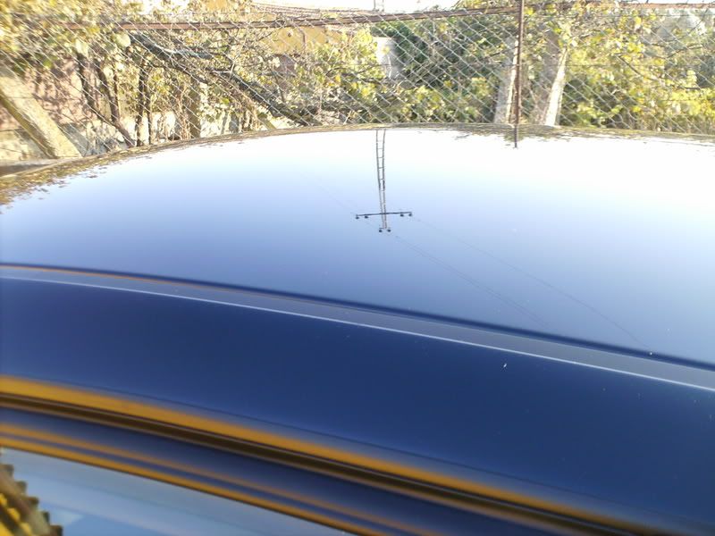

de seguida fui para o tejadilho, era a parte com menos swirls (apesar de muitos) mas eram bastante fundos e alguns ficaram pois seria sacrificar quantidade demasiada de verniz para os fazer desaparecer
depois do corte

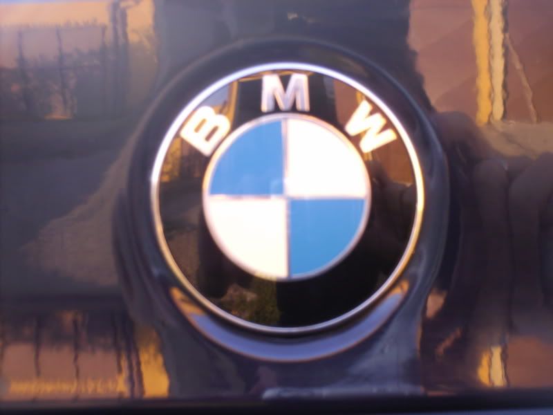

passemos entao para a mala e....:shock:
50/50 ;)

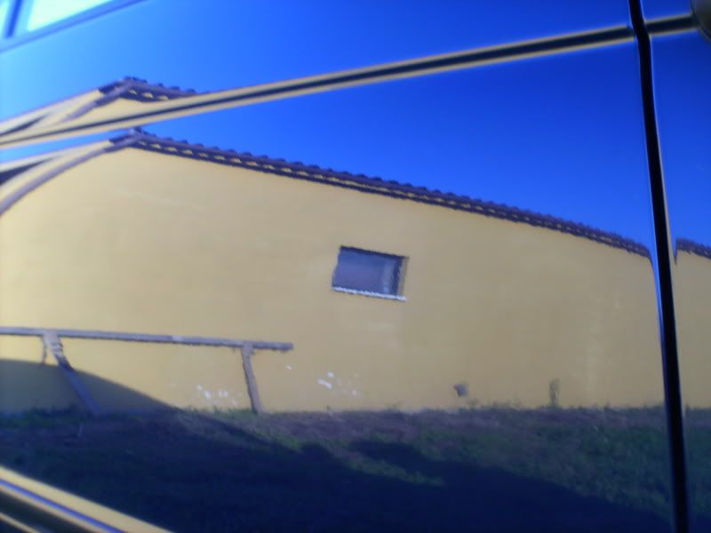

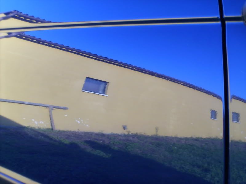

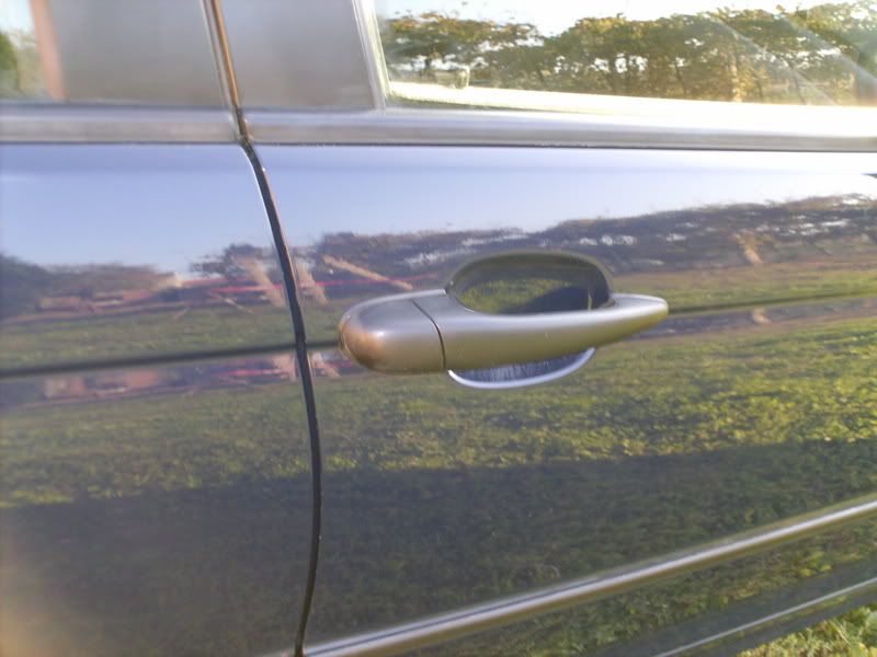

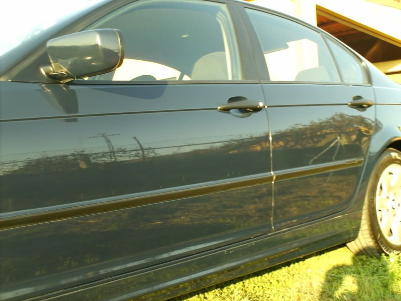

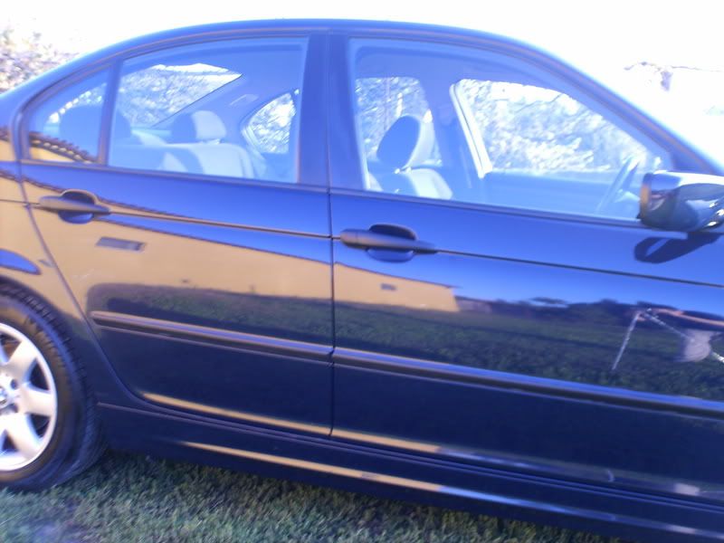

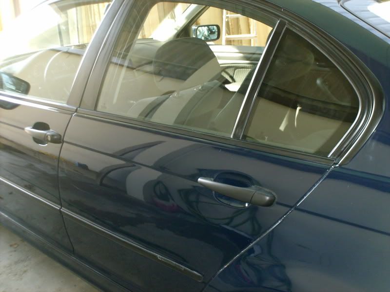

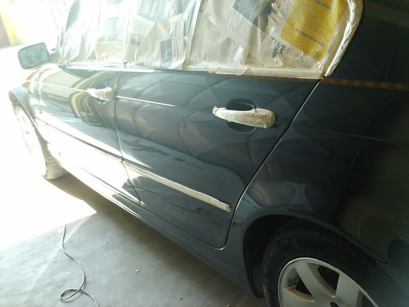

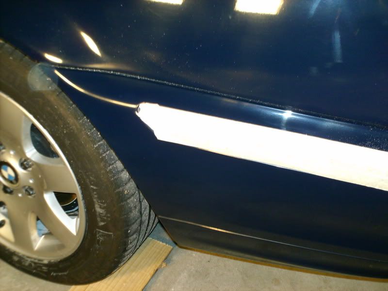

Nas laterais do carro era mais do mesmo :evil:
ja tinhamos alguns reflexos :D
mais swirls :shock:

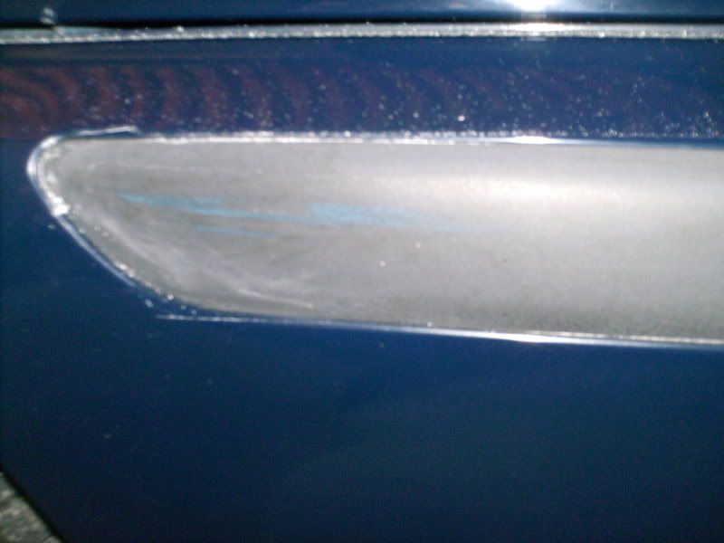

Um plastico posteriormente recuperado com R2B
Aqui ja pronto para a lavagem

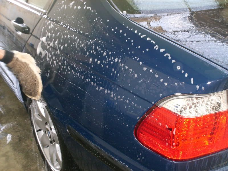

durante a lavagem...
bubbles :)
a bela luva a trabalhar
aqui via-se o friso traseiro em plastico bastante esbranquiçado, eu ia tratando dos da frente

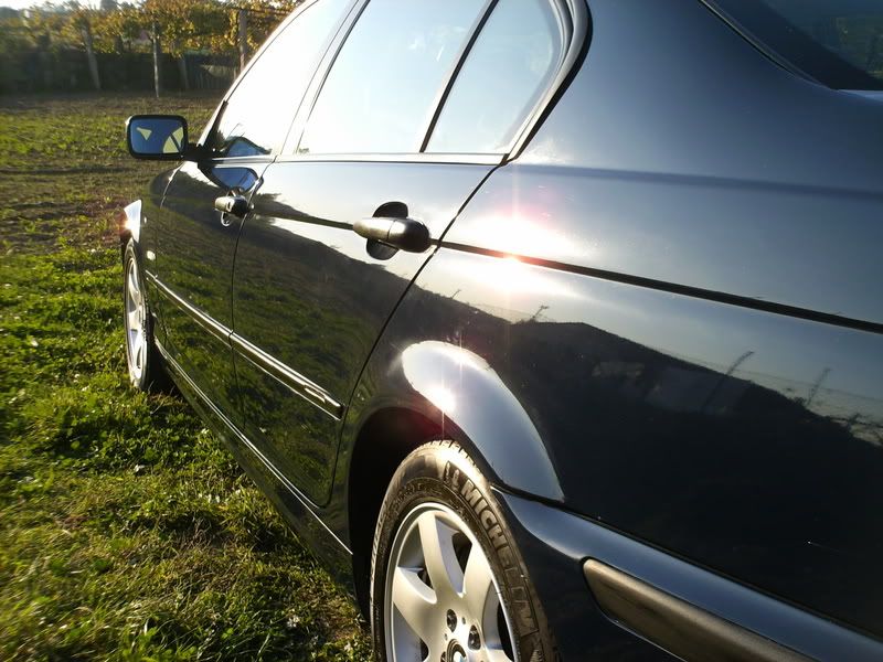

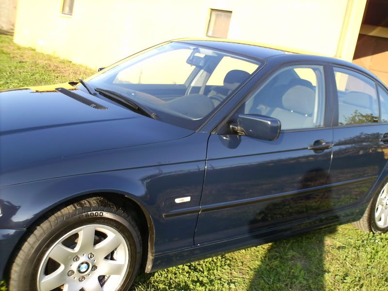

O carro foi polido com o trio da Menzerna (Amarela+PG, Verde+IP e Azul+FF), vidros com GlassPolish, jantes foram limpas com 1ZWC e seladas com PWS, plasticos levaram R2B e Kunstoff, pneus levaram BTS.

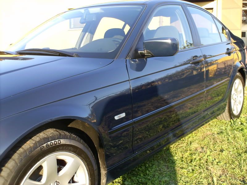

O LSP usado foi EZ~Creme Glaze, ETCS e XXX

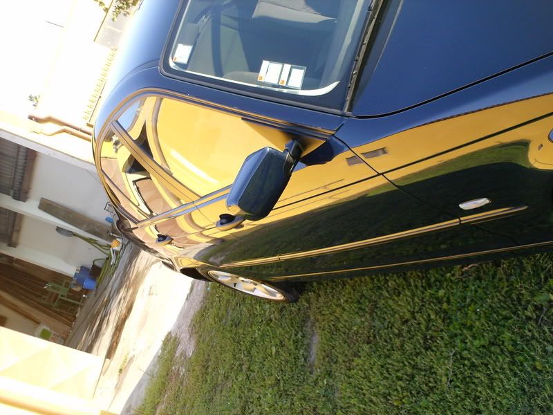

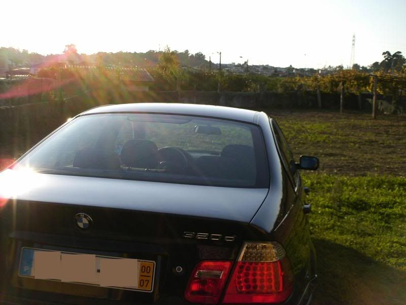

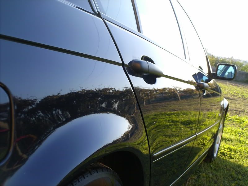

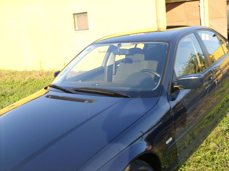

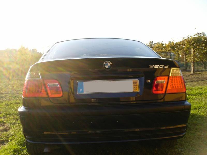

Showoff ;)
e com esta me despeço, este fim de semana há mais :D
Agradeço ao Irony a confiança depositada ;)
