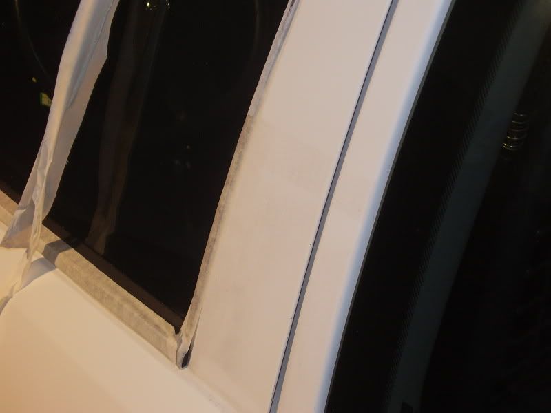

Ora mt bem, depois de algum tempo em baixo de forma, volto à minha arte, o gosto de bem detalhar :D
Desta vez o alvo foi um corsa C, contando já 100 mil km's, tendo estes levado muitas lavagens de rolos, polimentos de Artistas e afins.
O setup utilizado foi Laranja + IP, algumas partes tiveram que levar amarela + pg devido ao seu avançado mau estado, acabamento com azul + FF 85rd.
Depois foi selado com jet-seal e o lsp utilizado foi a tradicional XXX. Antes de todo o processo o carro foi obviamente lavado e descontaminado com clay agressiva, visto ter mtas marcas de alcatrão e cola, pois era carro de uma empresa de segurança.

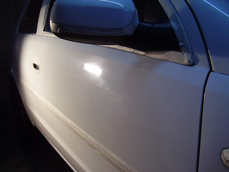

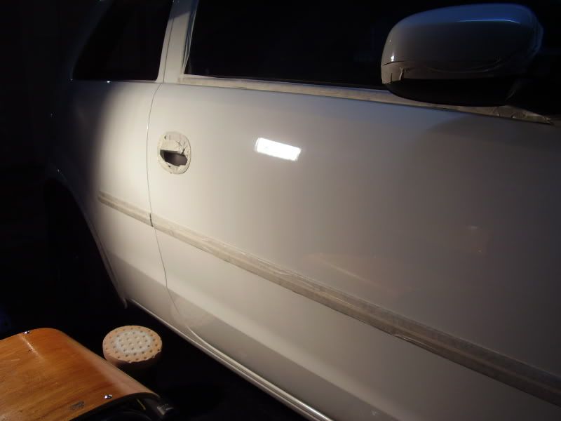

Depois de isolado, e descontaminado a vista era esta

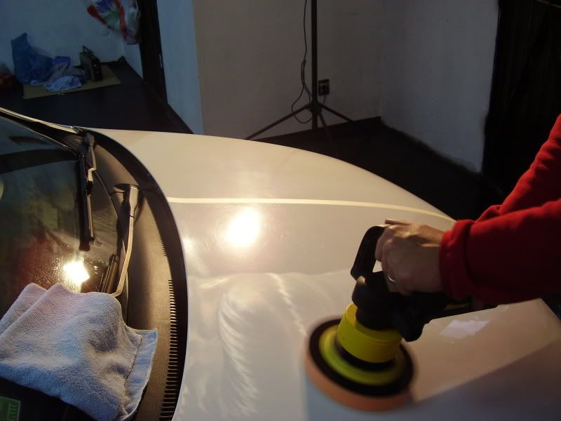

e eu aqui já a dar calor

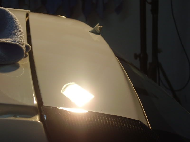

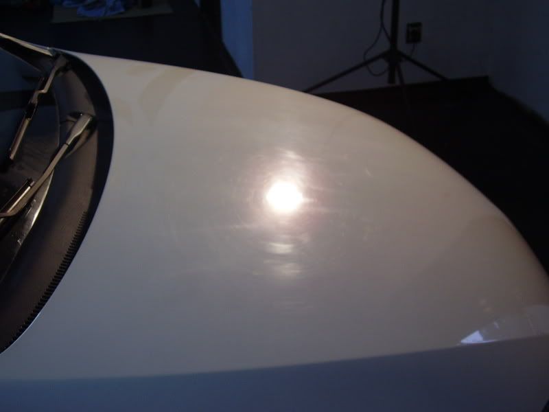

aqui um 50/50
assim chegava à conclusão que ele não estava bem branco :P

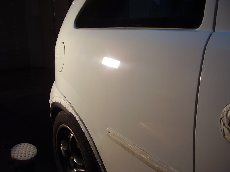

aqui ainda não tinha levado acabamento
aqui tb se via bem a diferença de cor!
Antes
50/50
Depois
Antes
Depois
Antes
Depois
Infelizmente ainda não tenho fotos do show off, mas em breve tiro e coloco aqui.
Sendo assim, deixo aqui uma última e espero que tenham gostado, e venham daí essas críticas :D
