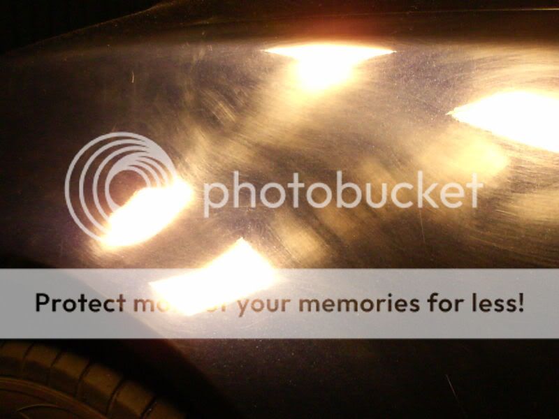

Antes
o estado do capot era algo assustador

Na descontaminaçao usei o clayblock porque principalmente no tecto parecia que estava a remover cimento
capot antes
50/50 onde mesmo sem os holofotes a diferença era brutal

No polimento recorri diversas vezes a dry-sanding e foi complicado porque algumas esponjas deixavam marcas, felizmente
existem varias soluçoes
resultados apos polimento
