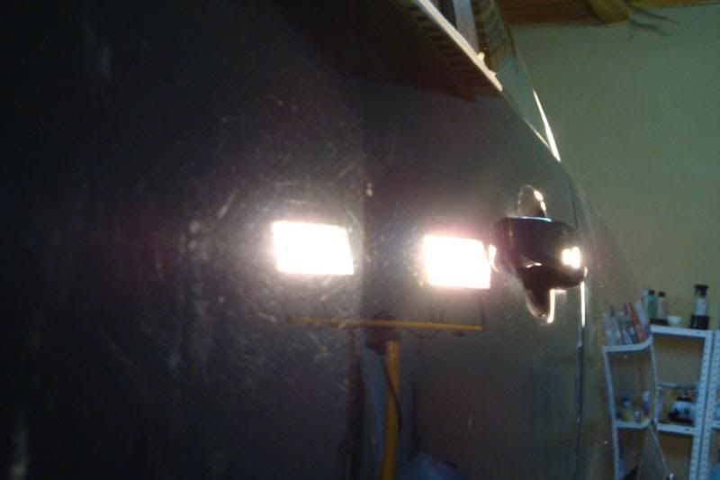

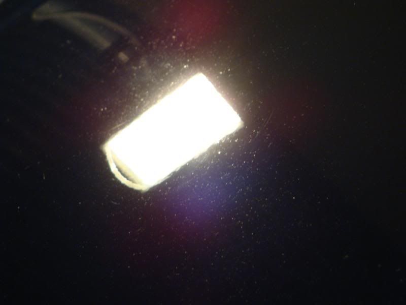

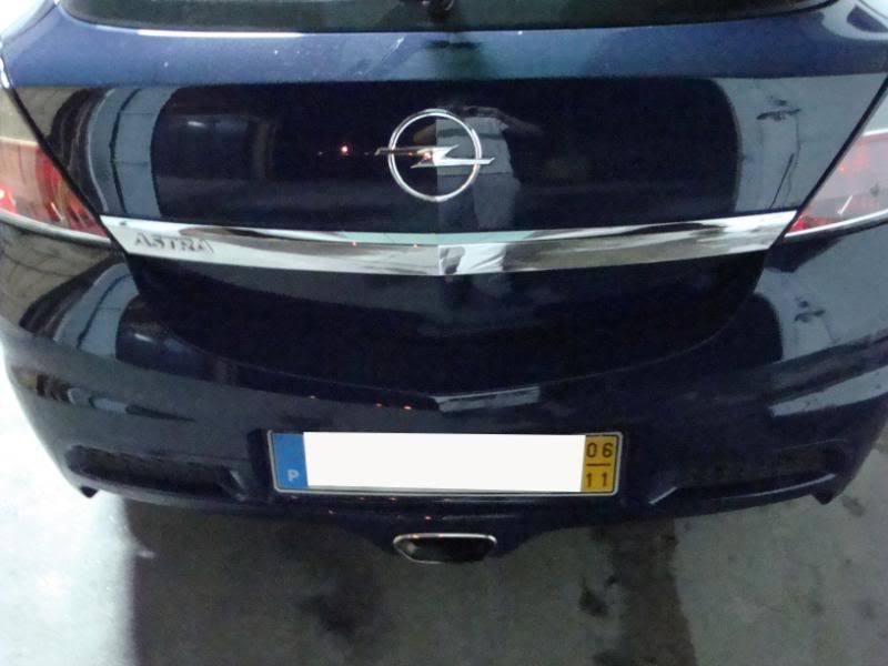

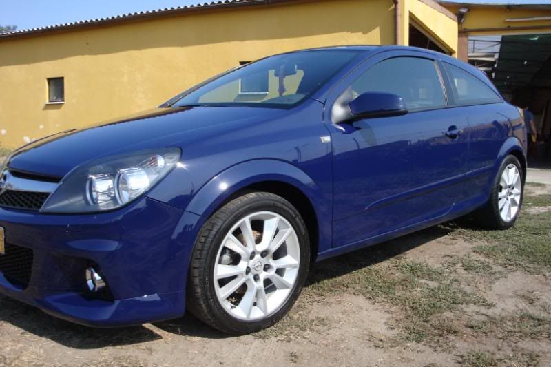

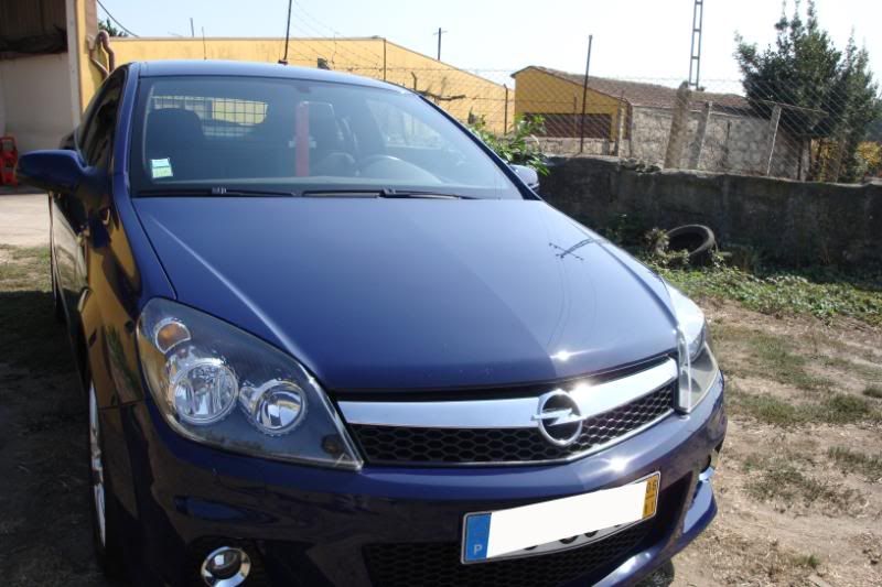

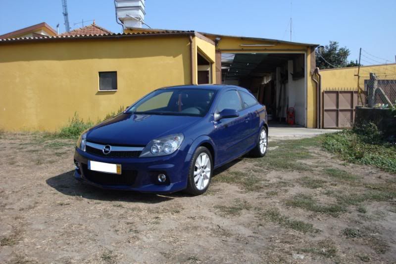

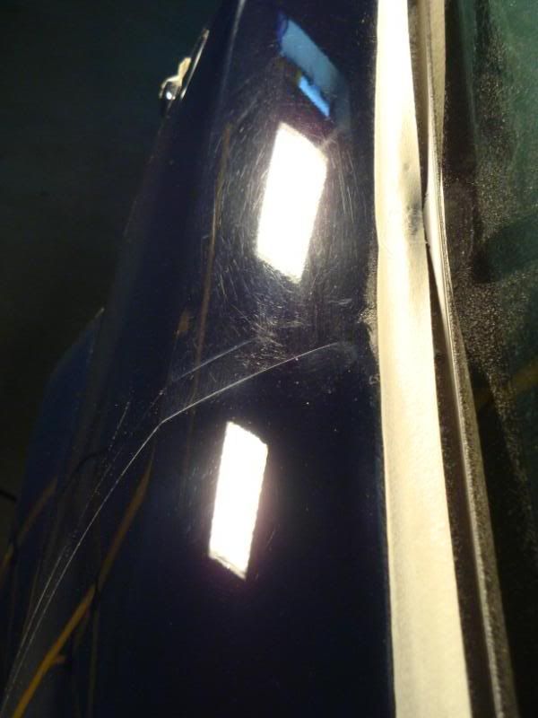

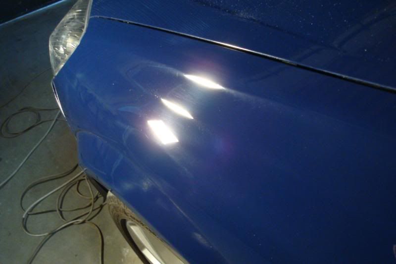

Este Astra GTC apresentava-se com grande contaminação que ja permanecia na pintura à meses o que a juntar a um verniz mole fez
alguns estragos, o mini-detalhe exterior iria revitalizar a pintura.

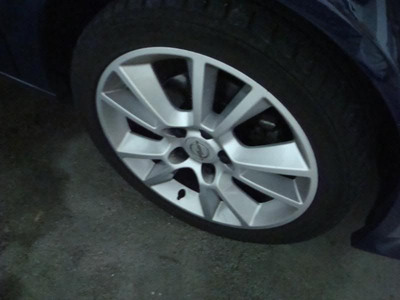

Antes

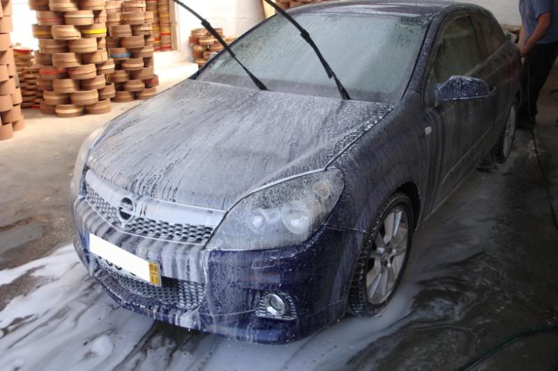

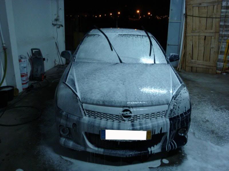

Pré-Lavagem

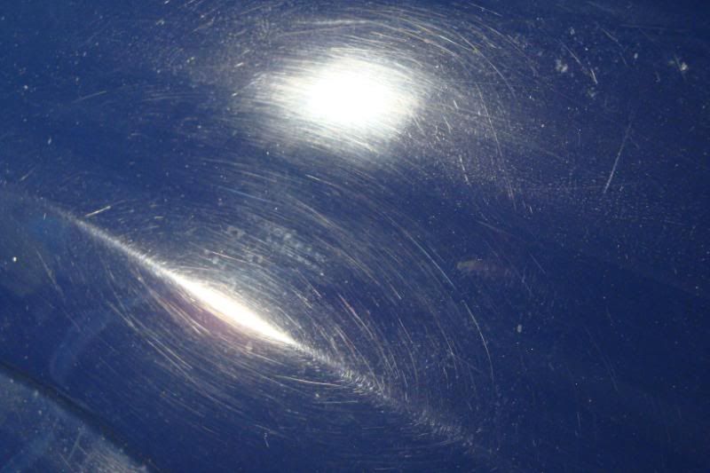

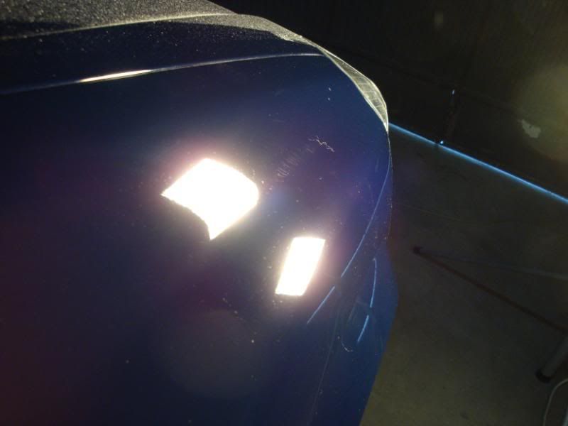

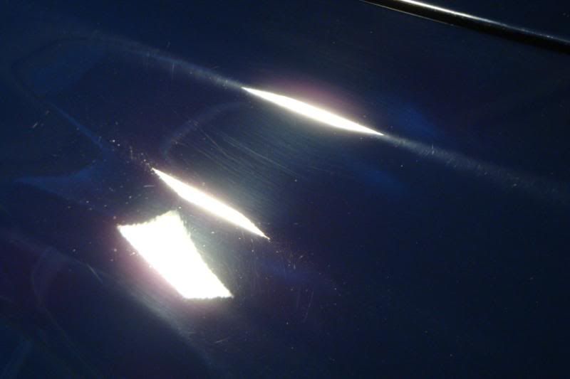

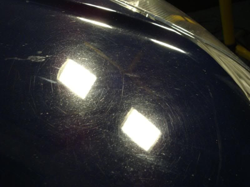

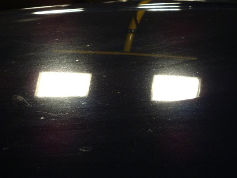

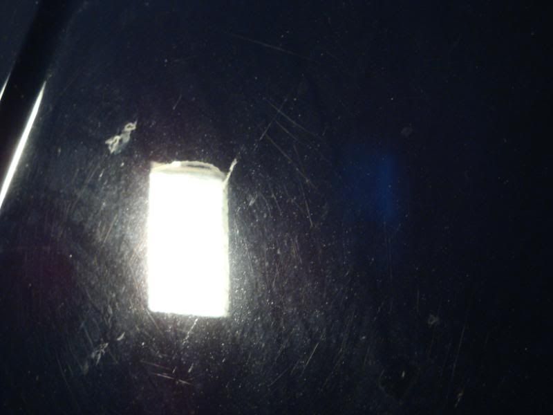

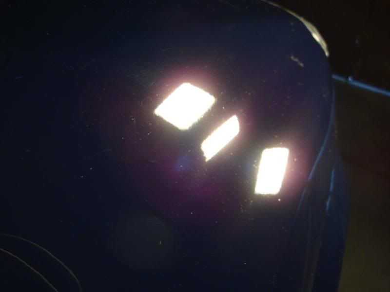

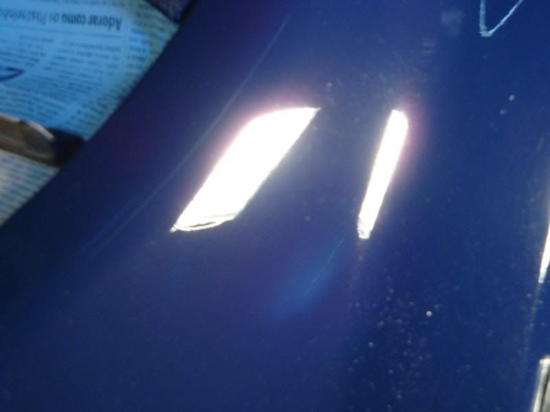

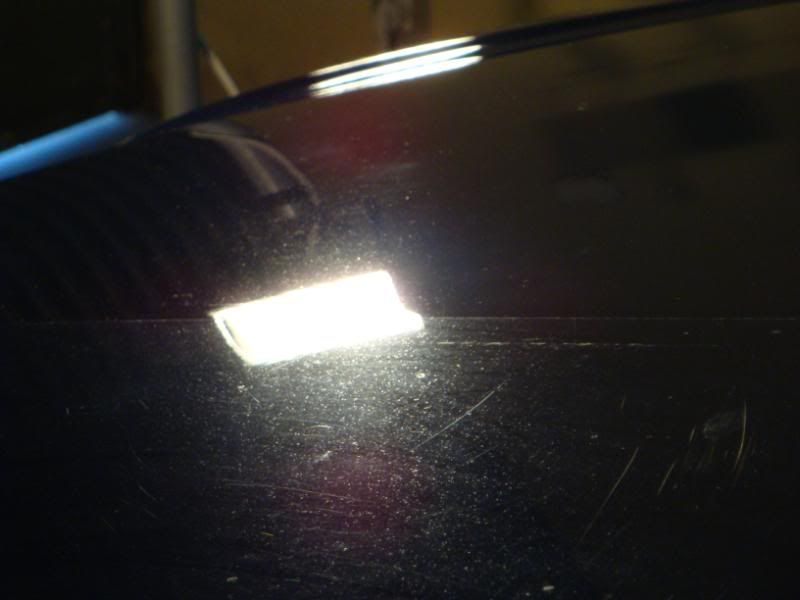

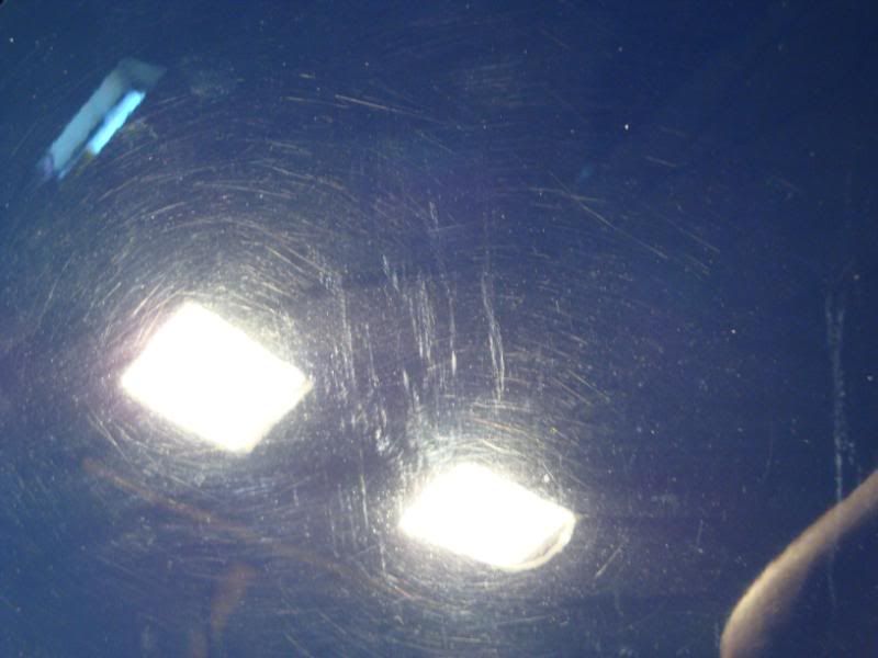

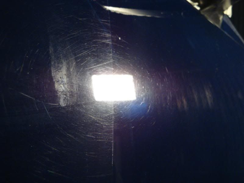

O polimento foi quase todo feito apenas com PO91L pois o verniz era facil de trabalhar, apenas para remover alguns riscos mais fundos foi usado S43A
Capot antes

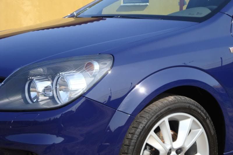

50/50
depois

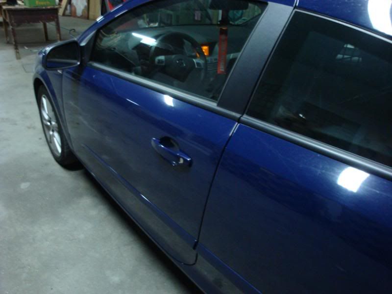

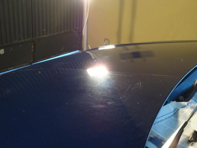

antes
depois

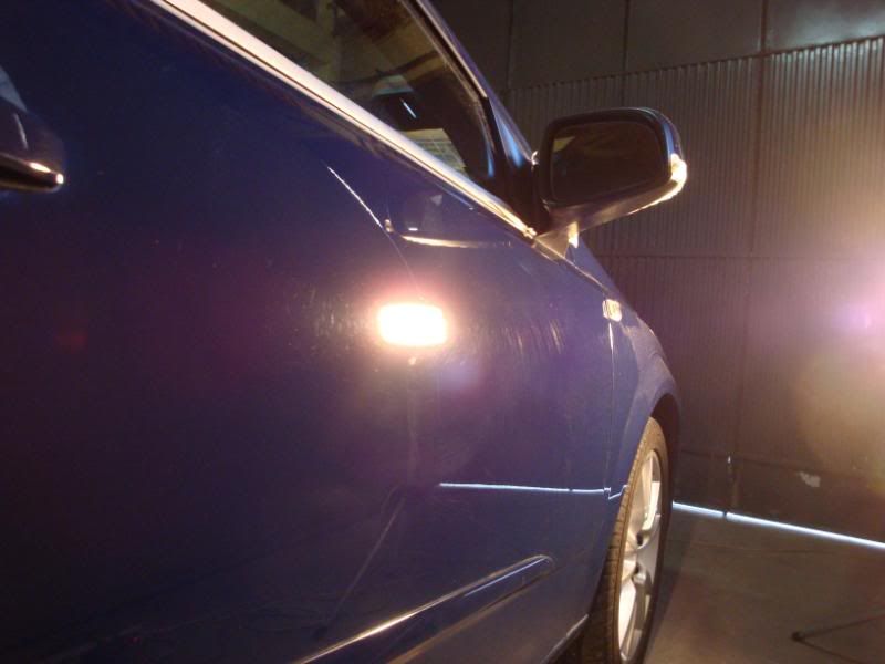

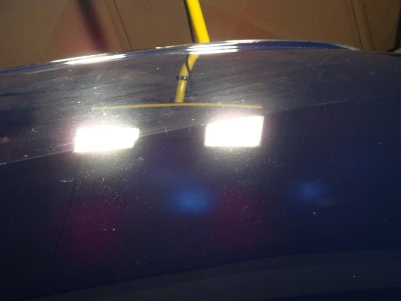

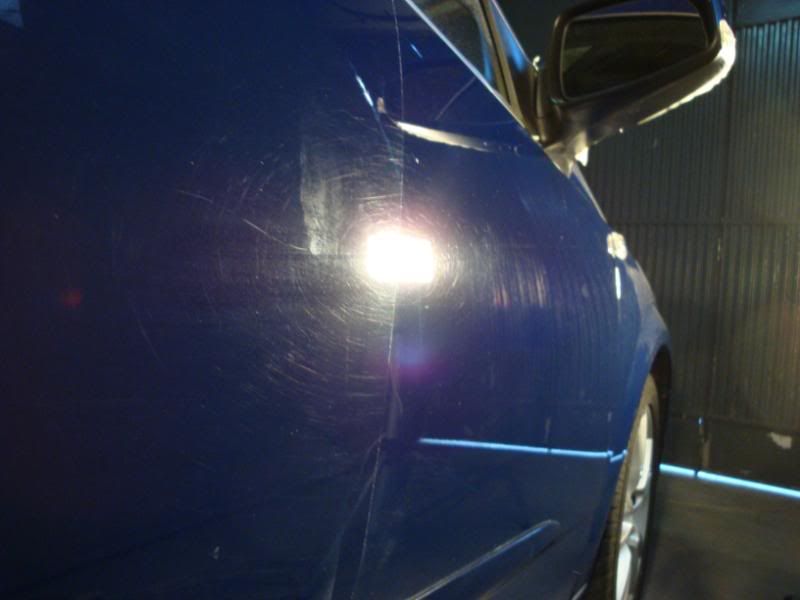

antes
50/50
depois

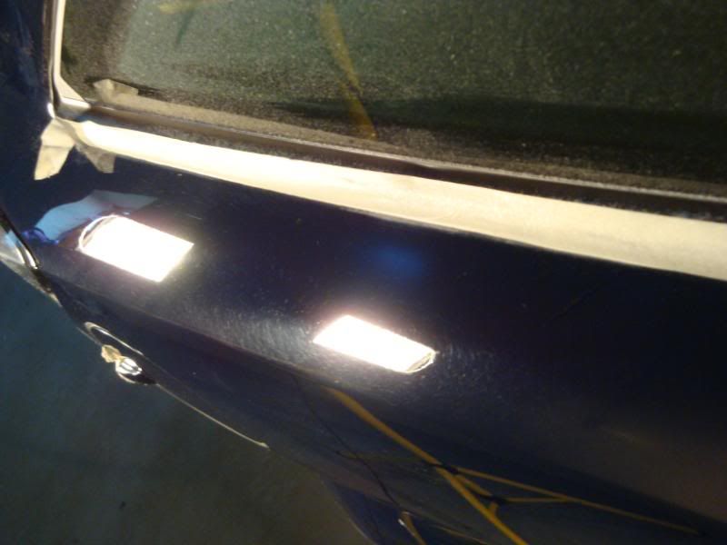

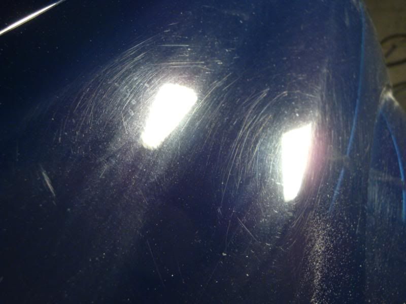

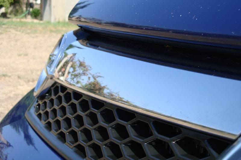

antes
depois
50/50

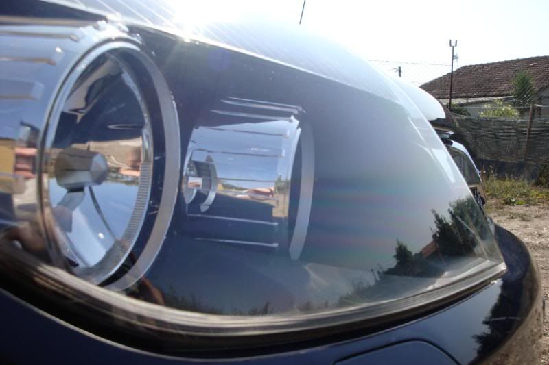

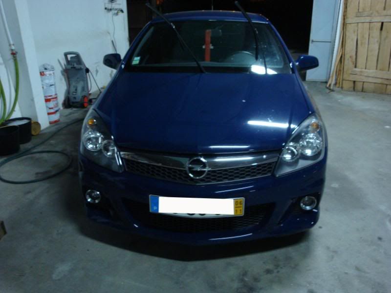

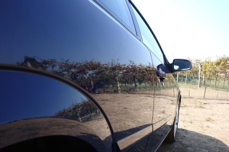

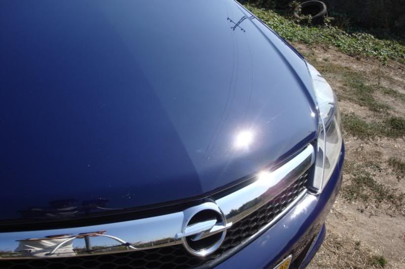

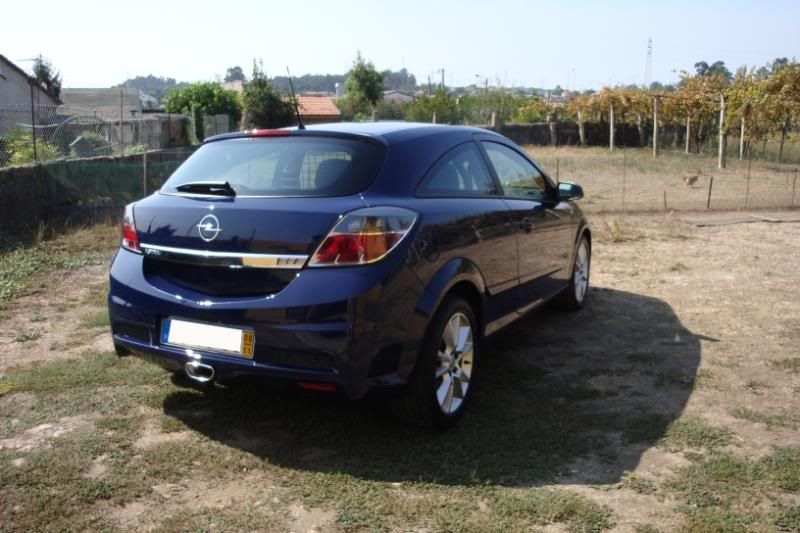

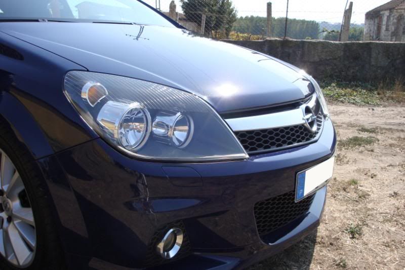

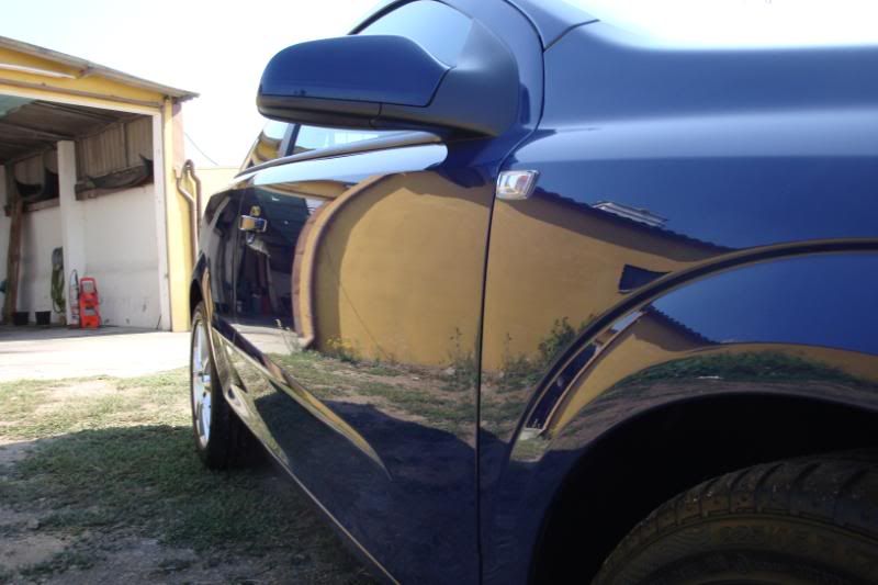

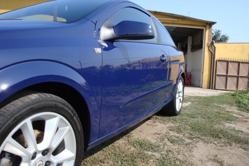

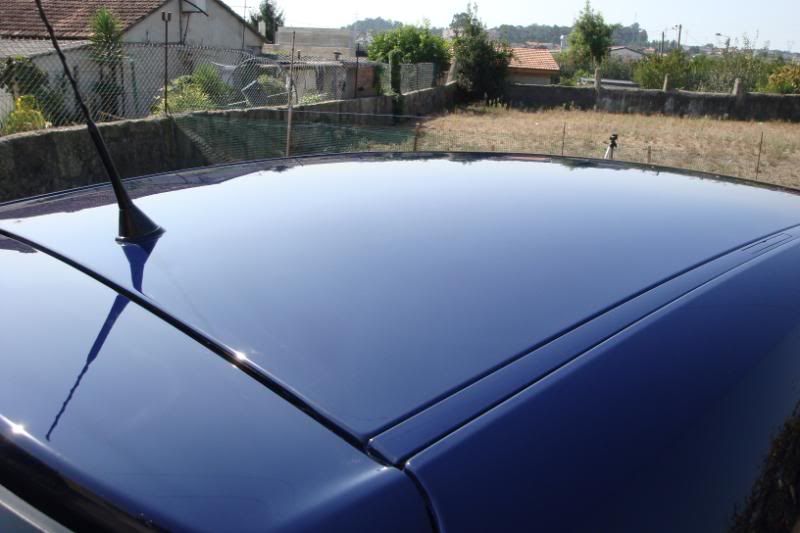

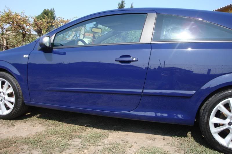

Nova lavagem

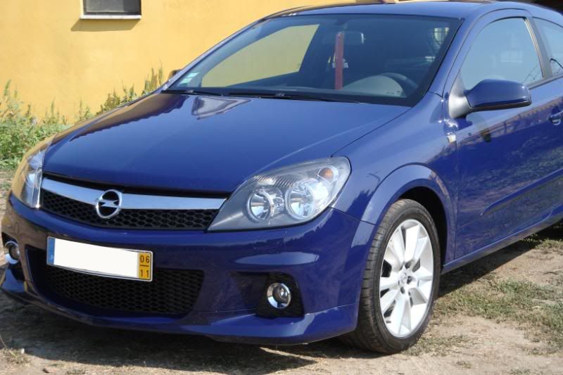

Mesmo sendo um mini-detalhe exterior na minha humilde opinião o carro ficou soberbo, pena o capot estar bastante picado pelo que terá de ser repintado.
