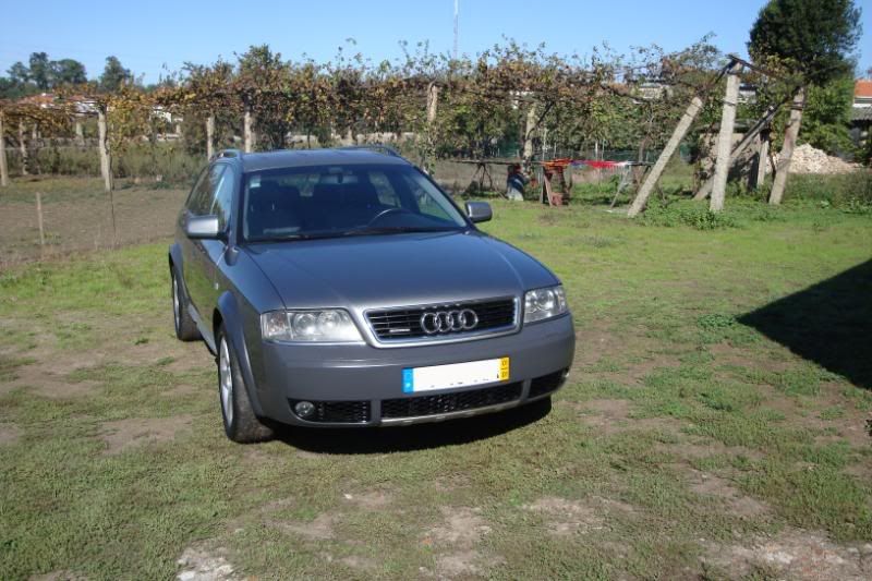

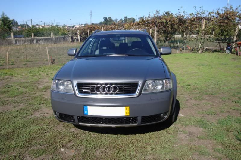

Audi Allroad (2001) - Full Detail
Duraçao do serviço: 44h (3 Pessoas)

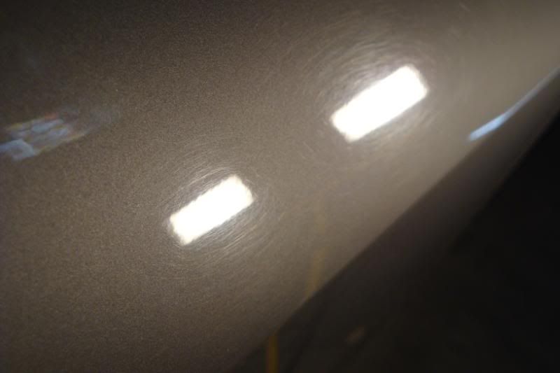

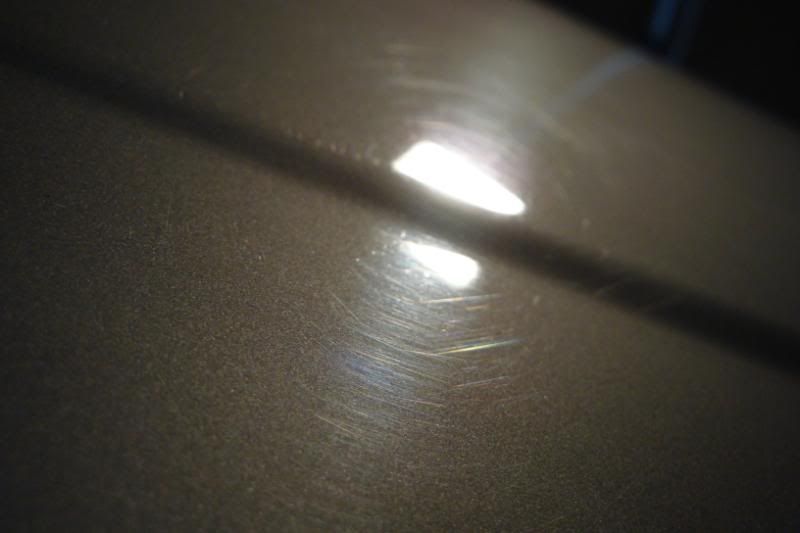

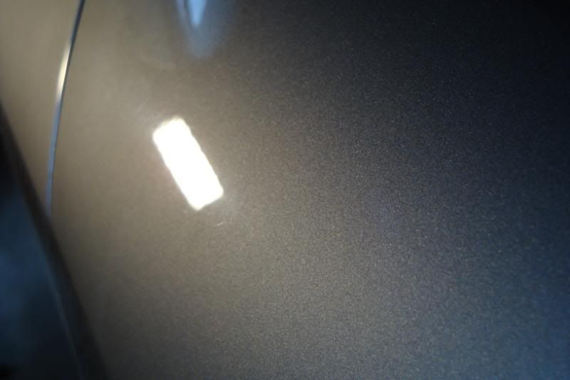

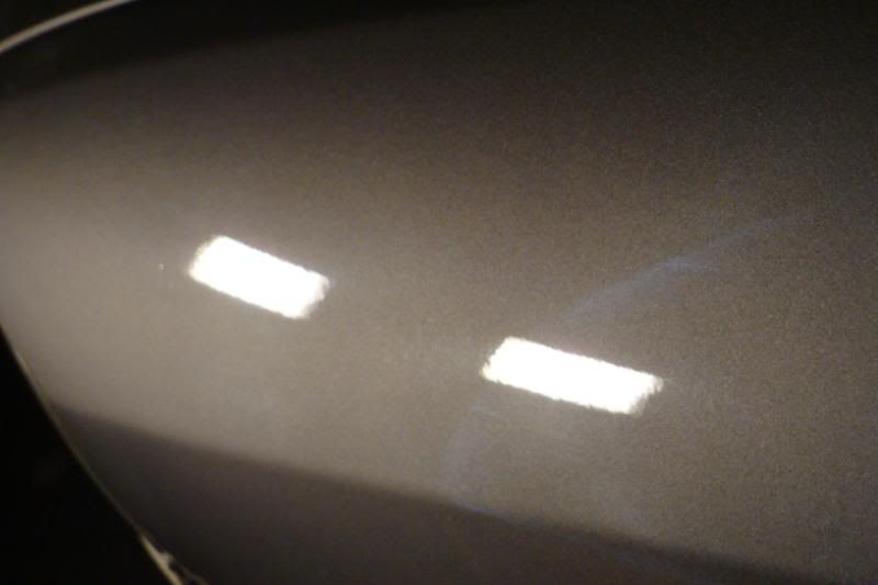

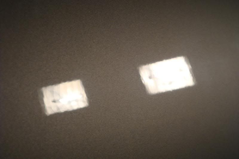

Detalhe Exterior:

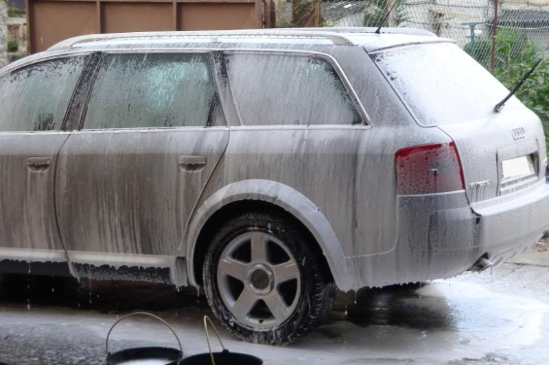

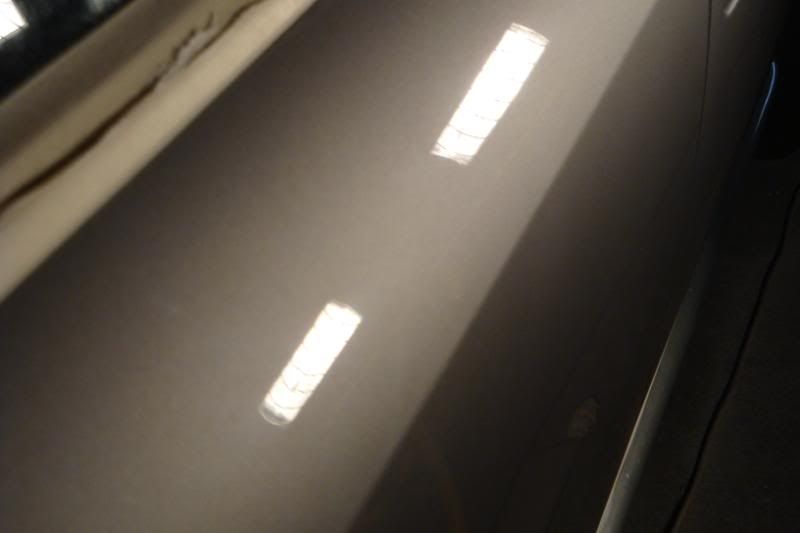

- Pré Lavagem com Foam Lance e CG Maxi Suds II

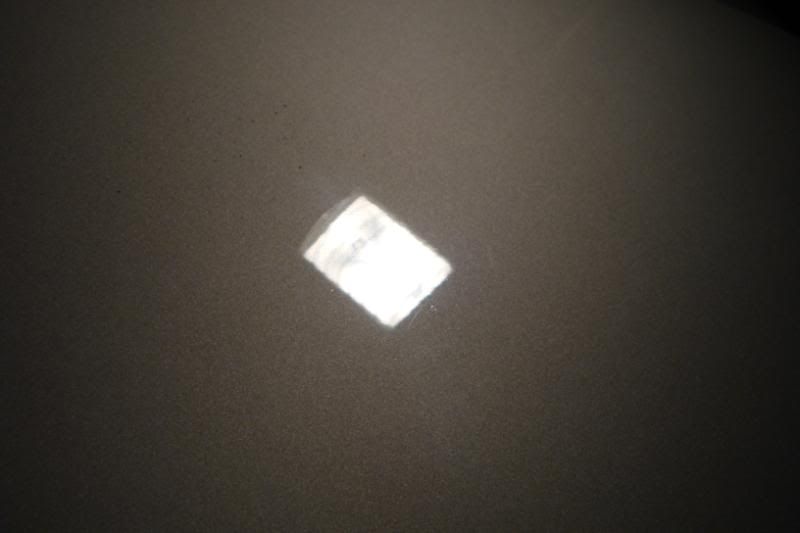

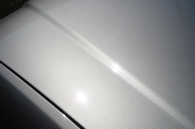

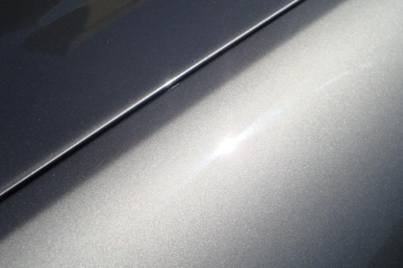

- Polimento com Menzerna S43A, PO91L e PO85RD

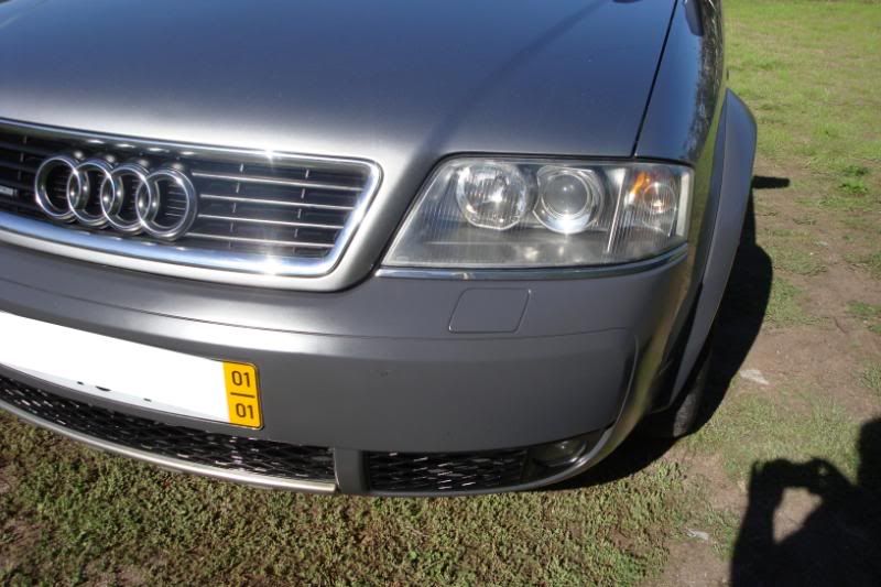

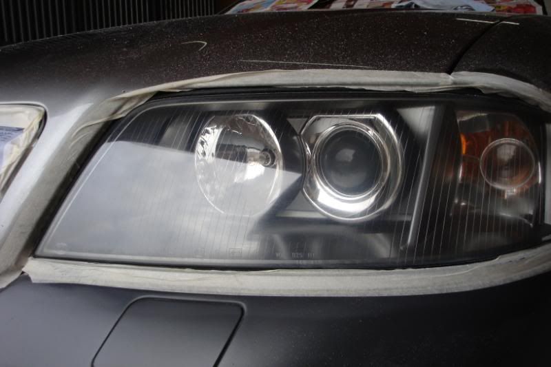

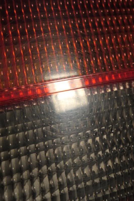

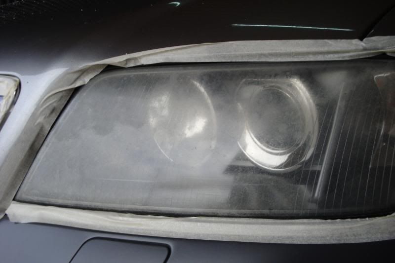

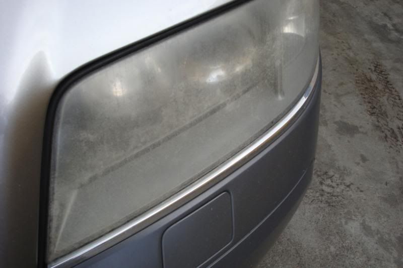

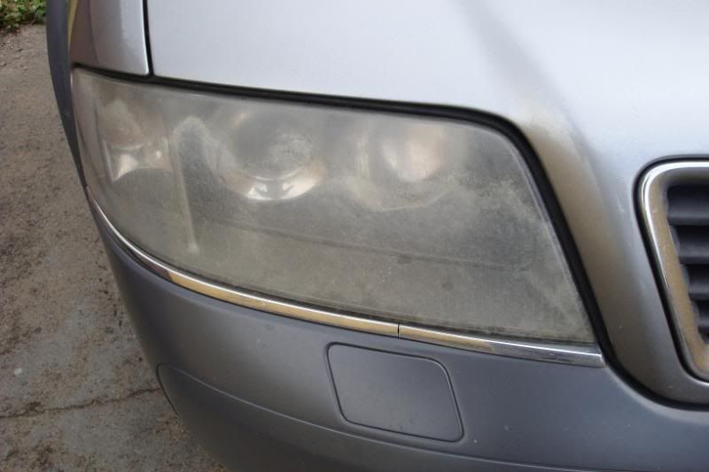

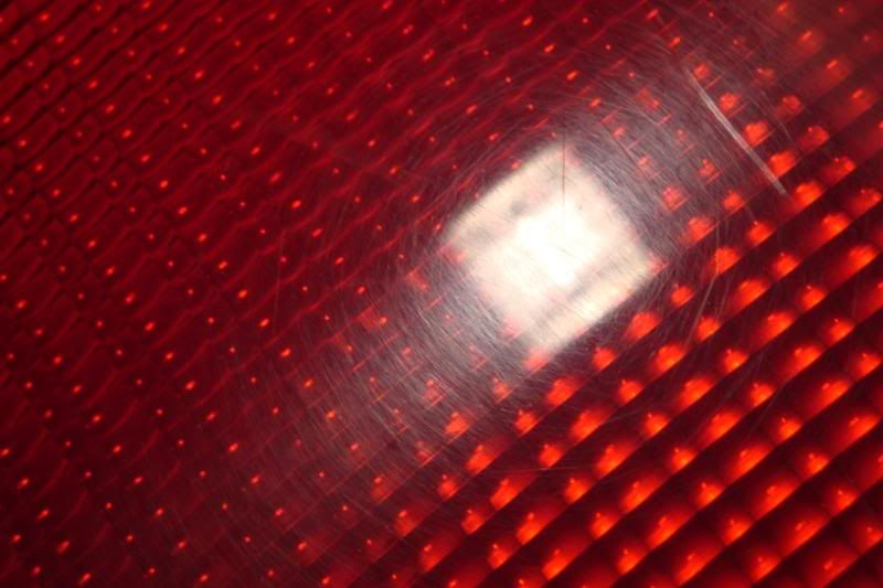

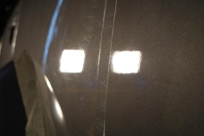

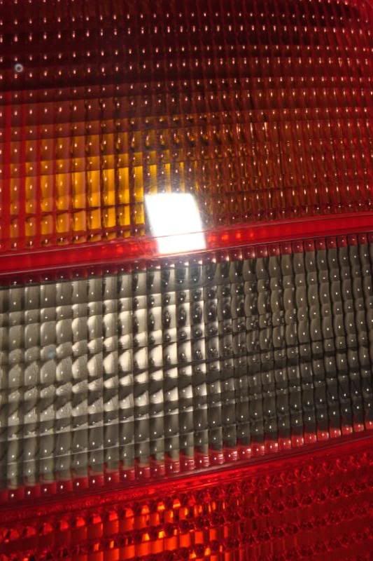

- Opticas: Dry-Sanding com P600,P800,P1000, P2000 e P4000, seguido de 3M FCP, PO91L e PO85RD
- Pré Lavagem com Foam Lance e Sonax Gloss Shampoo
- LSP: EZ~Creme Glaze, FS e Pete's 53

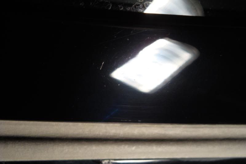

- Vidros polidos com Glass Polish
- Plasticos condicionados com Sonax Xtreme Gel
- Pneus condicionados com BTS

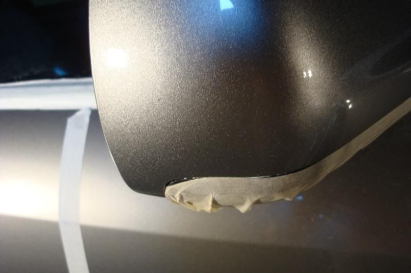

- Retoques de Pintura com tinta da Motip

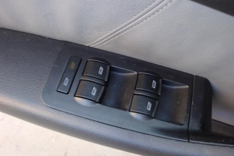

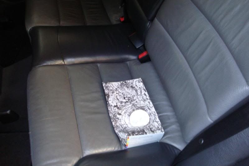

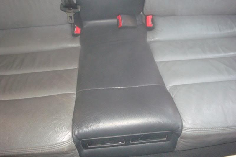

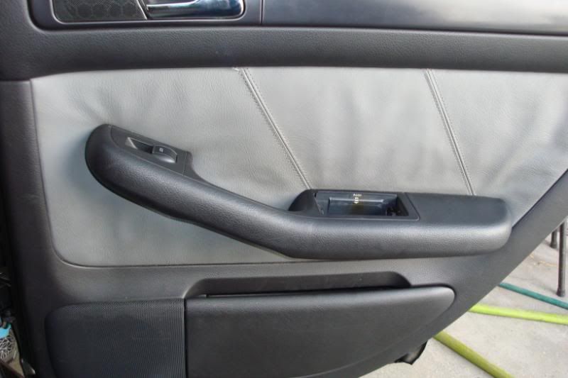

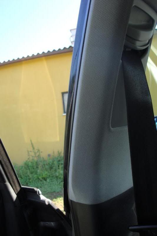

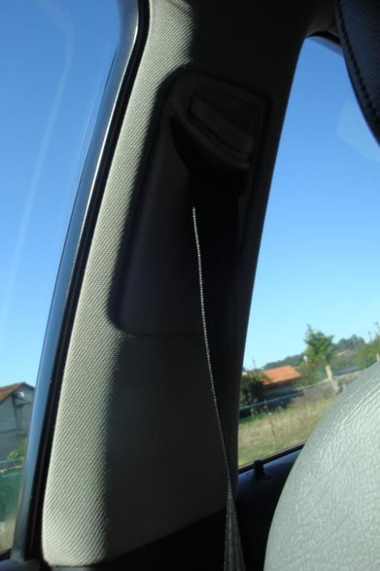

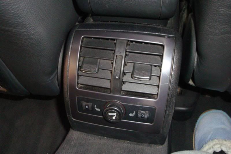

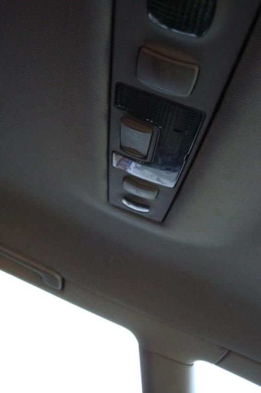

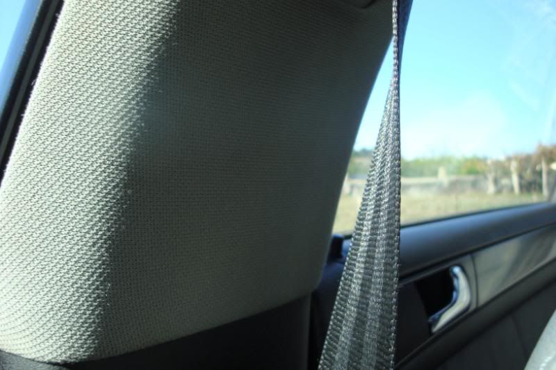

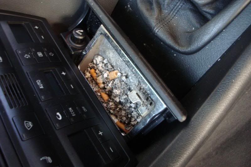

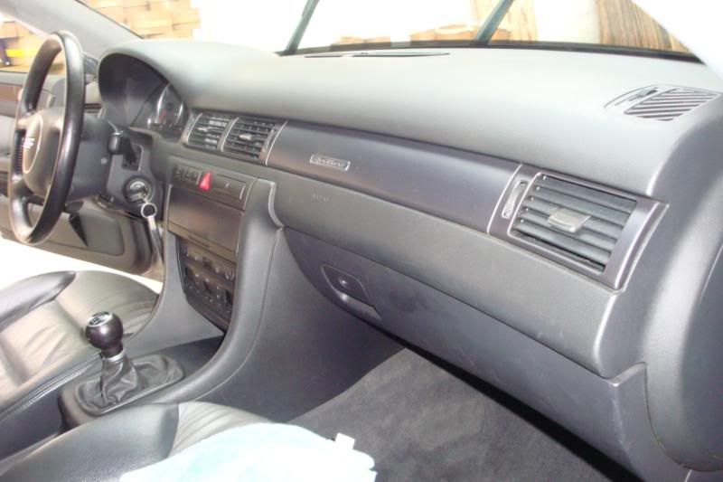

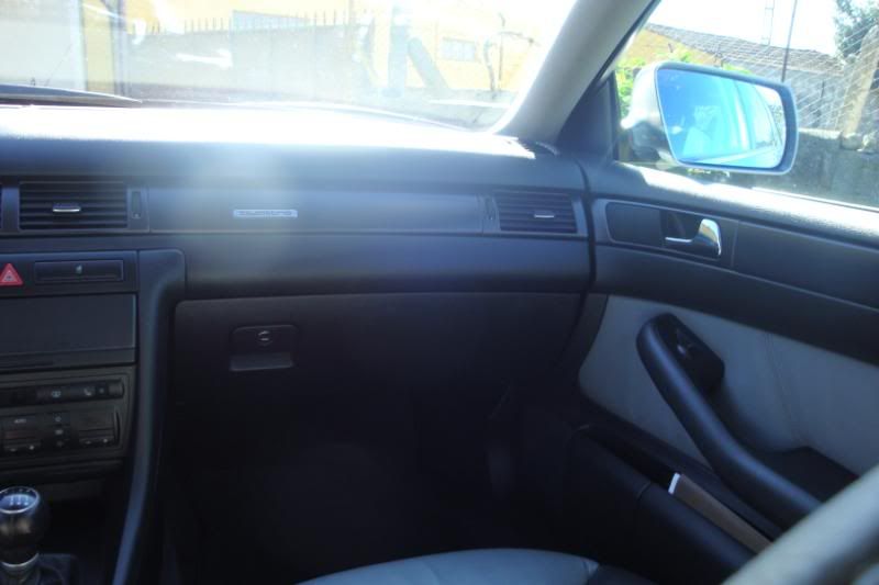

Detalhe Interior:

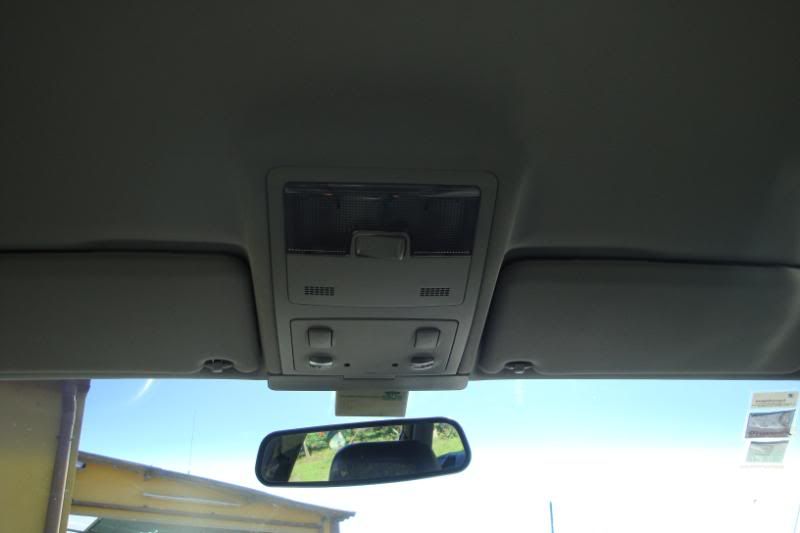

- Limpeza Geral com 1Z Blitz (1:15)

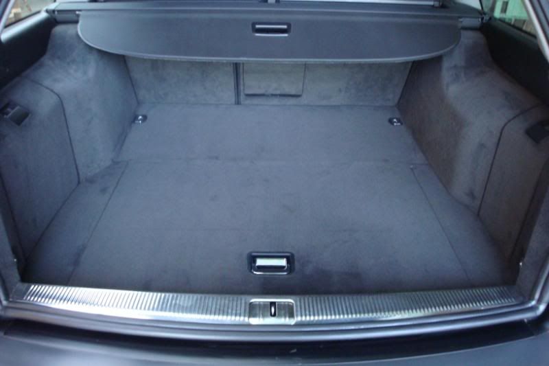

- Limpeza de tecidos com CG Fabric Clean e condicionamento com CG Fabric Guard

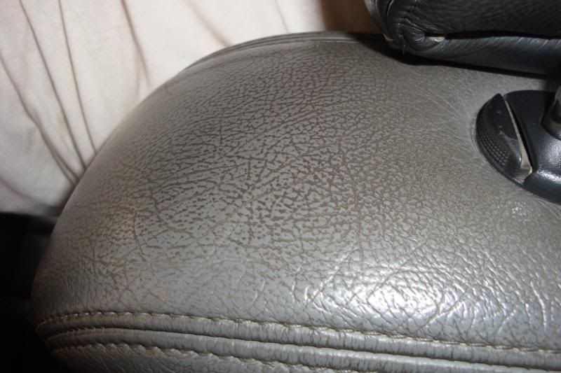

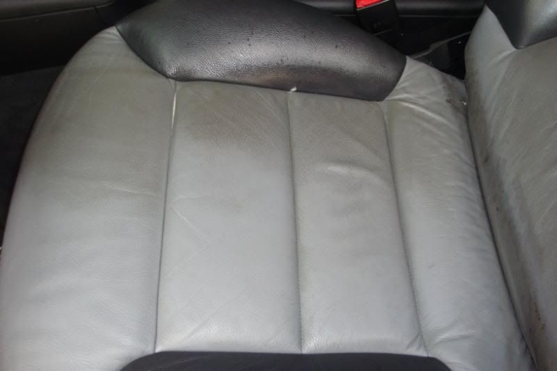

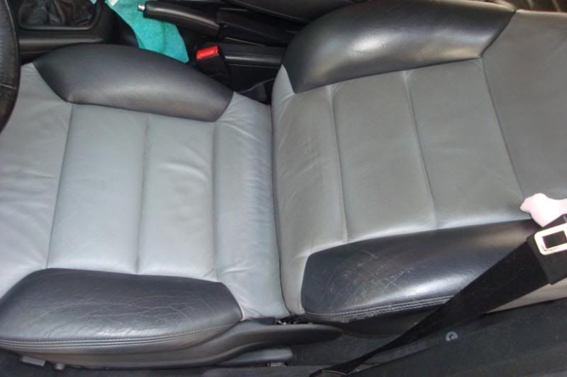

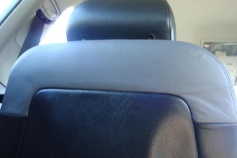

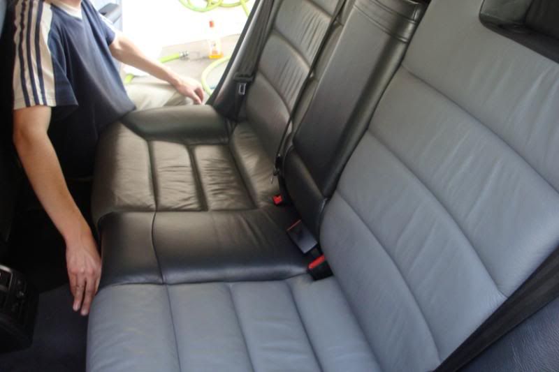

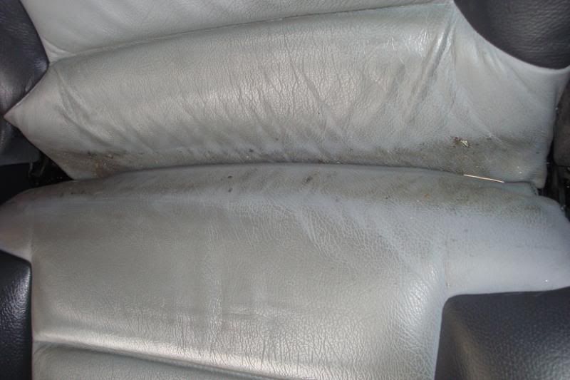

- Condicionamento de Peles com Gliptone

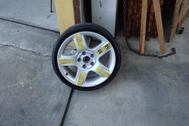

- Roda suplente condicionada com PWS e BTS

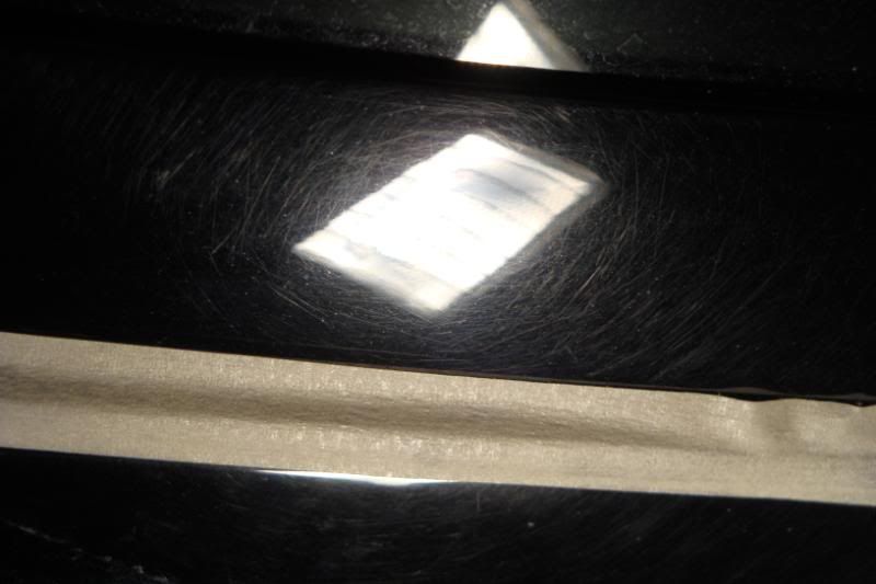

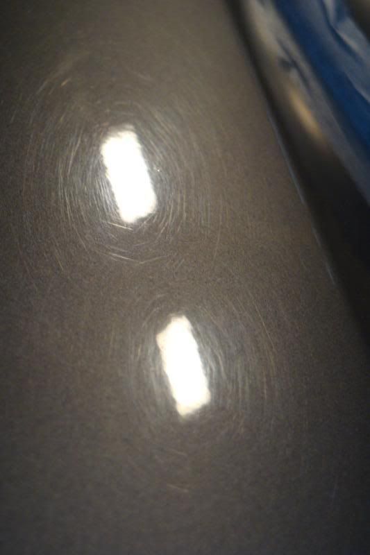

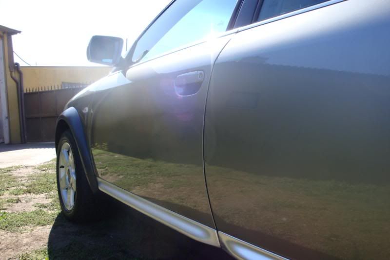

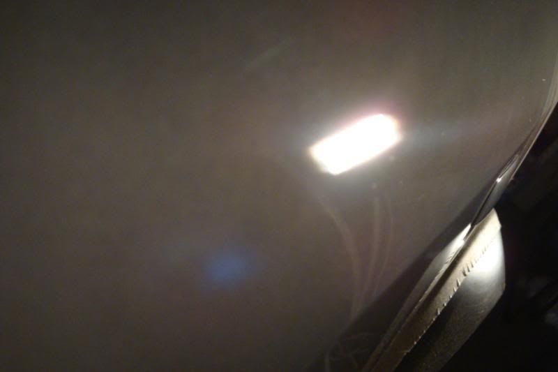

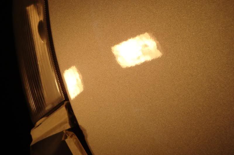

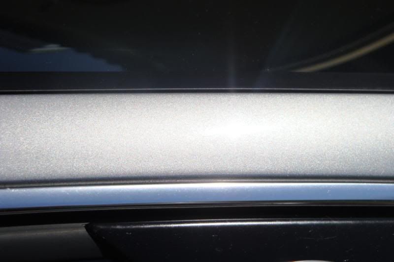

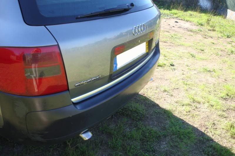

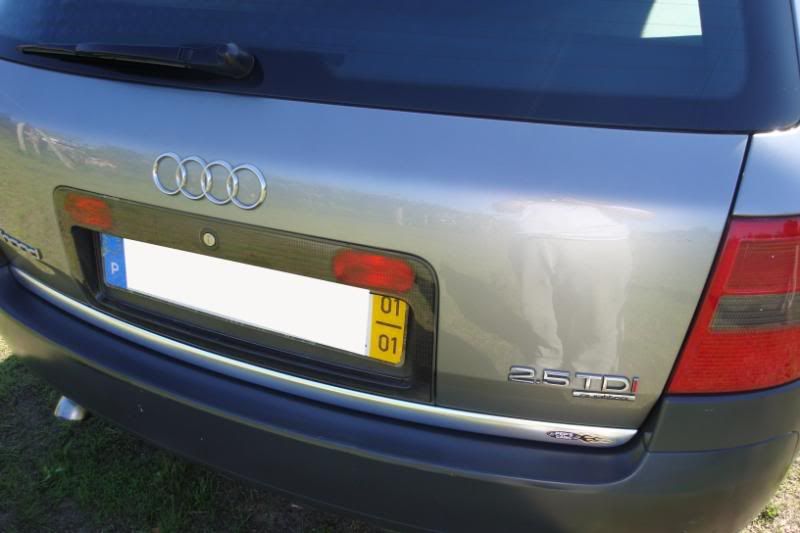

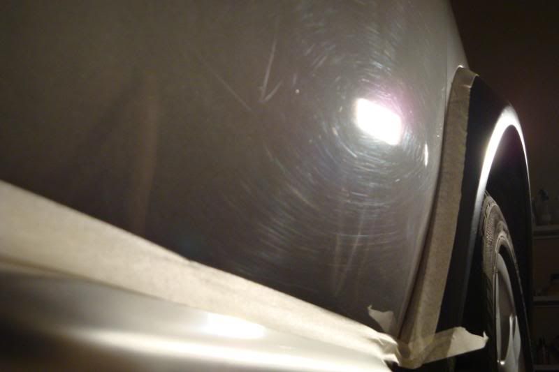

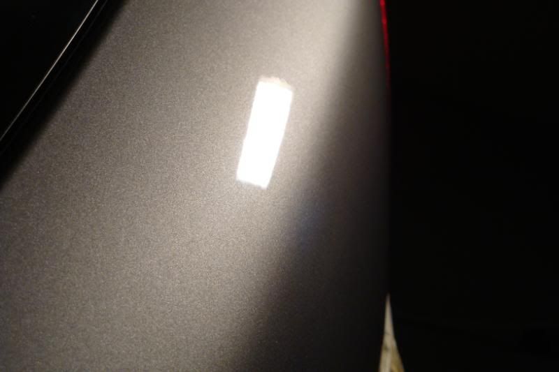

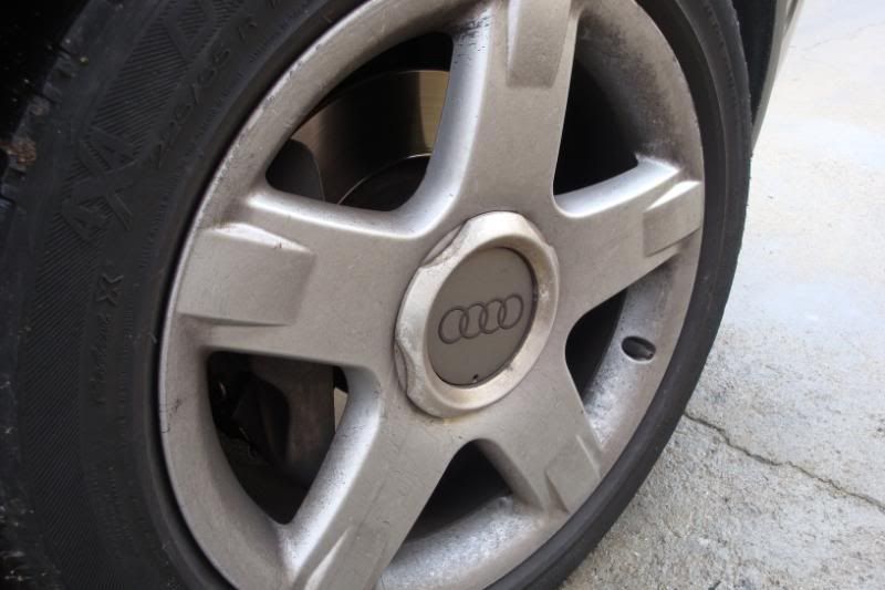

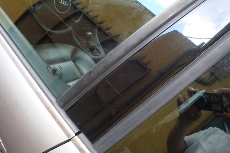

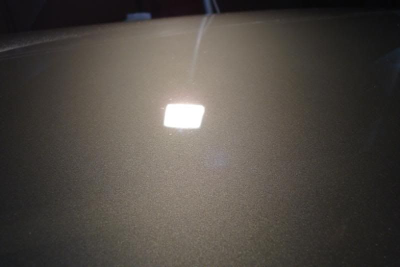

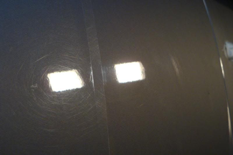

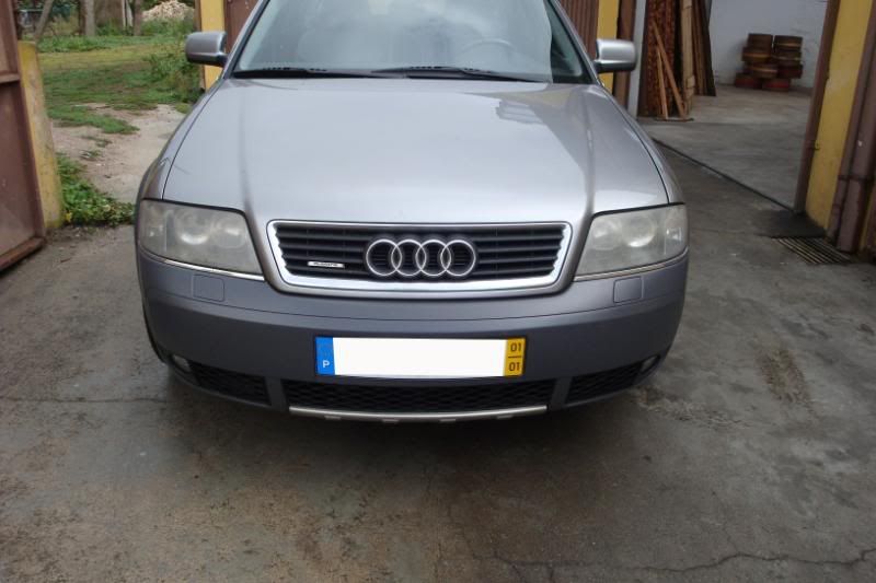

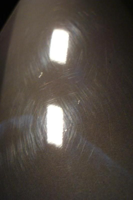

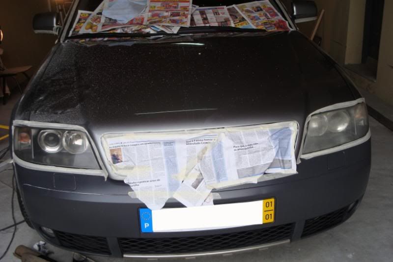

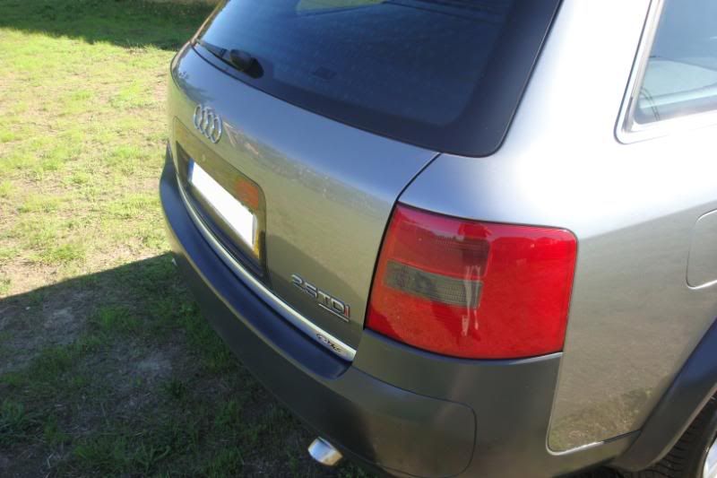

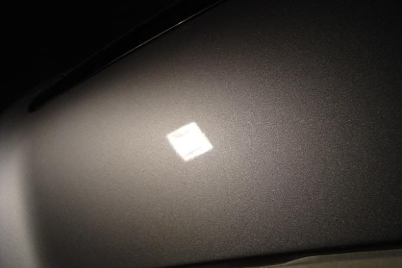

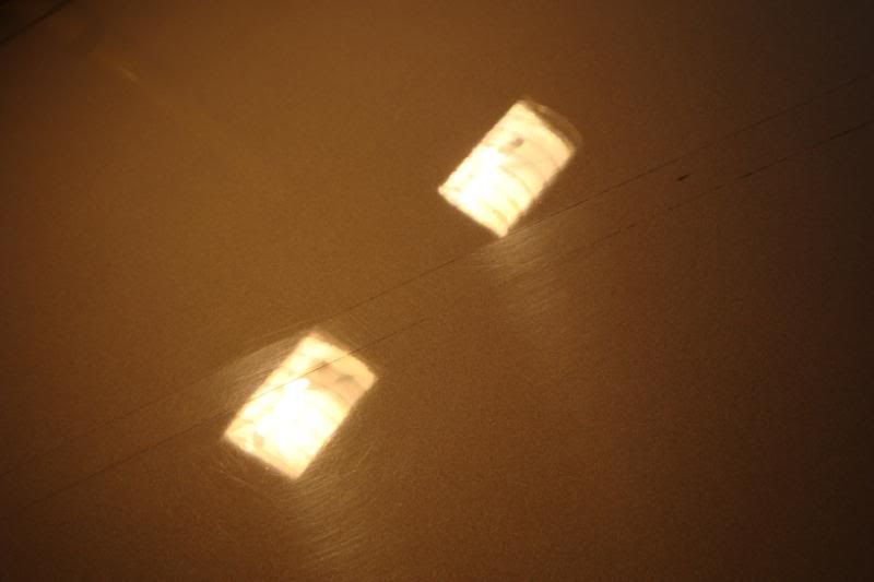

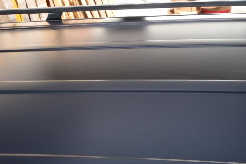

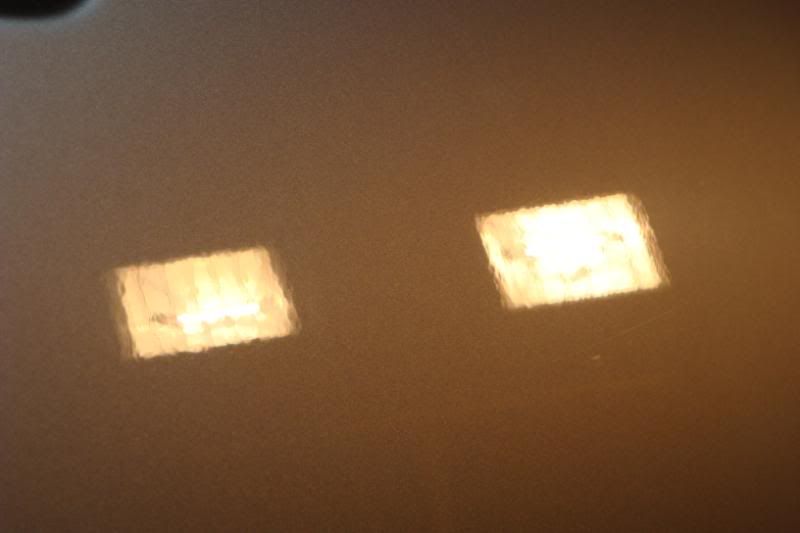

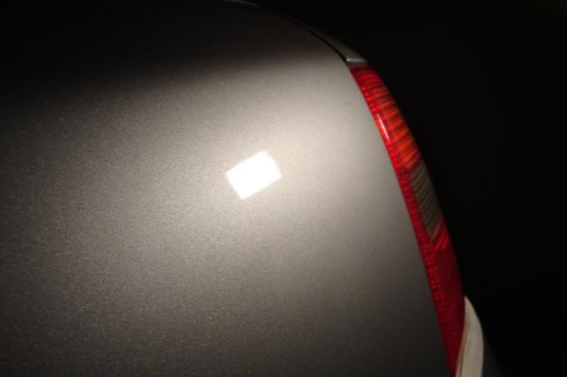

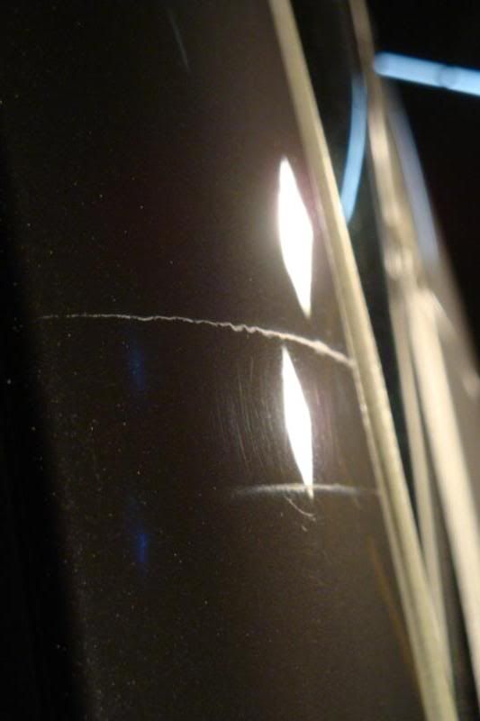

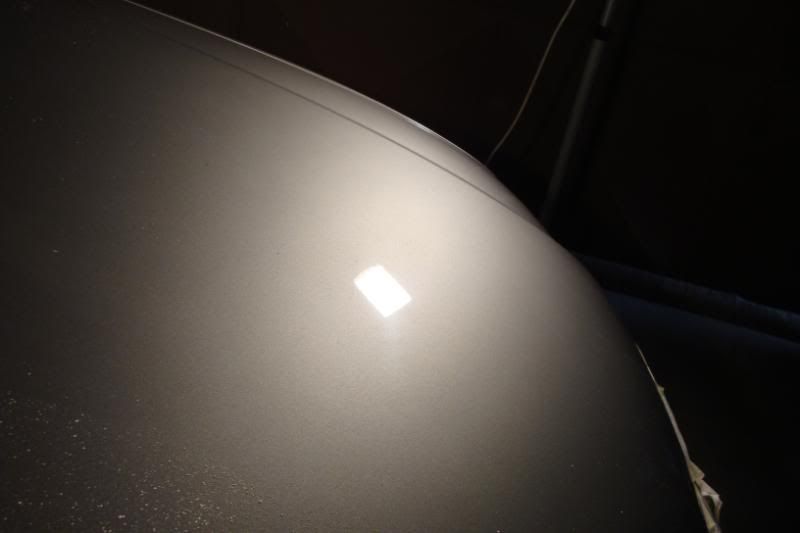

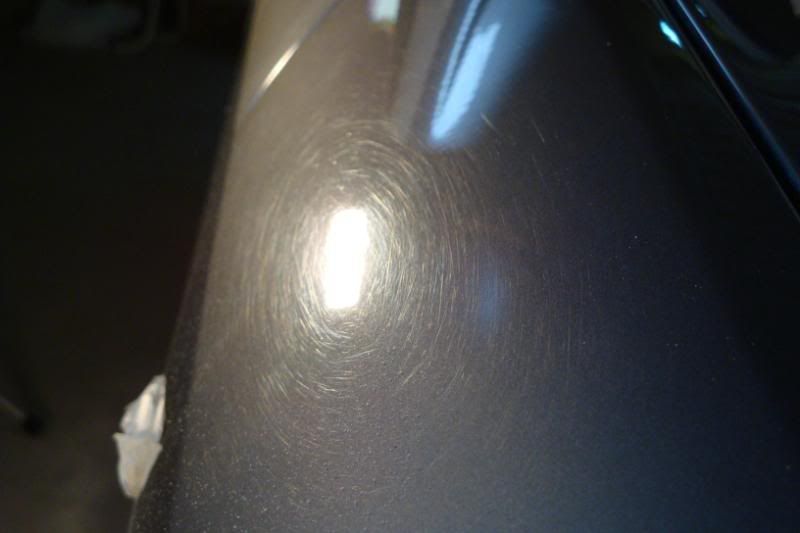

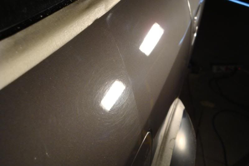

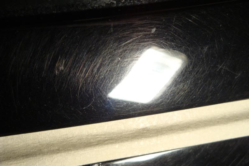

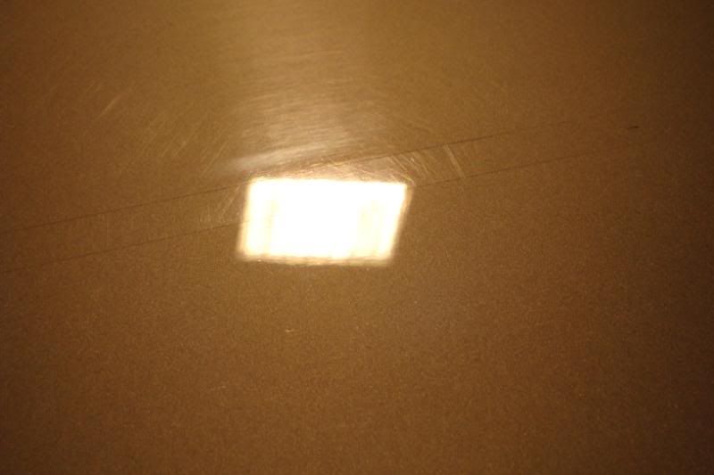

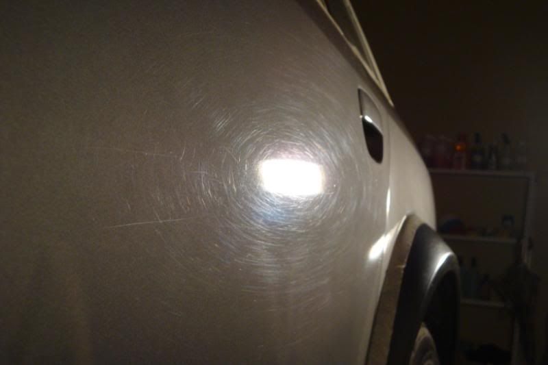

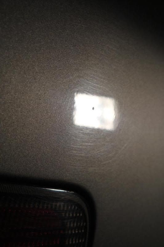

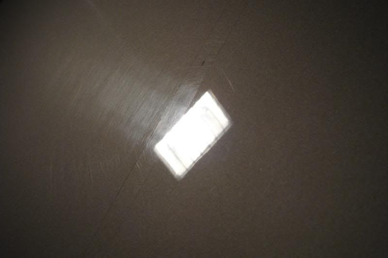

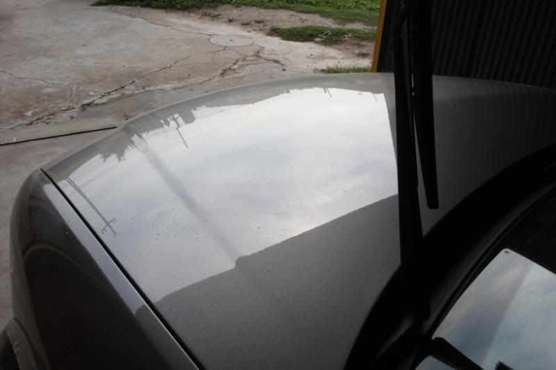

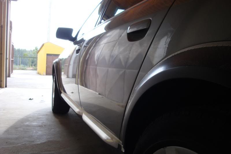

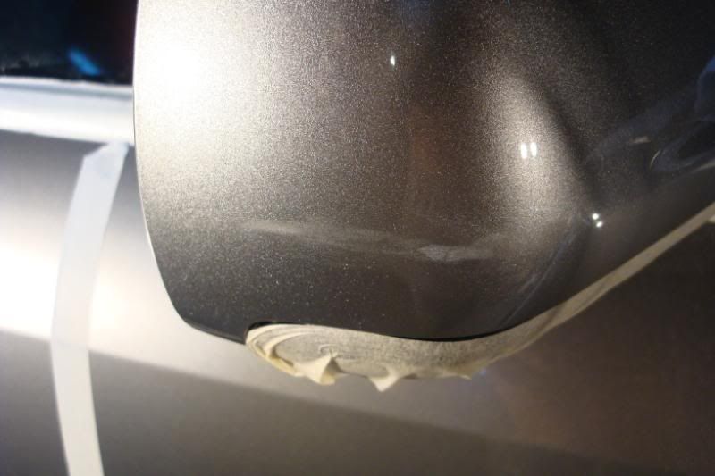

Seguem-se as fotos do antes, carrinha em bastante mau estado geral sobretudo a nivel de opticas e plasticos

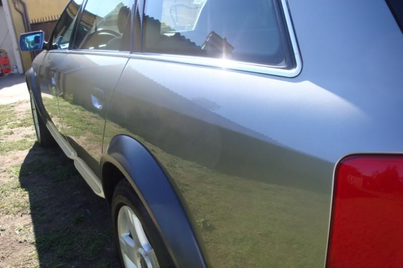

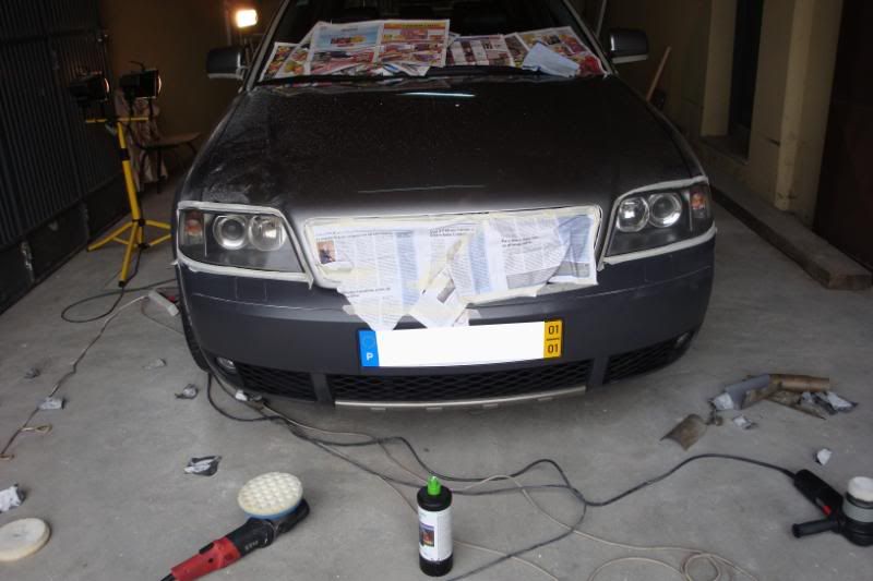

Pré-Lavagem

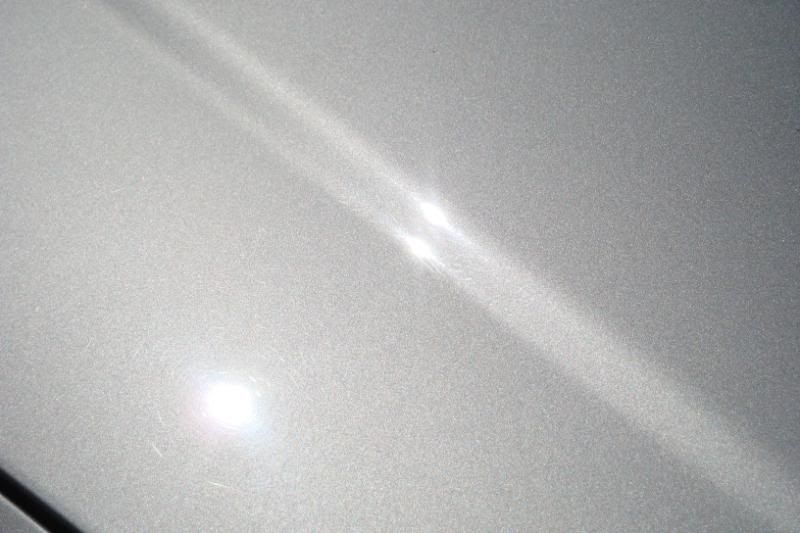

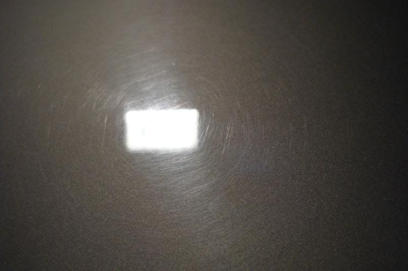

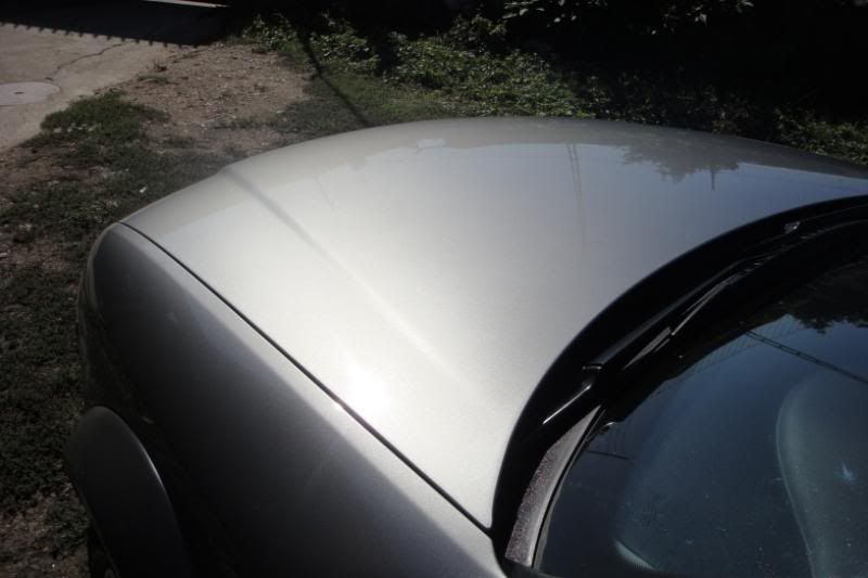

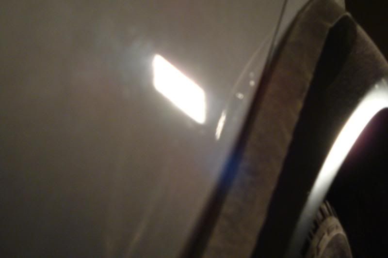

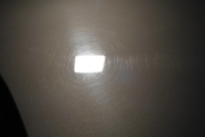

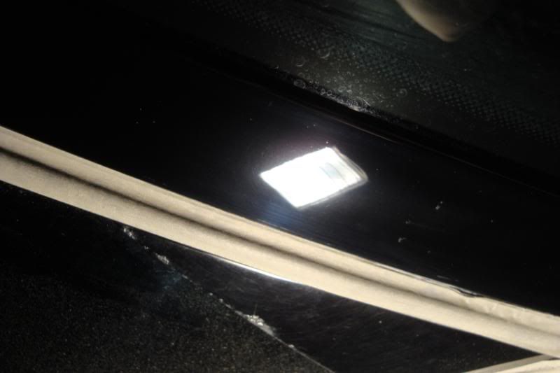

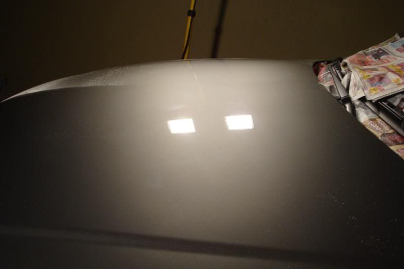

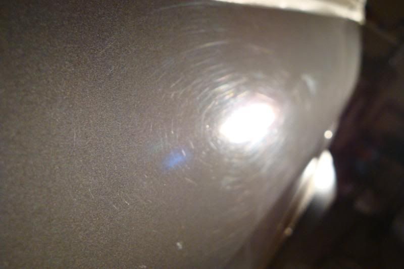

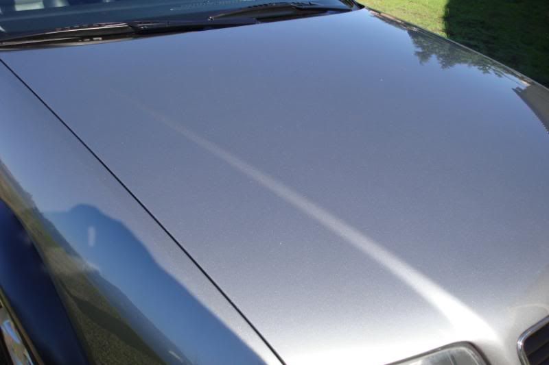

Capot antes
50/50
depois

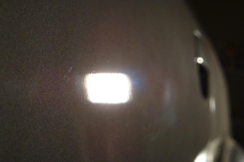

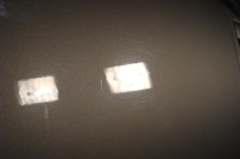

antes
depois
antes
depois
50/50
depois
antes
50/50
depois
50/50
depois
antes
depois
50/50
antes
depois
50/50
antes
depois
antes
depois

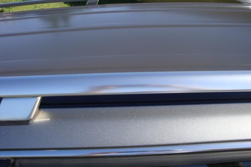

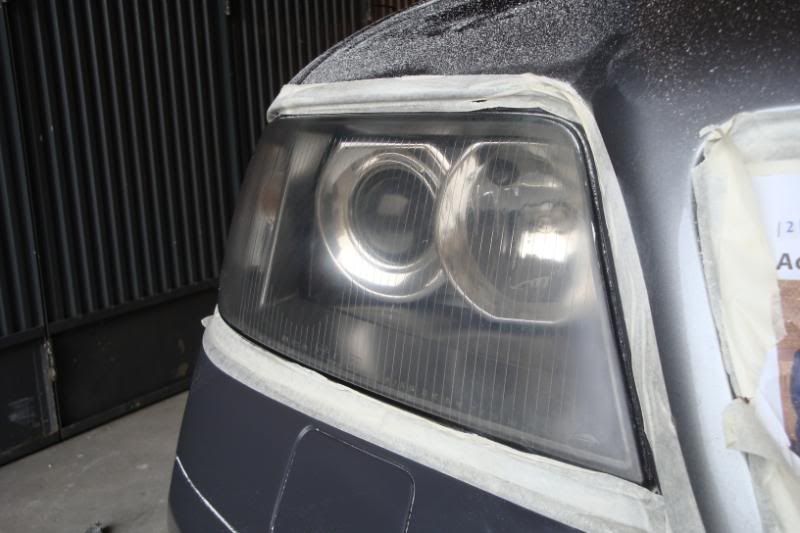

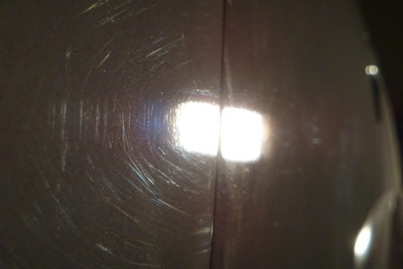

Os resultados estavam a vista
50/50 entre opticas
depois
antes
depois

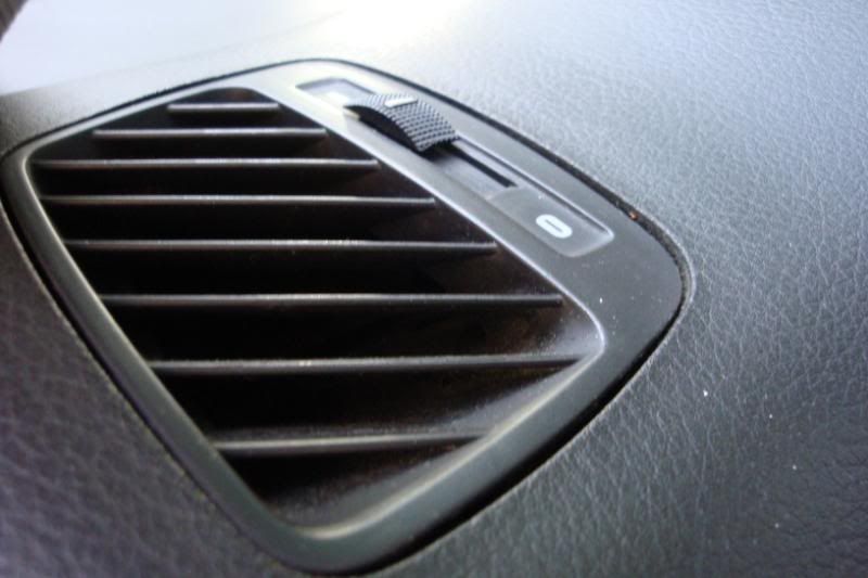

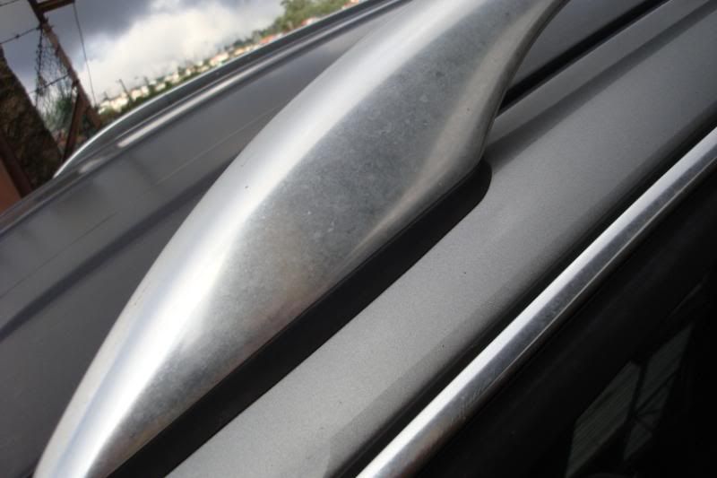

A correcção de pintura revelou-se facil o grande problema seriam os acabamentos que deram imenso trabalho
50/50 condicionamento de plasticos

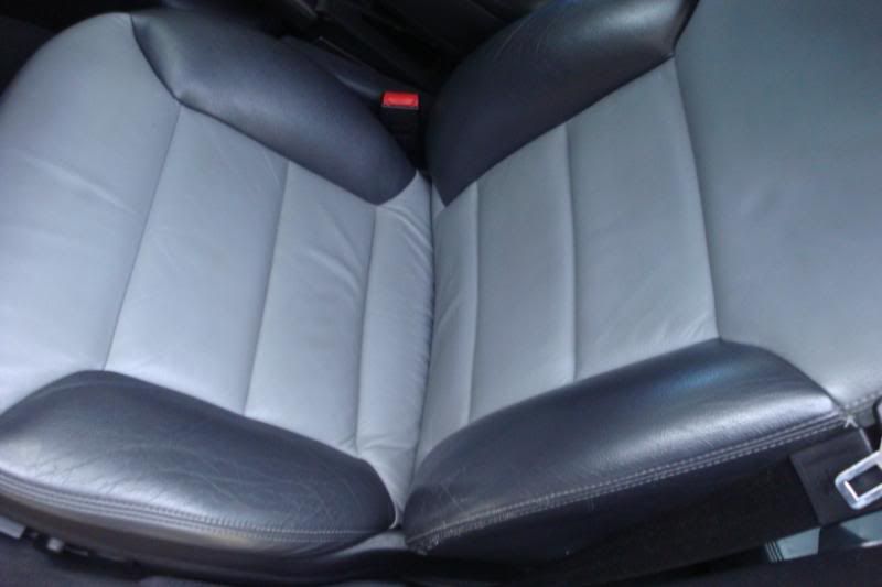

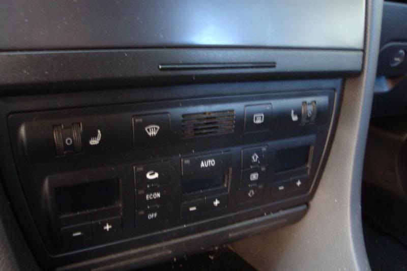

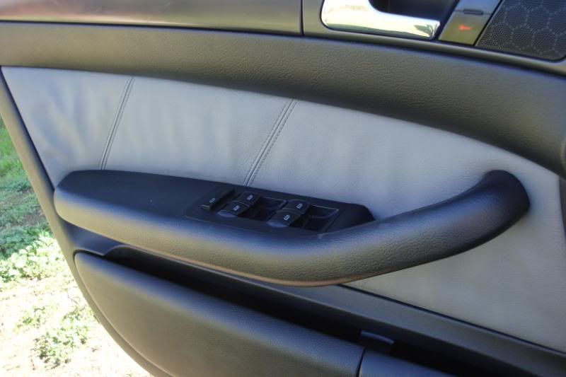

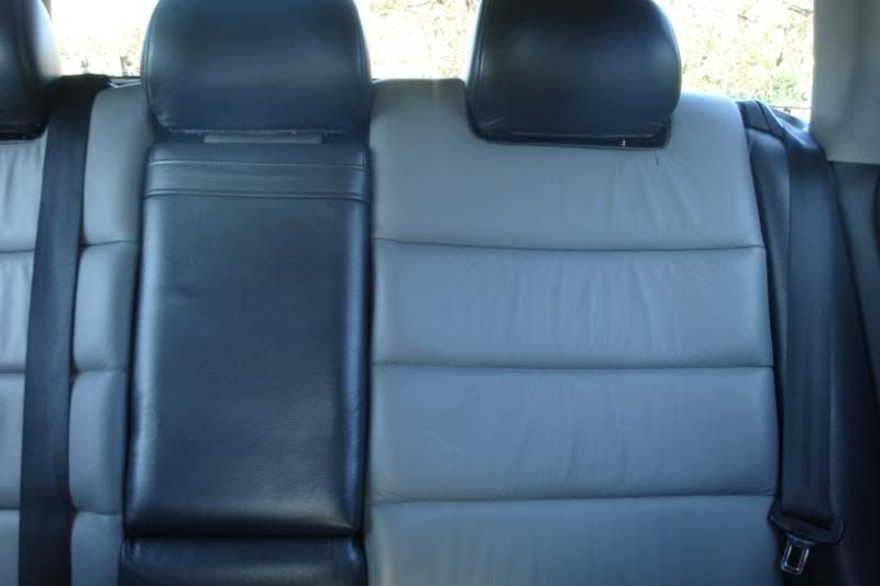

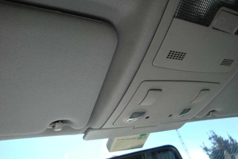

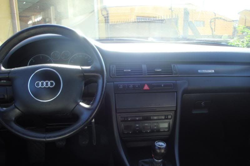

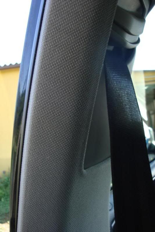

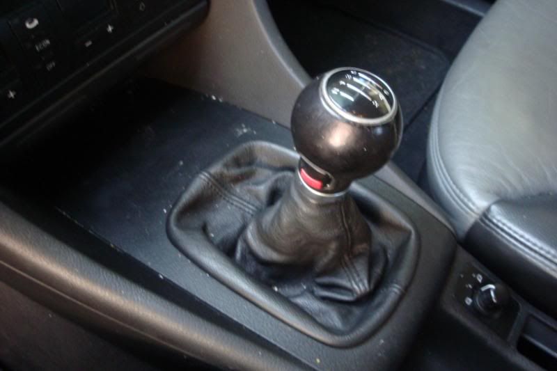

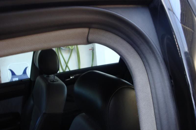

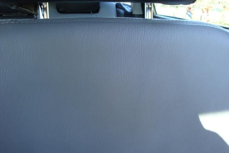

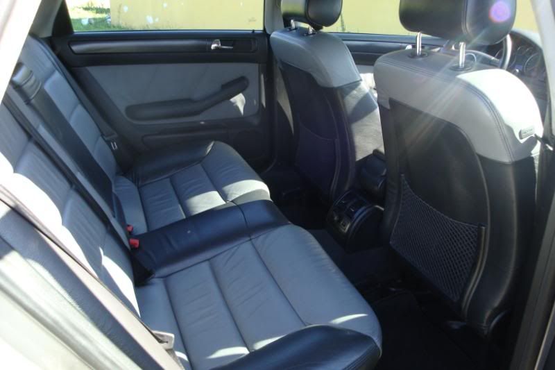

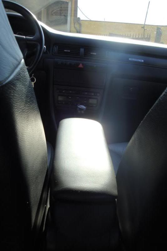

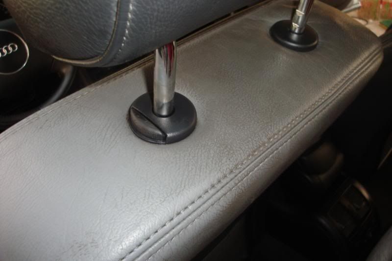

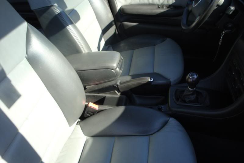

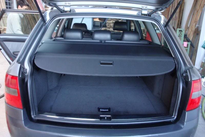

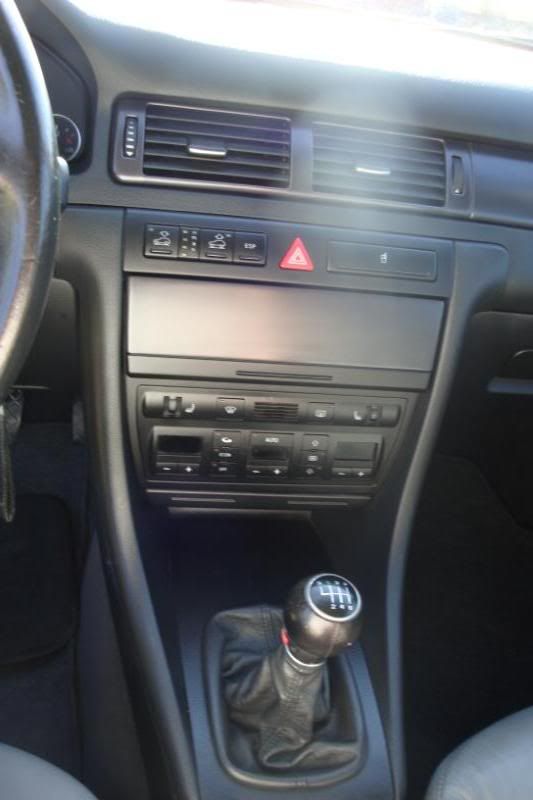

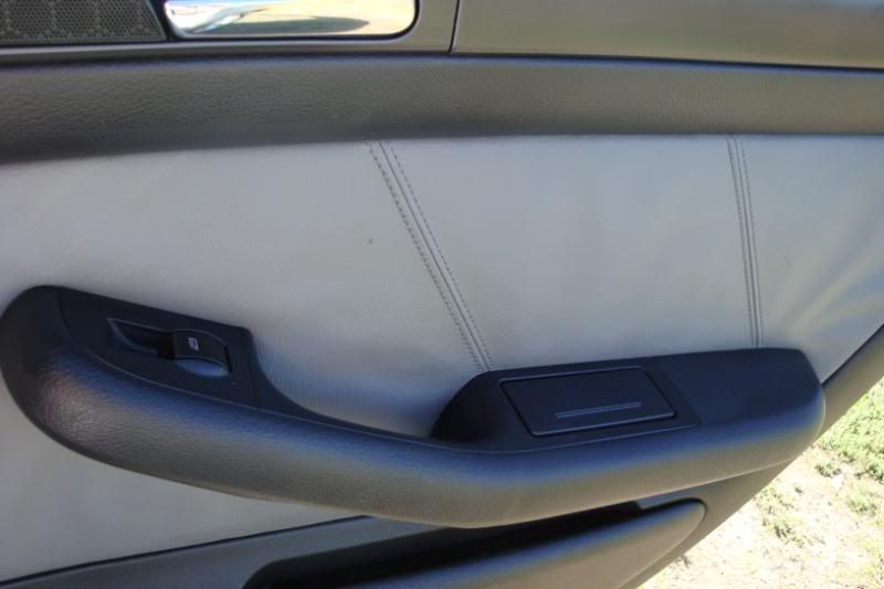

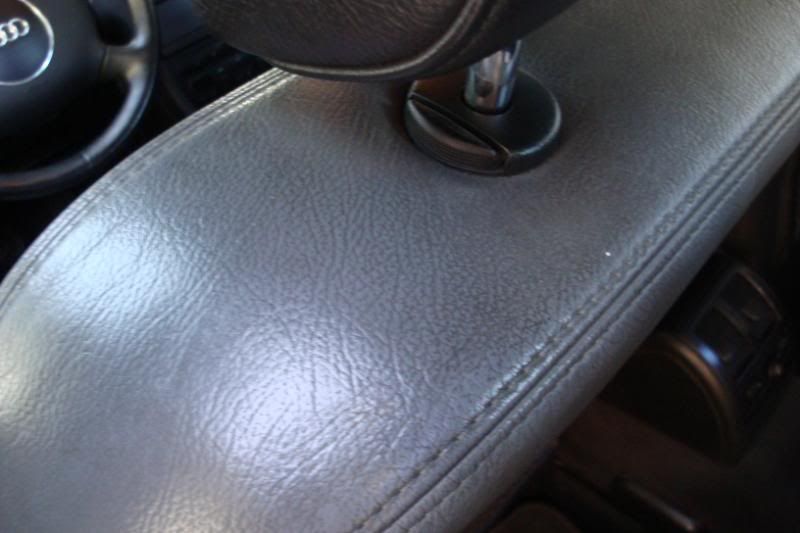

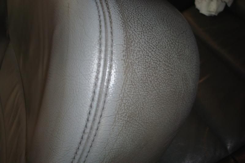

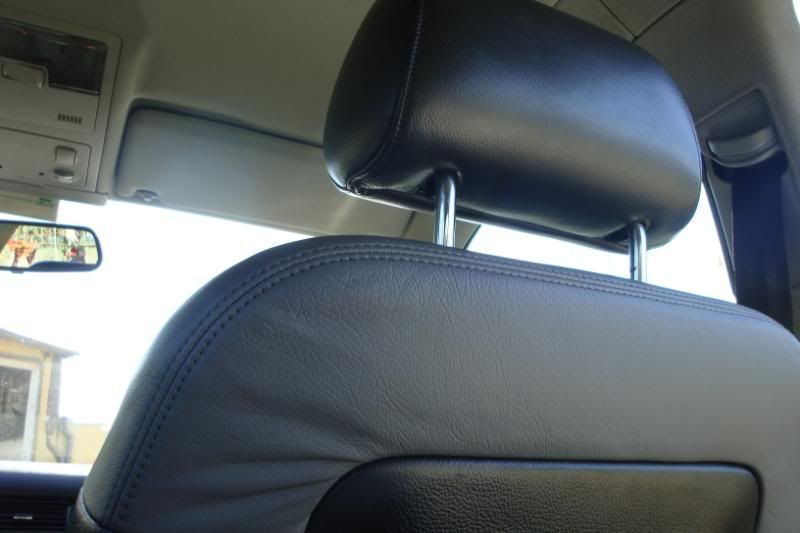

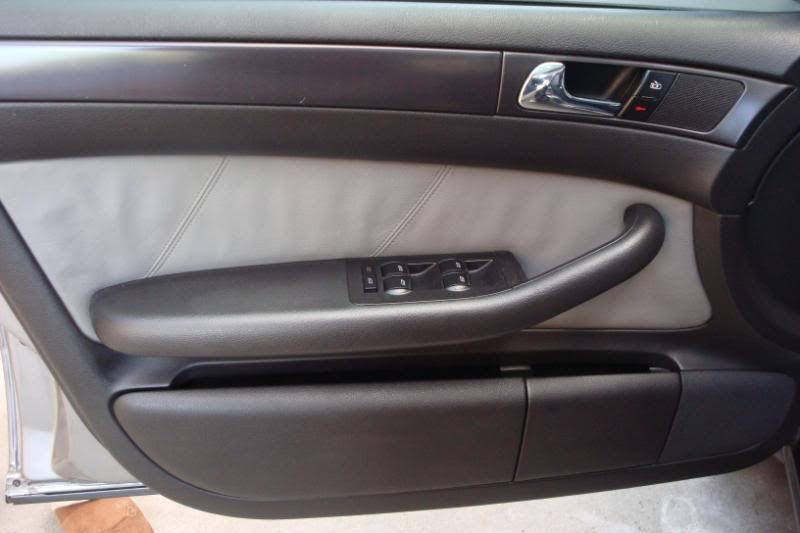

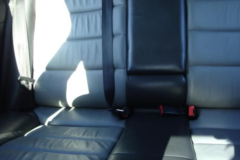

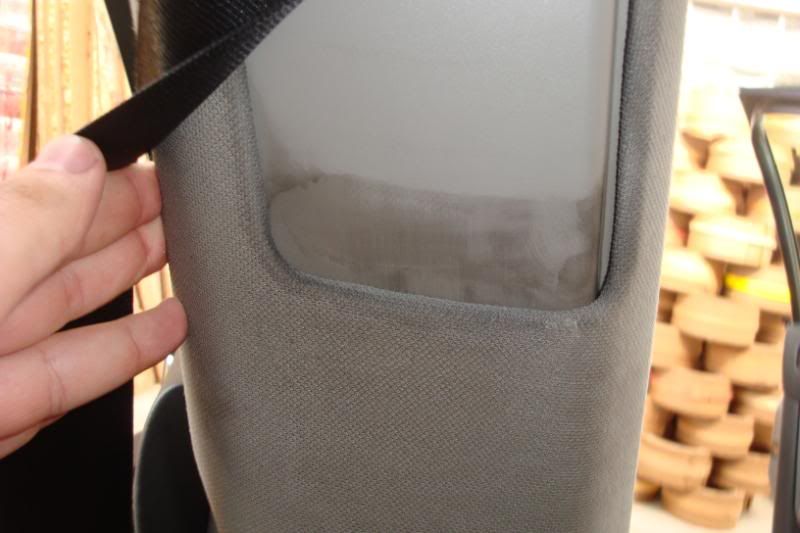

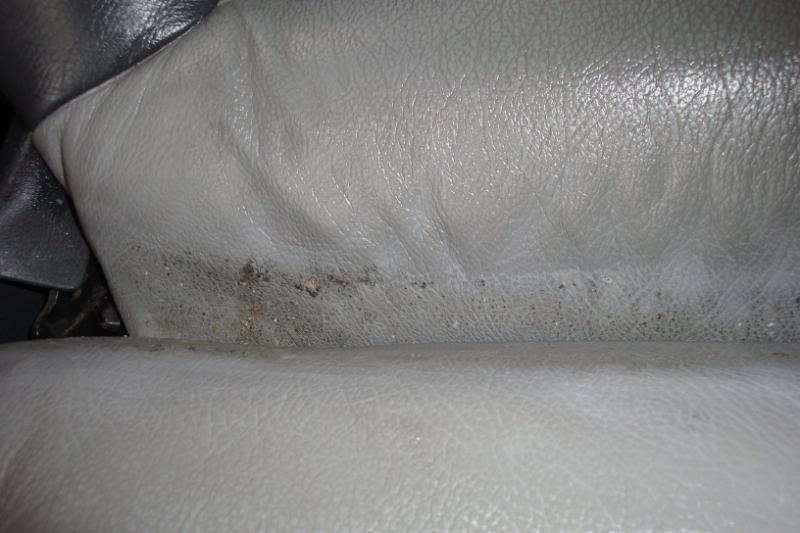

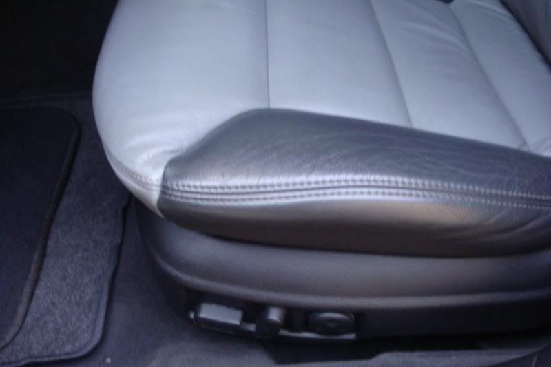

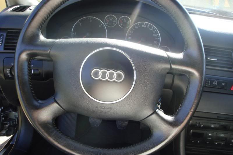

Detalhe interior
antes
durante
roda suplente tratada

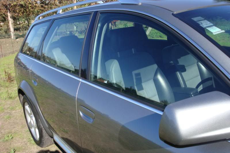

depois

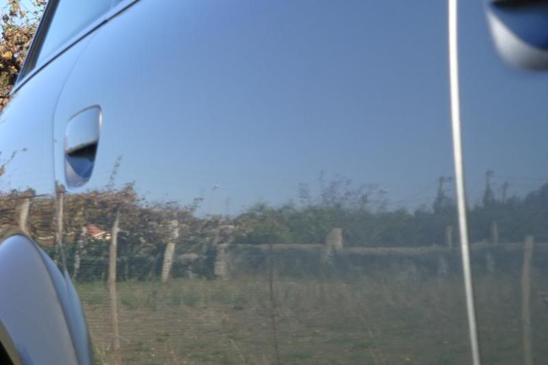

A carrinha parecia outra apos o detalhe :)

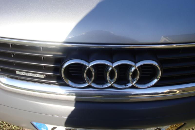

olá.. pode explicar como se aplica o produto para os cromados, basta uma passagem com um pano micro-fibras?? no meu caso, os cromados tem bastantes marcas de calcário e não sei como aplicar.. comprei o produto 1zt chome and metal polish..
obrigado
177 cv - 6,5l/100km
Globetrotter
Mensagens: 74
Registado: 28 jul 2009, 08:10
O meu Carro:: Honda HRV - Volvo V40
Re: Audi Allroad (2001) - Full Detail
Mensagem por Globetrotter »
Aplicas por exemplo o autosol num aplicador de algodão ou pano de algodão e fazes o polimento.
Depois voltas a repetir o processo mas com um pano/aplicador de microfibra para um melhor acabamento.
matzagrin
Mensagens: 303
Registado: 02 abr 2009, 23:11
O meu Carro:: Um maquinão....
Mensagem por matzagrin »
Começa logo com o aplicador/pano microfibras.
O aplicador de algodão, por ser mais agressivo pode causar defeitos. E no caso dos cromados, depois de riscado já não há como recuperar.
Os cromados são sensíveis, muito. Como tal deve-se usar material o menos agressivo possível, bem como fazer movimentos suaves e não carregar feito maluco ;)
