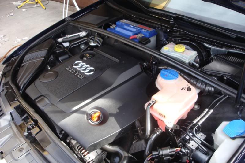

Detalhe ao Motor:
- Limpeza Com Meguiars Super Degreaser
- Condicionamento com Sonax Motor Plast e PWS

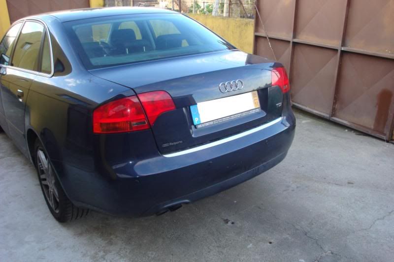

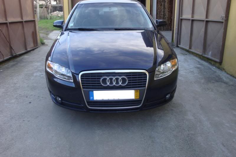

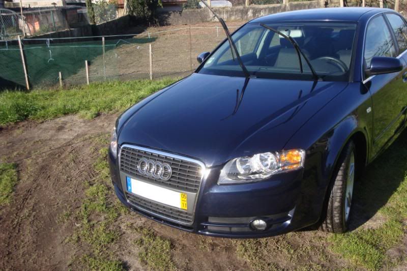

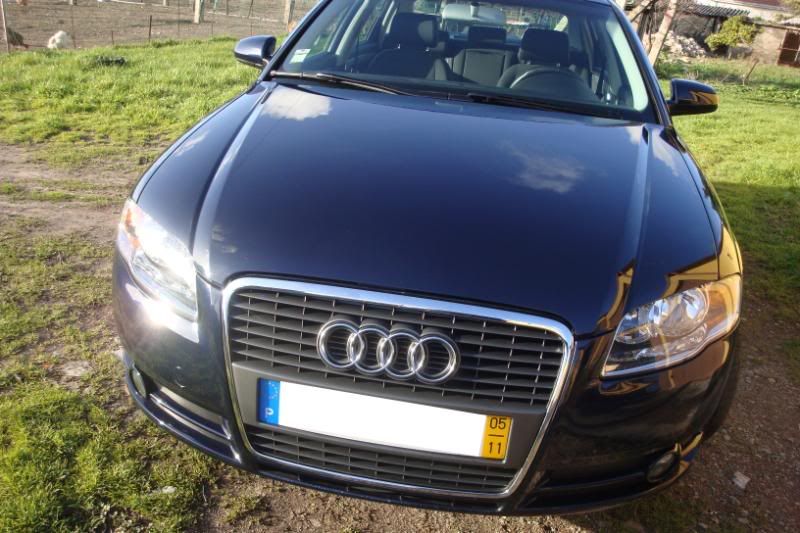

Este foi o 1º detalhe de 2010, a "vitima" um Audi A4 de 2005 adquirido recentemente, a precisar de cuidados urgentes sobretudo no exterior.
Seguem-se as fotos do antes

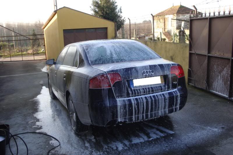

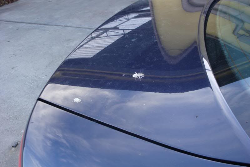

Pré-lavagem

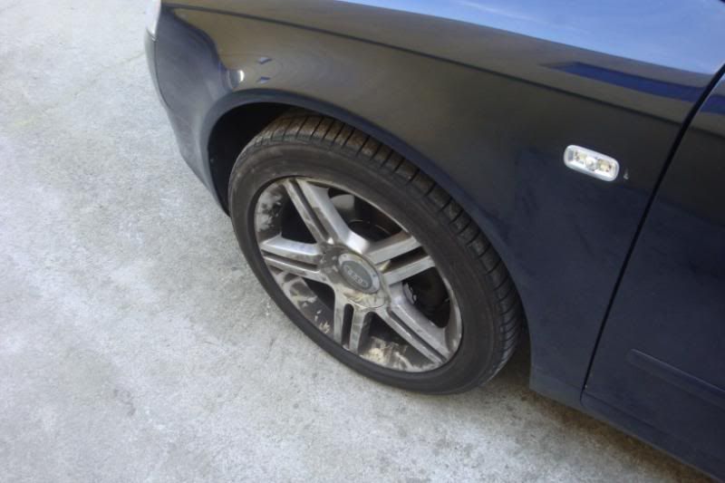

Depois de lavado e descontaminado era este o cenário

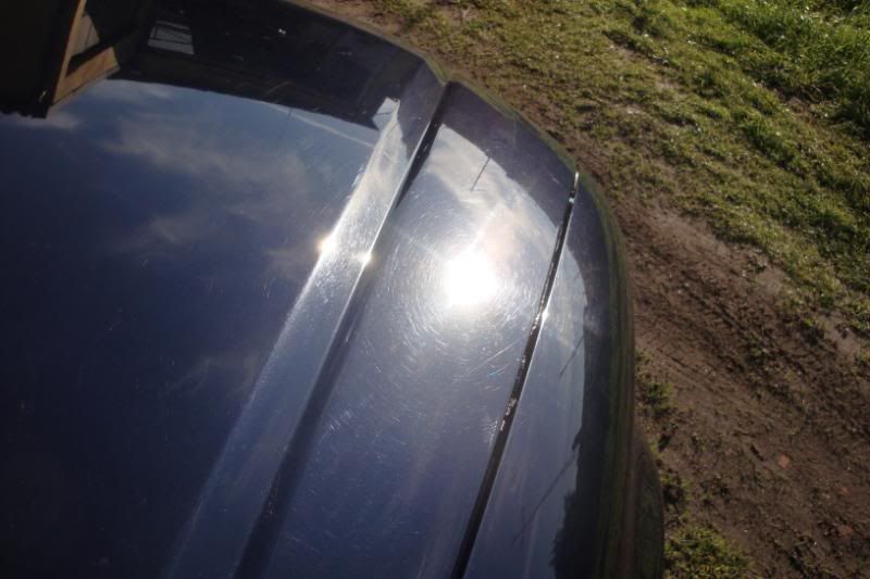

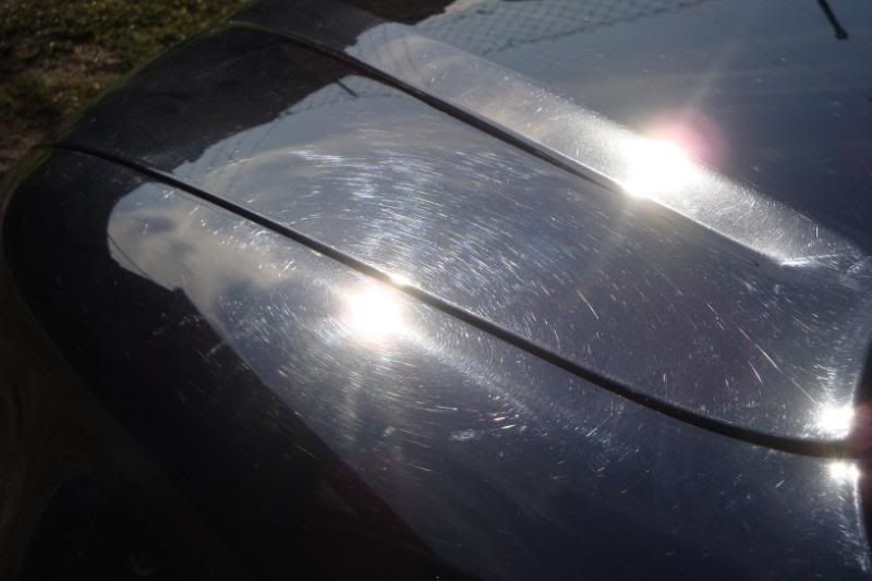

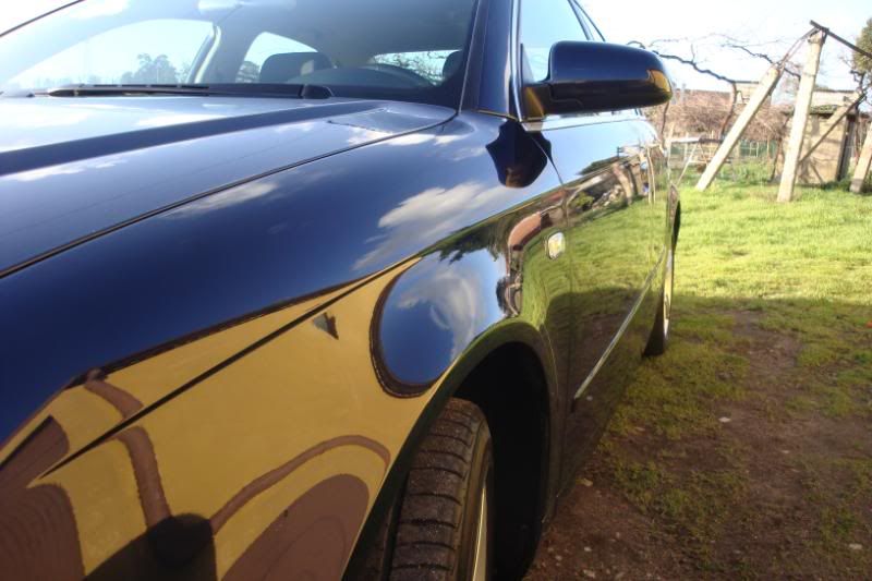

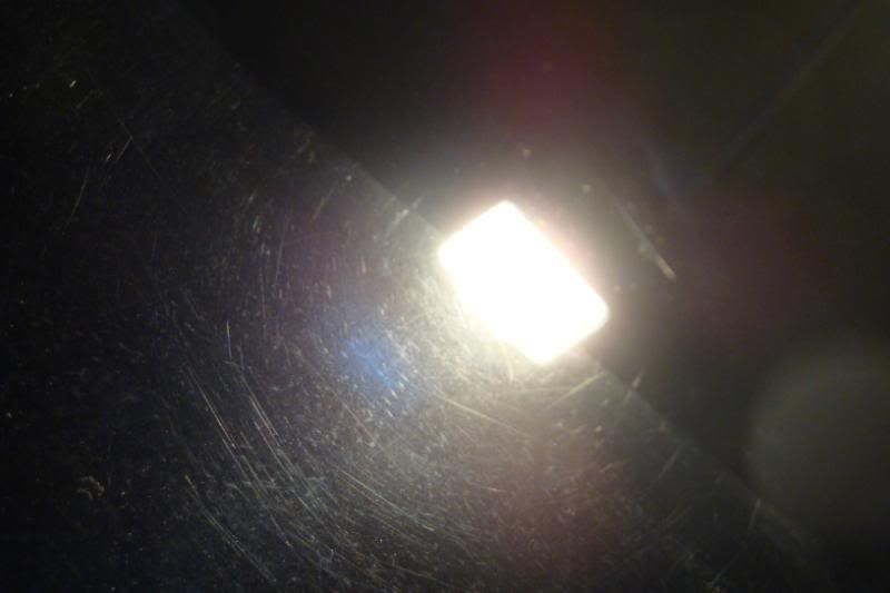

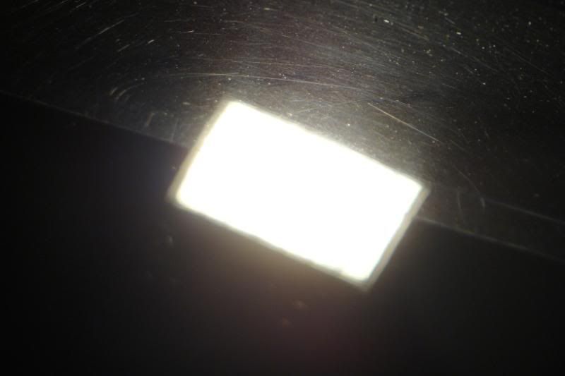

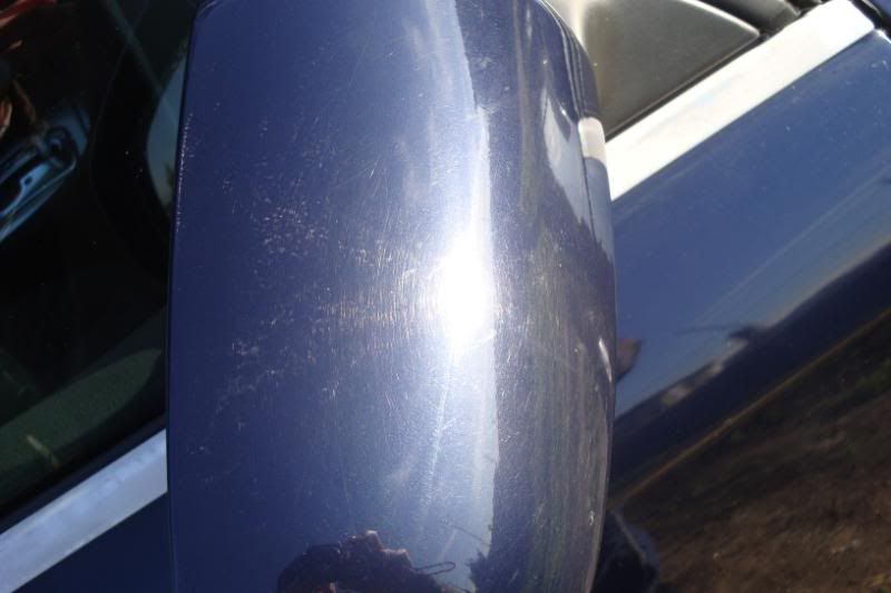

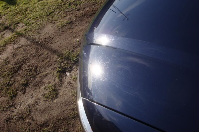

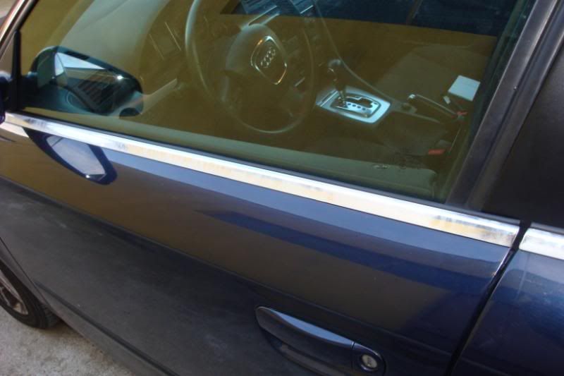

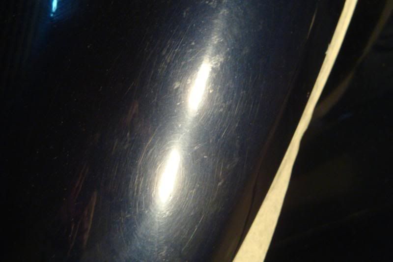

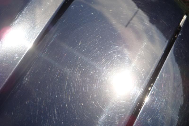

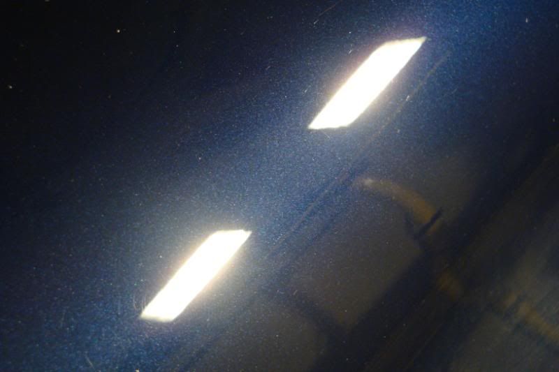

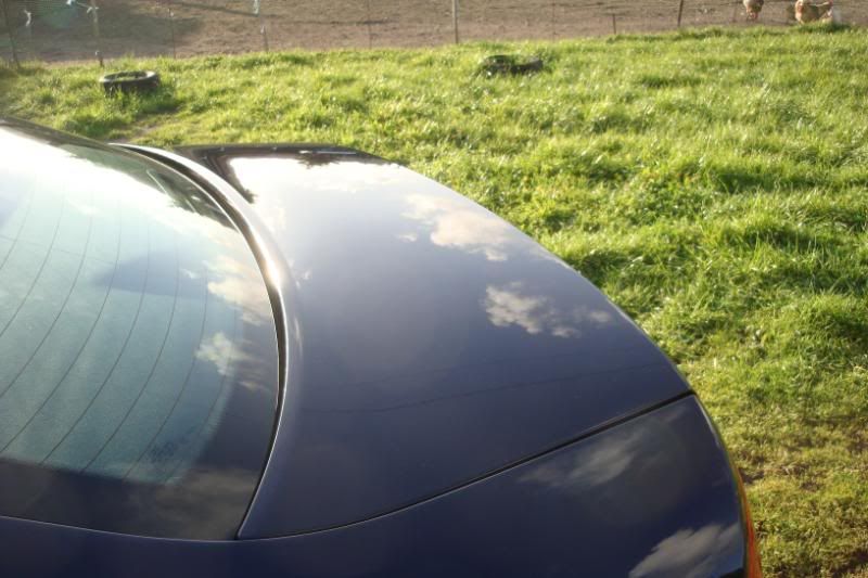

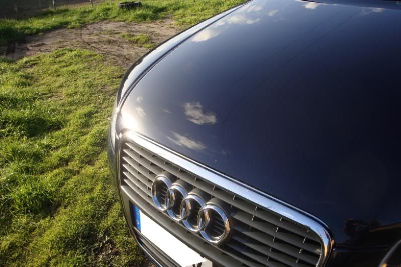

Antes

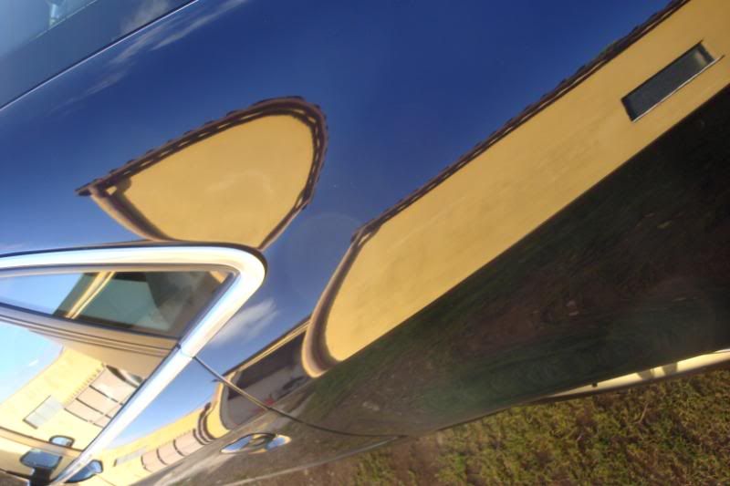

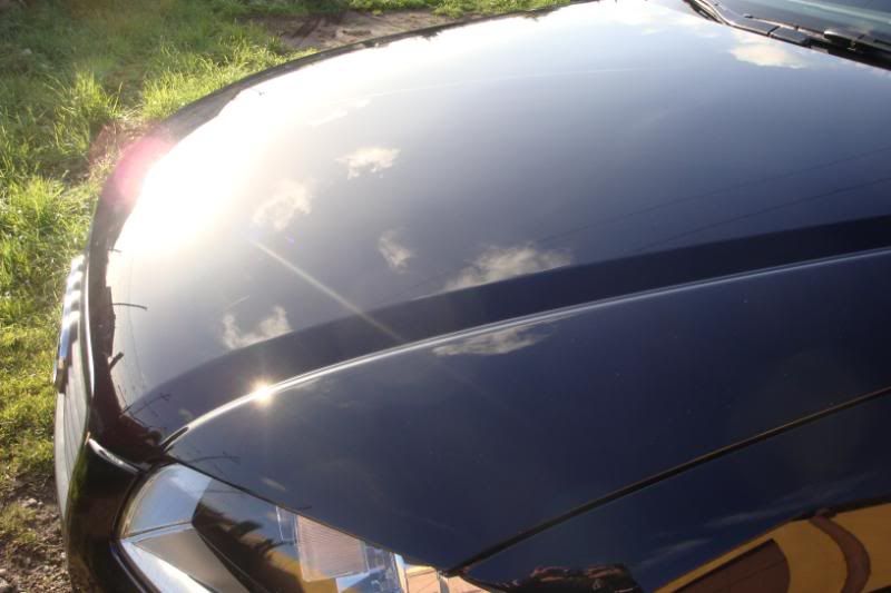

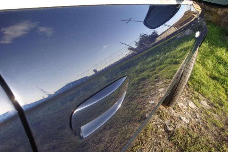

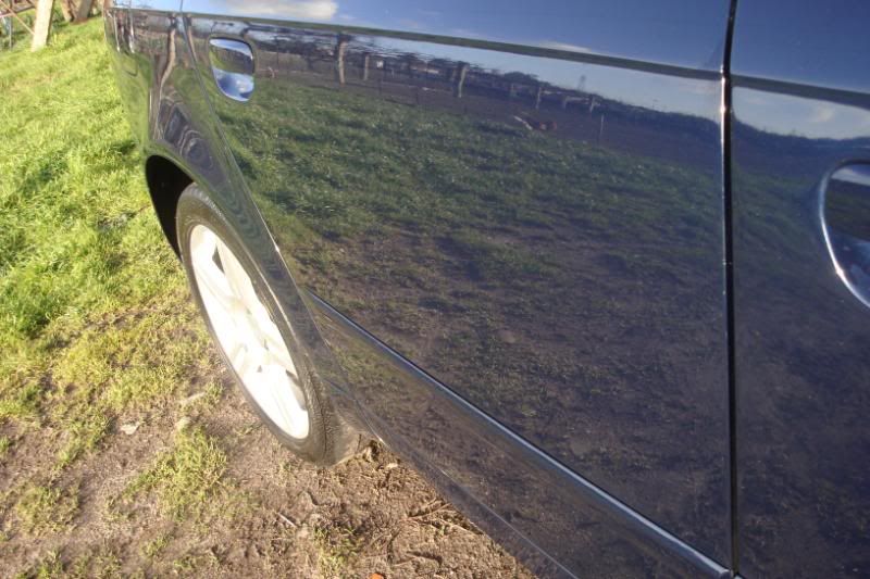

depois

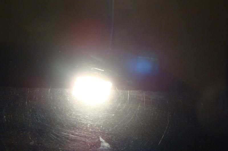

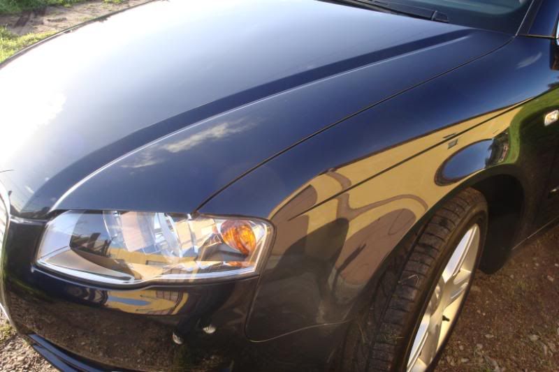

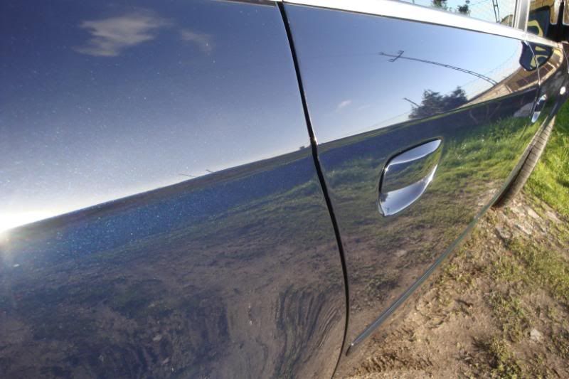

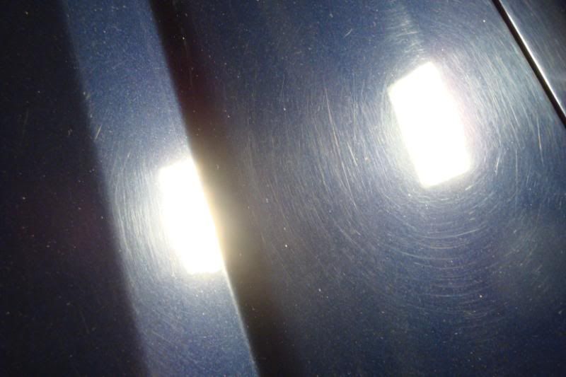

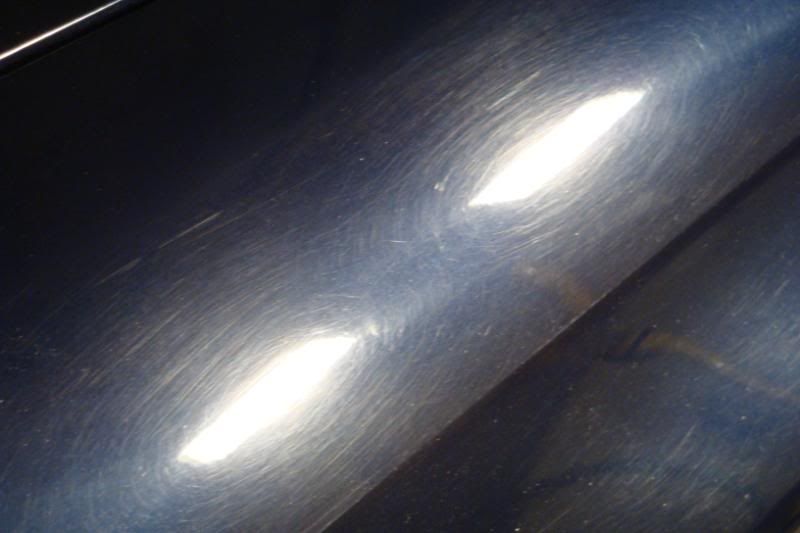

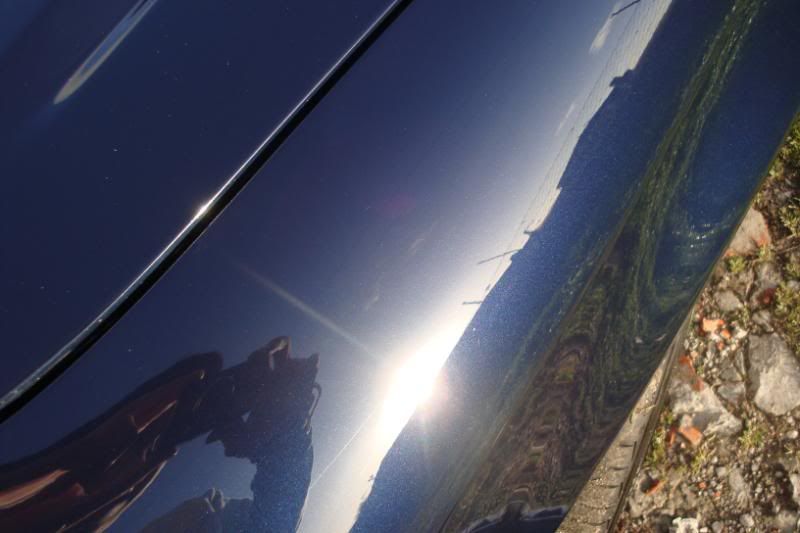

50/50 capot

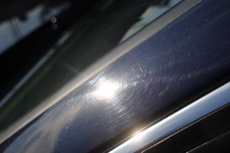

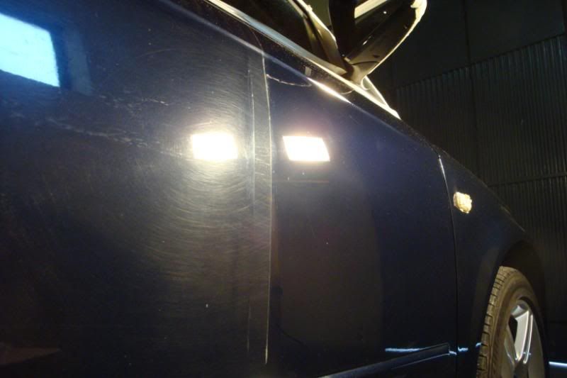

50/50 porta frente lado direito

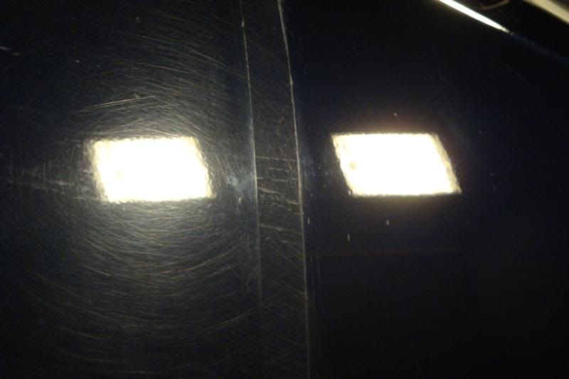

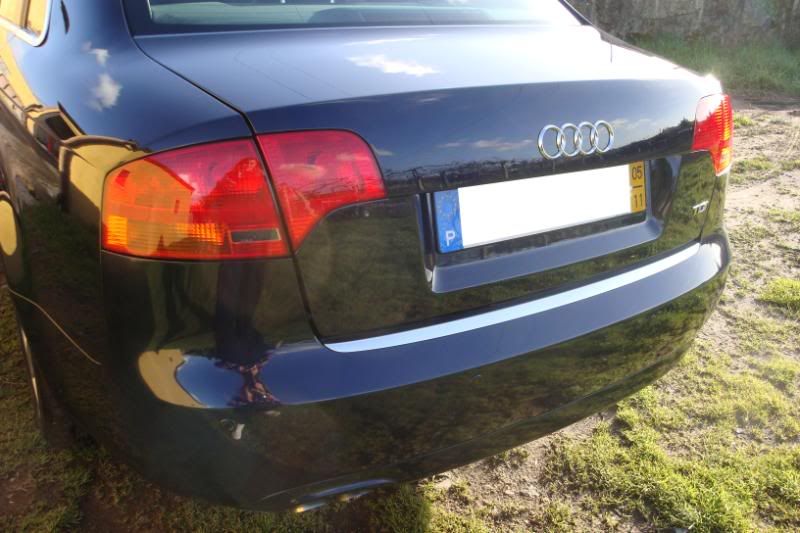

mala 50/50
A correcção de pintura foi quase toda feita com PO203S, fantastico este polish da Menzerna.
O grande problema neste detalhe foi que me avariaram as duas polidoras, pelo que tive de arranjar uma 3ª emprestada e consegui acabar
o trabalho dentro do prazo estipulado.O verniz era facil de "cortar" mas era complicado deixar um acabamento perfeito.
Com PO85RD e velocidades baixas foi possivel com que a maioria dos paineis ficassem perfeitos.

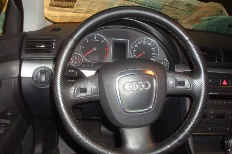

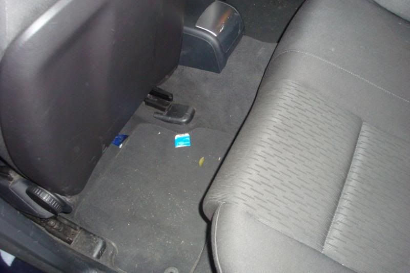

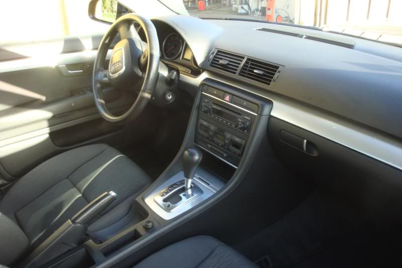

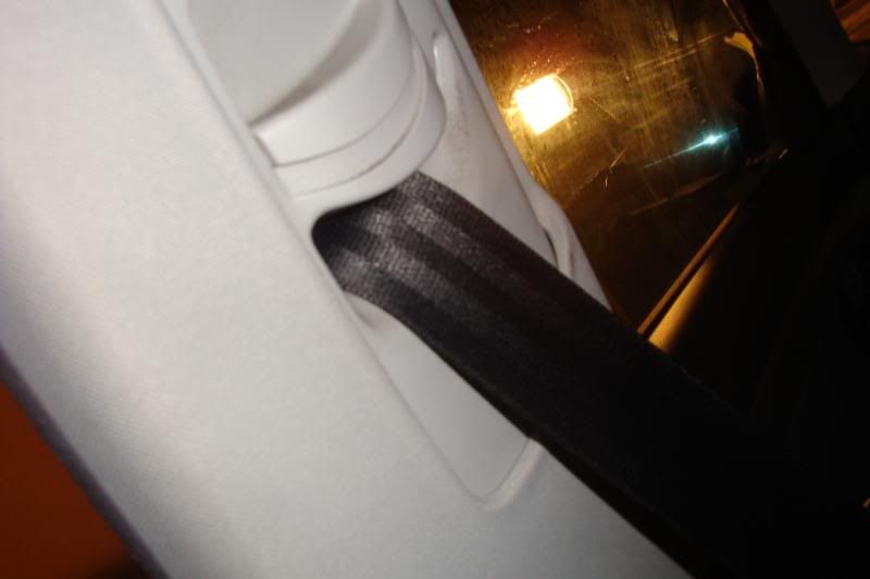

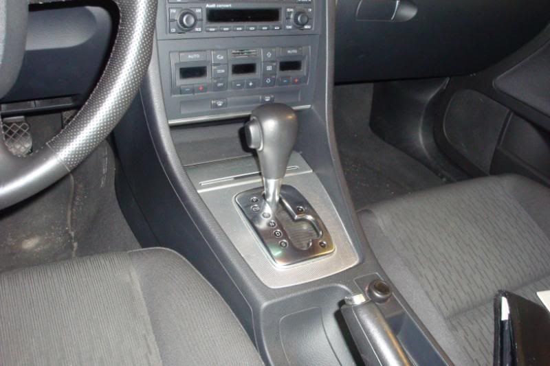

O interior apresentava sujidade "normal"
Antes

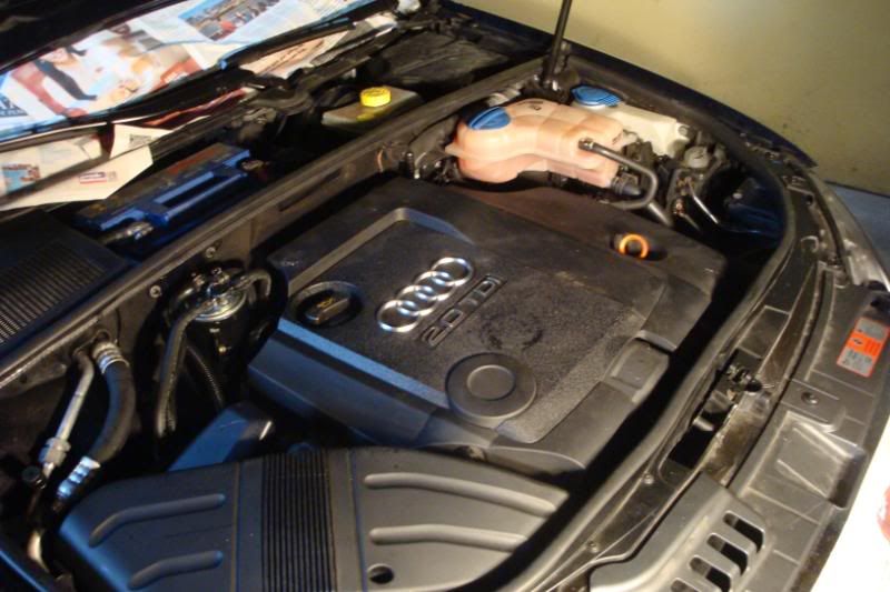

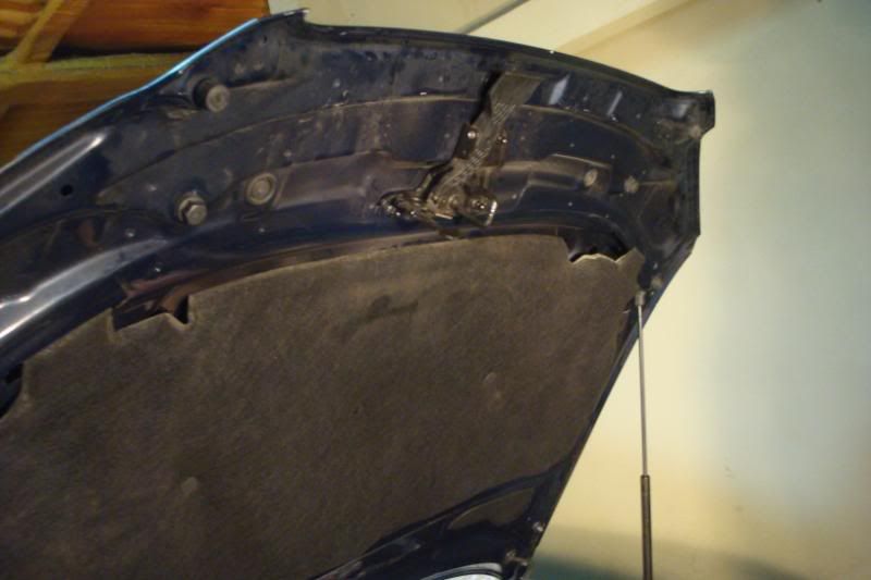

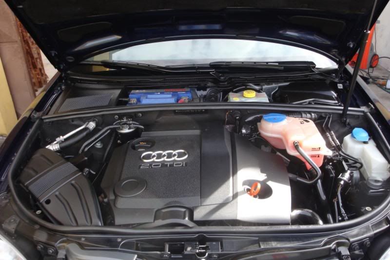

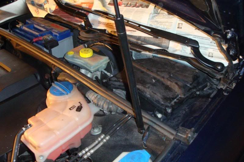

O motor esta pouco sujo mas tinha algumas manchas que não consegui remover
Antes
Depois

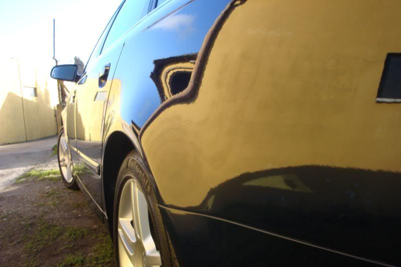

Apesar de alguns paineis não ficarem perfeitos devido a alguns riscos fundos o Audi parecia outro.
