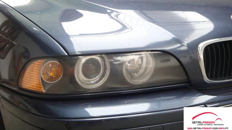

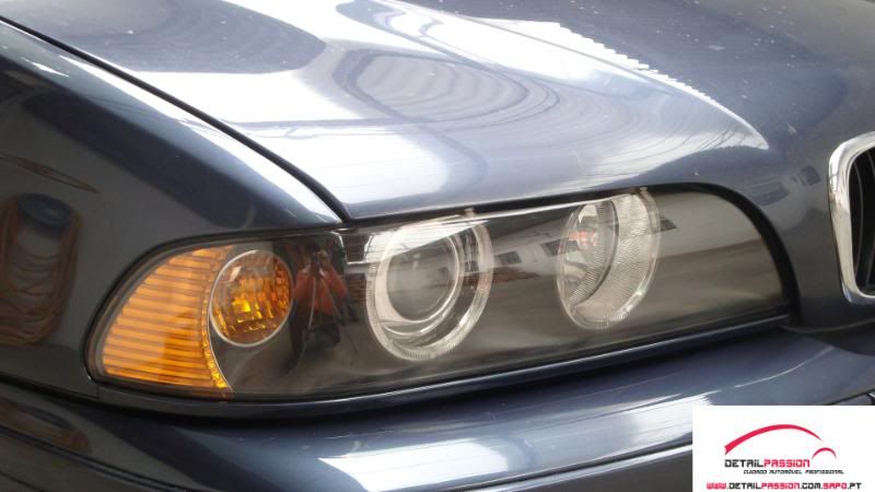

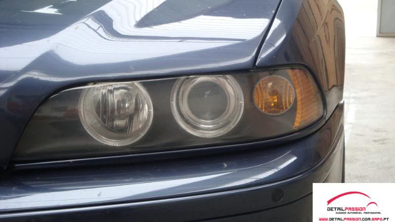

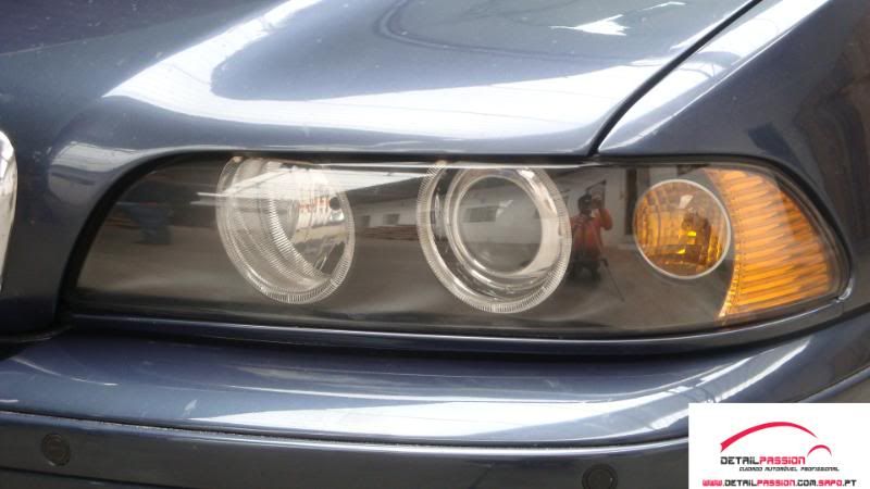

Serviço pretendido: Recuperação de Ópticas
Duraçao do serviço: 1h
- Dry-Sanding com P800, P1000, P2000 e P4000
- Polimento com 3MFCP e Menzerna PO203S
- Enceramento com Collinite 845i

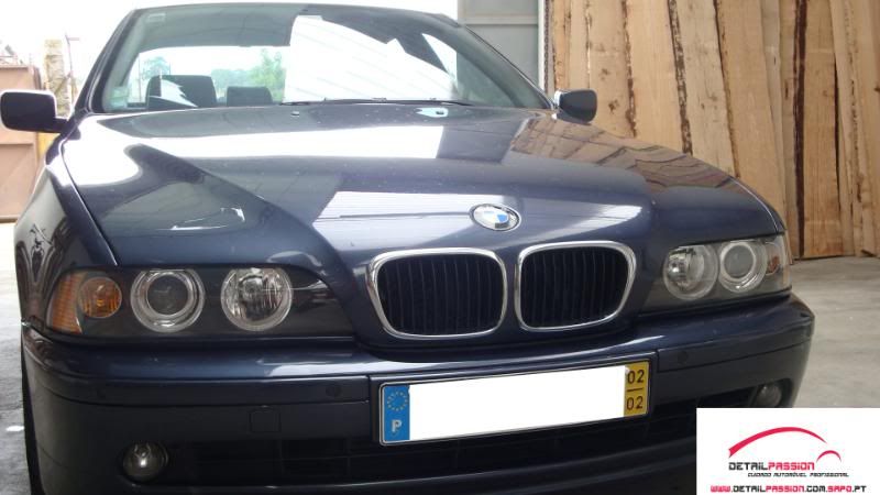

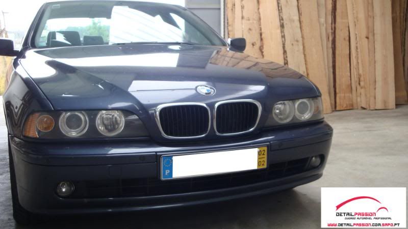

Mais umas opticas para recuperação não muito más, mas que podiam ficar bem melhores :)
Antes
e depois
