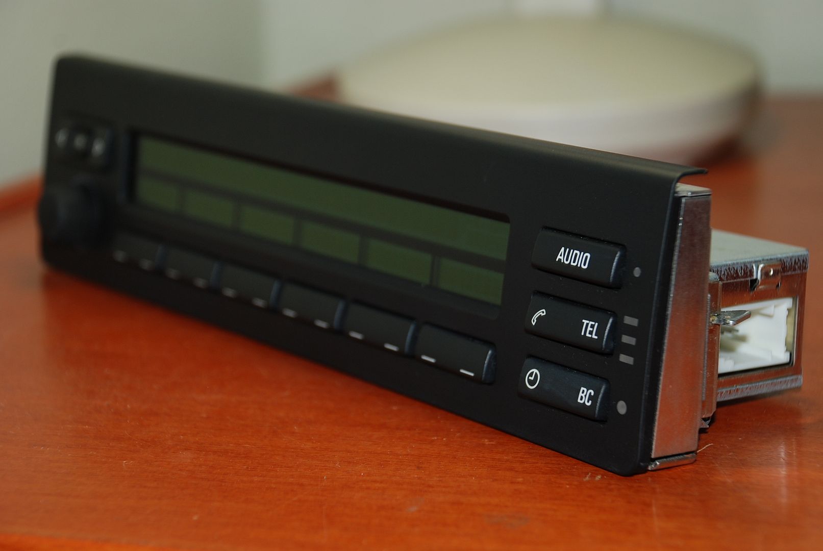

boas, finalmente já chegou o rádio
está como novo, nem uma unica marca tem, parece que acabou de sair de fábrica, pelo menos de aspecto nada tenho a apontar, depois no funcionamento é que vamos ver :rezar
infelizmente e como eu já calculava não trazia o cabo para ligar o MID, estava a contar com isso mesmo por isso não fiquei admirado, enfim, lá vou ter que comprar o cabo, entretanto deixo aqui as fotos do rádio mal o acabei de receber, depois gostava de umas pequenas dicas do amigo rafias que muito me tem ajudado e assistido nesta novela :lol1
em relação à ultima imagem coloquei uma seta e um circulo a vermelho, exatamente por ser aqui que tenho as minhas duvidas:
onde está a seta vermelha, é o sitio onde se liga o cabo MID.
onde está o circulo vermelho, creio ser o sitio onde se liga a outra ponta do cabo, não tenho a certeza, mas tambem não vejo mais lugar nenhum onde seja possivel ligar, agradecia que me confirmasses se é mesmo aqui o local onde se liga o cabo.
outra coisa: se realmente se confirmar que é nesse local do rádio onde se liga o cabo MID(circulo a vermelho), a entrada é diferente da do MID, quer isto dizer que a ponta do cabo que liga ao MID é maior e tem mais pinos que a outra ponta que liga ao rádio, é isso?
e o facto de a entrada do MID ter uma porrada de pinos, e a do rádio só ter 5 não irá fazer com que funcione mal, ou é mesmo assim.
e por fim, gostaria que agora que já viste as fotos da parte de trás e das ligações, que me confirmasses se o cabo MID que está à venda no link do ebay alemão que me indicaste, é mesmo o que eu preciso ou se será outro cabo diferente.
peço desculpa pelas perguntas, provavelmente são estupidas, mas há sempre pequenas duvidas, mas já estou a ver que vou ser capaz de montar isto sem ir com o carro a um electricista, não achas?
ps:
estive a ver, existem ligações laterais do MID em branco(ver foto em baixo), e pelos vistos essa ligação é diferente e requer um cabo tambem diferente, por isso mesmo preciso de confirmação se realmente o cabo que me indicaste do tal link, é o adequado para a ligação do meu MID.
ps:

Parabéns pela aquisição!!! Relativamente à questão do cabo do MID, eu tenho certeza que a ficha do MID é igual em todos os MIDs. Isso não significa que todos os pinos têm uso num dado MID. Portanto podes comprar o cabo sem receio.
Quanto á ligação do cabo com rádio a situação complica-se um pouco, pois terás de ligar as linhas que compõem o cabo às linhas do cabo principal do carro. Não deves preocupar-te com isso, pois basta descarnares as linhas correctas (o cabo do MID vem com instruções de montagem), fazeres a ligação e a seguir isolar bem com fita isoladora. Para teres uma ideia mando-te abaixo um link com o esquema dos pinos do rádio:
http://www.bimmerfest.com/forums/showthread.php?t=98795
Como podes ver, a ficha que marcaste com círculo corresponde á ficha que liga à caixa de CDs. Foi nessa ficha que eu liguei o meu interface USB/MP3.
Portanto, venha daí esse cabo MID :fixe.
