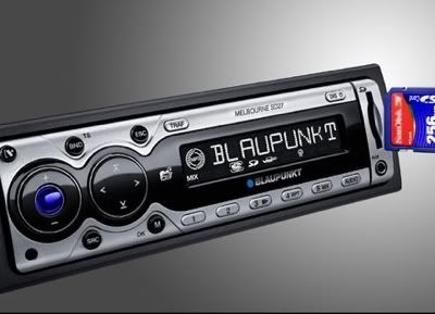

A vez ao Mp3
Um bom rádio, além de poder de amplificação, deve ter uma elevada sensibilidade na captura de frequências rádio, ter boas ligações e ser de fácil manuseamento (afinal de contas é usado em andamento). Para os mais vaidosos, nada como confirmar se o ecrã, luzes e botões condizem com o interior do veículo.
Por outro lado, numa altura em que o car áudio está a equivaler-se cada vez mais às qualidades exigidas nos sistemas de som caseiros (ao contrario do que antes acontecia, pois bastava um rádio básico e duas pseudo colunas), nada como olhar para as especificações antes de optar.
E nessas especificações deve constar, além do obrigatório leitor de CDs, a possibilidade de ligarmos unidades de leitura USB, cartões de memória e até leitores de Mp3.
Trata-se da crescente importância que este formato tem e a “liberdade de movimentos” que permite a quem não quer andar com caixas de CD perdidas pelo carro. Assim, os rádios de ontem, onde as leituras duplas de CD eram fulcrais, deram lugar a rádios que simplificam as coisas, desde que tenham polivalentes ligações e entradas.
