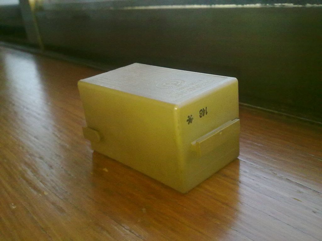

ja saquei o rele para fora
amanha vou a um electricista ver se poderá ser disto!! :rezar de qualquer maneira tenho de trocar o ZKE mas o mais prioritário é ter os para-brisas a funcionar!!

O meu teve um stress com o limpa vidros e era esse relay,esta a funcionar na boa e de repente parava,depois era preciso parar o carro esperar tipo 1o min. e depois estava bom outra vez,troquei o relay e ficou 5 etrelas.

Ainda não sabemos qual é o problema, mas o relé castanho do sitema de limpeza dos vidros costuma dar problemas nos E39, como por exemplo deixarem de funcionar repentinamente e voltarem a funcionar quando lhes apetece...L.Sousa Escreveu:Podes comprar isso na BMW é barato, tb já substitui o meu.

aparentemente é mesmo do rele
o problema é que estavam esgotados... a verdade é q o homem deu um jeito qualquer aquilo e o limpa para-brisas estão a funcionar sem nenhum problema...
JOFIMO o que se passava com o meu era mesmo isso.... as escovas funcionavam quando lhes davam na telha.... eram capazes de funcionar tipo 5 min depois 10 ficavam paradas :wall ultimamente nem funcionavam, juntamente com os esguichos.... na BMW na Maia disseram m que era 654€ pk era avaria do ZKE.... e tinha mais um problema no climatronic, no modolo final ou cena do genero, mas isso é outra coisa..... se será do ZKE ou do rele não sei.... apenas sei que por enquanto esta a funcionar bem... apesar de ainda n ter a rele nova... o homem deu um jeito apenas!! O que li sobre o ZKE não é comum os limpa parabrisas deixarem de funcionar, é mais o fecho central!!

Exactamente por isso perguntei, o relé custa +/-15€ assim que puderes mete novo, no AC é o "estágio final do ventilador" penso eu, não tem a ver com o ZKE também, então queriam catar-te 650 aérios com uma troca de 15, assim faz-se dinheiro fácil :lol1 e sim o ZKE origina problemas no fecho central mas não só.....mas no sistema de lavagem dos vidros geralmente não.liquid Escreveu:aparentemente é mesmo do releo problema é que estavam esgotados... a verdade é q o homem deu um jeito qualquer aquilo e o limpa para-brisas estão a funcionar sem nenhum problema...
