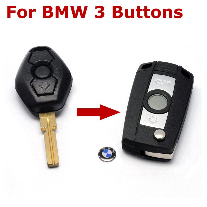

Boa noite,
tenho uma bmw e46 de 2002 e estou a pensar mandar vir pelo ebay esta chave:
http://viewitem.eim.ebay.pt/Remote-Key- ... 93734/item
e gostaria de saber se é facil a troca ou é algo de muito complicado e dificil de ficar a funcionar em condições. A que tenho agora é a aquela tipo diamante.

nao consigo abrir o link mas deduzo que t refiras a ponta e mola. O user barradas já o fez. Procura bem no ebay. Alguns venderes explicam como fazer

Há uns modelos de ponta e mola bem melhores que esse, quase iguais às dos e90 etc. Eu tenho uma assim.
é igual a esta:
Compras a chave, depois desmontas a tua, metes o circuito na nova. Abres a chave suplente e sacas o chip, colocas na nova chave juntamente com o circuito da outra e fica a funcionar. Atenção à distância do chip para a igniçãoi, se for demasiado grande o carro não arranca.

ja chegou a chave e já mandei cortar troquei o interior de uma para a outra mas o carro nao pega o que fazer?
a chave que tenho é igual a esta:
Uploaded with ImageShack.us
e a que mandei vir esta:

Abre a chave de segurança (penso que seja isto) aquela simples sem botoes, sacas o chip e metes na nova

Tenta arranjar um chip no ebay e alguem que to consiga codificar, penso ser a unica soluçao
