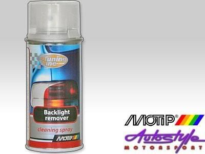

Isso é simples de fazer, um pouco de tinta preta, umas gotinhas de cinza metalizado e verniz, este em maior quantidades claro, tudo bem misturado e toca de colocar no vaso da pistola e pintar.
Existe também um spray da Motip desta gama para escurer farolins, não fica a mesma coisa como no pintar, mas safa. fica um escurecimento negro meio acastanhado.
Eu nos Ibizas costumo nos farois de nevoeiro fazer assim, dar um fumo a 40cm mais ao menos de motip BlackMagic, depois deixo secar 15m e vejo como está, se estiver muito claro dou mais uma camada ou não, por fim dou uma pelicula de verniz brilhante Motip. Agora depende de cad um e do gosto. No teu caso dava um pequeno fumo com preto da cor da carrinha, depois verniz, a imitar os Black Line.
