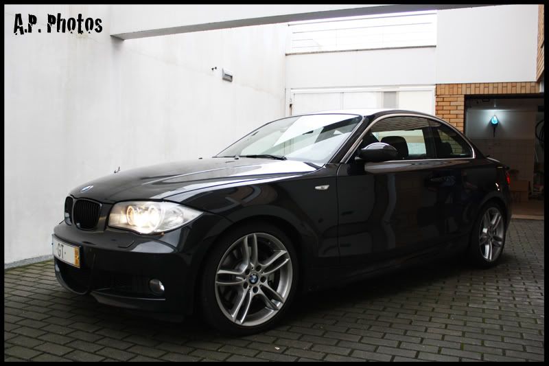

Medidas Jantes
Alguem me sabe dizer exactamente as medidas exactas das jantes 261M ... desde a largura da jante (dianteira e traseira e OFFSET)

FelgenFabrikat:
Felgenbezeichnung: M Doppelspeiche 261
Felgengröße Vorne: 7,5x18 ET:49
Felgengröße Hinten: 8,5x18 ET:52
ReifenFabrikat:
Reifenbezeichnung: Bridgestone Potenza RE050A * RFT
ReifenDimension Vorne: 215/40 R18 Y
ReifenDimension Hinten: 245/35 R18 Y

Re: Medidas Jantes
Ora muito obrigado era isso mesmo que precisava , tks :dance
-- Terça Dez 15, 2009 12:36 pm --
Como na percebo nada de offsets, digam-me uma coisa:
- colocar jantes 18"X8J ET 35 na frente
- colocar jantes 18"X8m5J ET 35 atras
como é que iam ficar? muito para dentro, mt para fora??

Re: Medidas Jantes
é assim o et tem + a ver com o espaço que te resta na parte de dentro da jante sem que a mesma raspe ou nao nas pinças de travaoPython Escreveu:Ora muito obrigado era isso mesmo que precisava , tks :dance
caso tenhas pinças bmw performance sim convem et no minimo 35
caso nao tenhas qualquer et te serve
nas jantes de tras se pretendes "german Style" opta por 18"x8,5 J
espero ter ajudado
