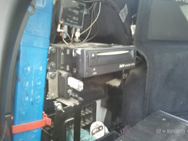

Vi isto e não percebo bem o que é mas parece-me bem.
Será que o cabo que ia ligar à caixa de CDs vai ligar a este adaptador que por sua vez converte mp3(etc) num formato que o rádio sabe "ler" e que seria o que a caixa de CDs enviaria?
