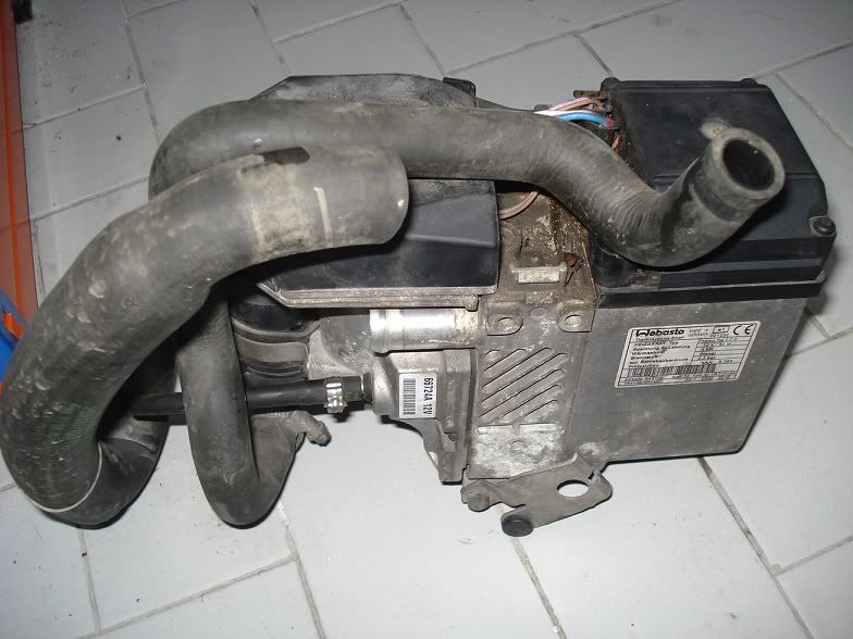

o meu veio novo da belgica,veio mesmo a estrear para mim :lol1
sendo da belgica,que no inverno tem umas "temperaturas simpaticas",acho que devia ter isso,mas por acaso olhei e não vi nada.
se soubessem o numero da peça,ou até umas fotos se calhar dava para perceber melhor do que é que se está a procura,pelo menos essa cena do escape que se consegue ver por baixo.

-eu ver nunca vi mas que aquilo assobia ai isso assobia e digo-lhe que parece um jacto.

madbeetle
Mensagens: 193
Registado: 13 jul 2009, 00:37
O meu Carro:: 530d Tour E39
Re: perda de potencia e39 525d
Mensagem por madbeetle »
O part number é o 64 12 6 918 455
Eu tenho um aqui desmontado depois ponho uma foto.
Ainda hoje de manhã quando parei o carro, parecia que ia levantar vôo.

M3BMW Escreveu:
madbeetle Escreveu:Os e39 diesel tem na cava da roda junto á porta do condutor um "aquecedor auxiliar" que funciona a gasoleo e aquece a aguá, quando está uma temperatura abaixo dos 16º, se espreitares por baixo na zona da porta vês o escape. isso pode ficar a trabalhar uns tempos depois do carro desligado, tb dá para ser programado para se ter o carro sempre quentinho ou quando temos o carro desligado com ocupantes lá dentro.
-explicaste na perfeição mas penso que só os importados dos paise frios é que têm esse sistema de sofage aquilo quando começa a trabalhar parece a turbina do avião, mesmo quando o carro está desligado.
-em relação ao soluçar do motor é de certeza a bomba do gasóleo por baixo do banco do condutor, é só substituir.
-cumps...
a minha e39 525D de 2000 não é importada e tem este sistema. Quando a temperatura é baixa liga-se.
Sds
João Carlos
Última edição por JCMC em 11 mar 2010, 14:51, editado 1 vez no total.
O meu resolvi tirando o fusivel da ventilação AUX ;) Ainda não me dei ao trabalho de ver ao certo o que é.... tenho andado entretido com outras coisas :D

Boas, o meu tambem tinha esse motor de sofagem auxiliar, e a certa altura começou a fazer uns barulhos estranhos, sempre que abria uma porta, lá estava ele a trabalhar, fui à Bm e a solução foi desligar a ficha que ele tem em cima e pronto, problema resolvido. Dizem eles que não vale a pena substituir o motor, no nosso País, as temperaturas não descem assim tanto que valha a pena.
