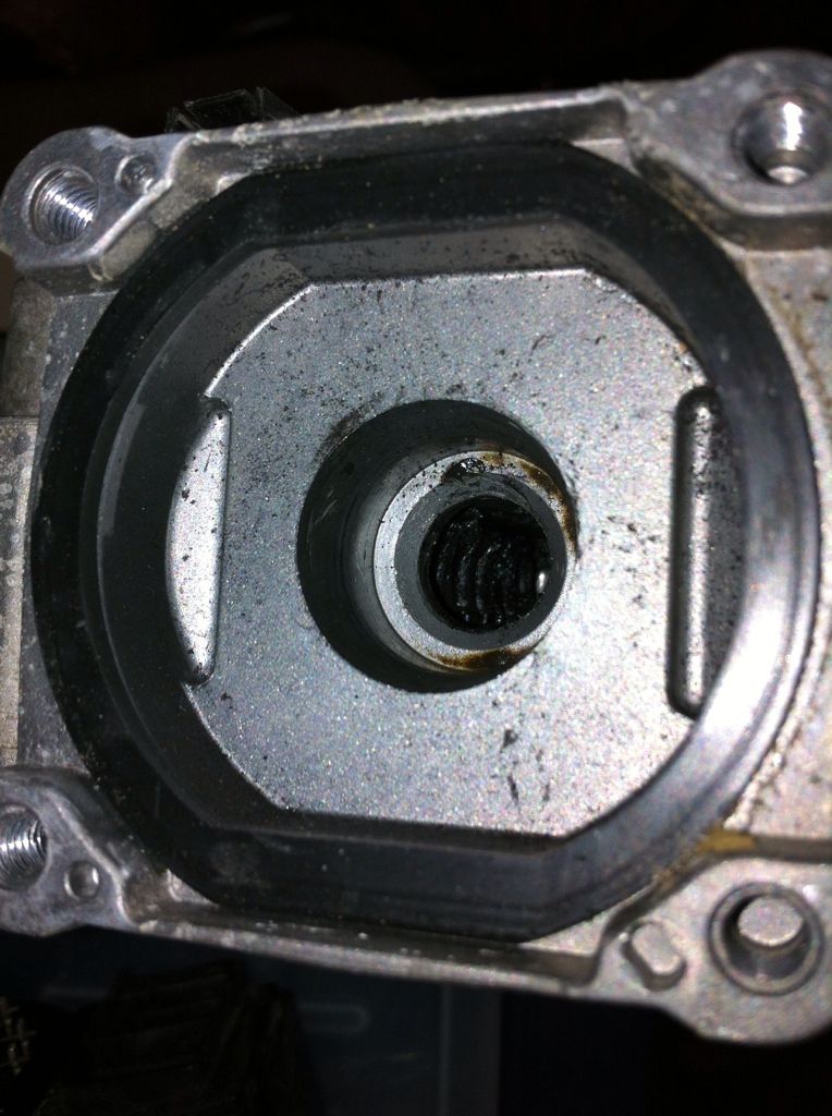

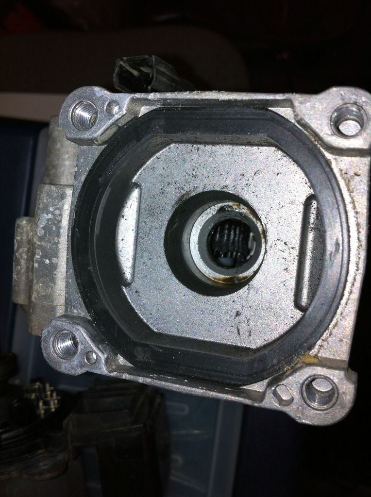

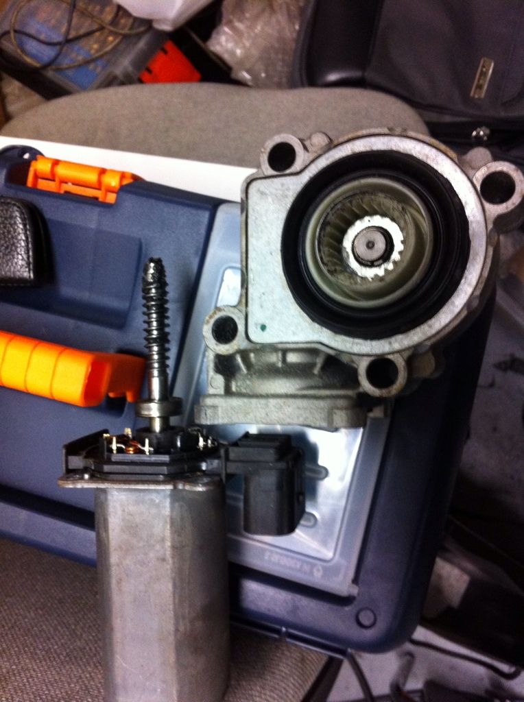

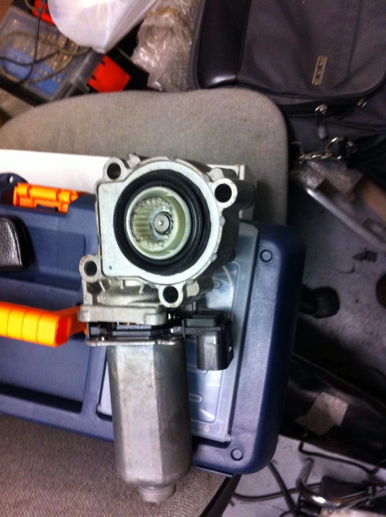

Ficam aqui umas fotos do motor, uma com os dentes bons e outra com os dentes moídos
