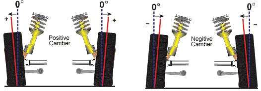

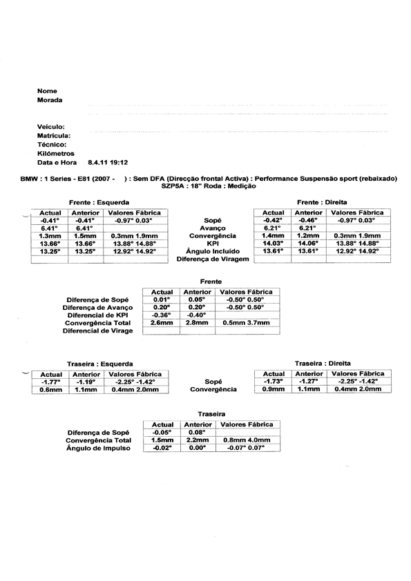

Parece-me é que no caso de suspensões desportivas com pneus de baixo perfil devemos dar mais atenção ao alinhamento. Das várias vezes qua alinhei a direção apenas uma foi feita com a seleção correta do modelo (imagem abaixo).
O próximo alinhamento vou dar mais atenção a este "pormaior" de escolher o modelo correto e estou a pensar um setup de valores com o camber negativo a " -1º,1' " ou até mesmo " -1º,5' ". Não sei se com o carro stock permite chegar a estes valores, mas pode-se sempre remover o "pin" (DIY Alignment pin removal) para permitir mais camber negativo.
Com o camber negativo o desgaste deve ser bastante mais homogéneo.

nao poderias colocar a folha do alinhamento,para ver os valores que tens? :fixe

nao fiquei com ela, deixei la ficar. pa proxima nao me esqueco de trazer, ate pk tou contente como estao :) tenho de ir sondar preços para os de tras... ao bocado com o DTC off, atravessei-me na rotunda... e so queria brincar um bocadinho :P
